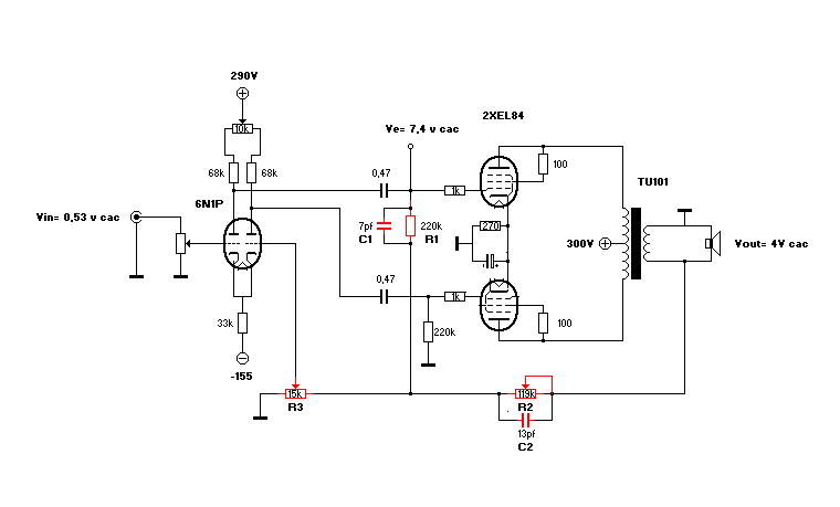

Si tu es fan de PP et que tu cherches la simplicité, le schéma le plus simple que j’ai vu, avec une CDiff Hawksford, est celui-ci :
http://audiyofan.org/forum/viewtopic.ph ... wksfordise
Un déphaseur de Schmidt en entrée, qui sert également de différentiel pour la CDiff, quelques composants passifs, et le tour est joué.
Et pas de tubes (ou d’AOP) à rajouter…
PS : il faudrait séparer les R de cathode du PP de sortie, et on doit pouvoir modifier le Schmidt pour éviter l’alim négative.

Bien vu Guy , c'est aussi l'avis que j'ai sur ce schéma d'Alain , et c'est une option qu'il faut considérer : un schéma ultra simple et le circuit Hawksford original basé sur un réseau de résistance compensé et c'est tout !!
Le résultat est garanti , sans aucun composant ésotérique , même les capas ordinaires font l'affaire ...et la source de courant est superflue .
La seule chose que je changerais (et encore) c'est la 6N1P qui n'est vraiment pas linéaire dans l'étage qui n'est pas corrigé par cette option.
