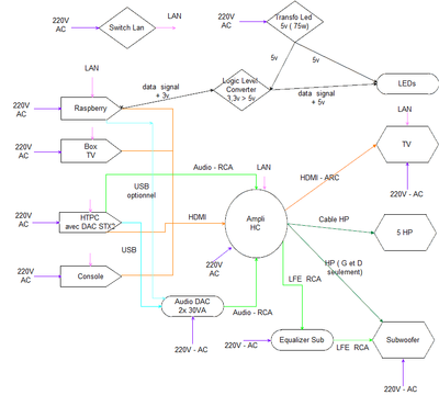

j'ai fais un petit diagramme pour mieux me faire comprendre, et non ce n'est pas une centrale, juste que j'ai pas de pièce dédié pour chaque usage, et j'aime autant le cinema à la musique (mis à part la box internet )
sur le diagramme, il y'a tout les équipements présents sur la prise élec, ou branché sur celle qui suit ( en série depuis le disjoncteur) avec toutes les interconnections réalisés.
