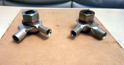

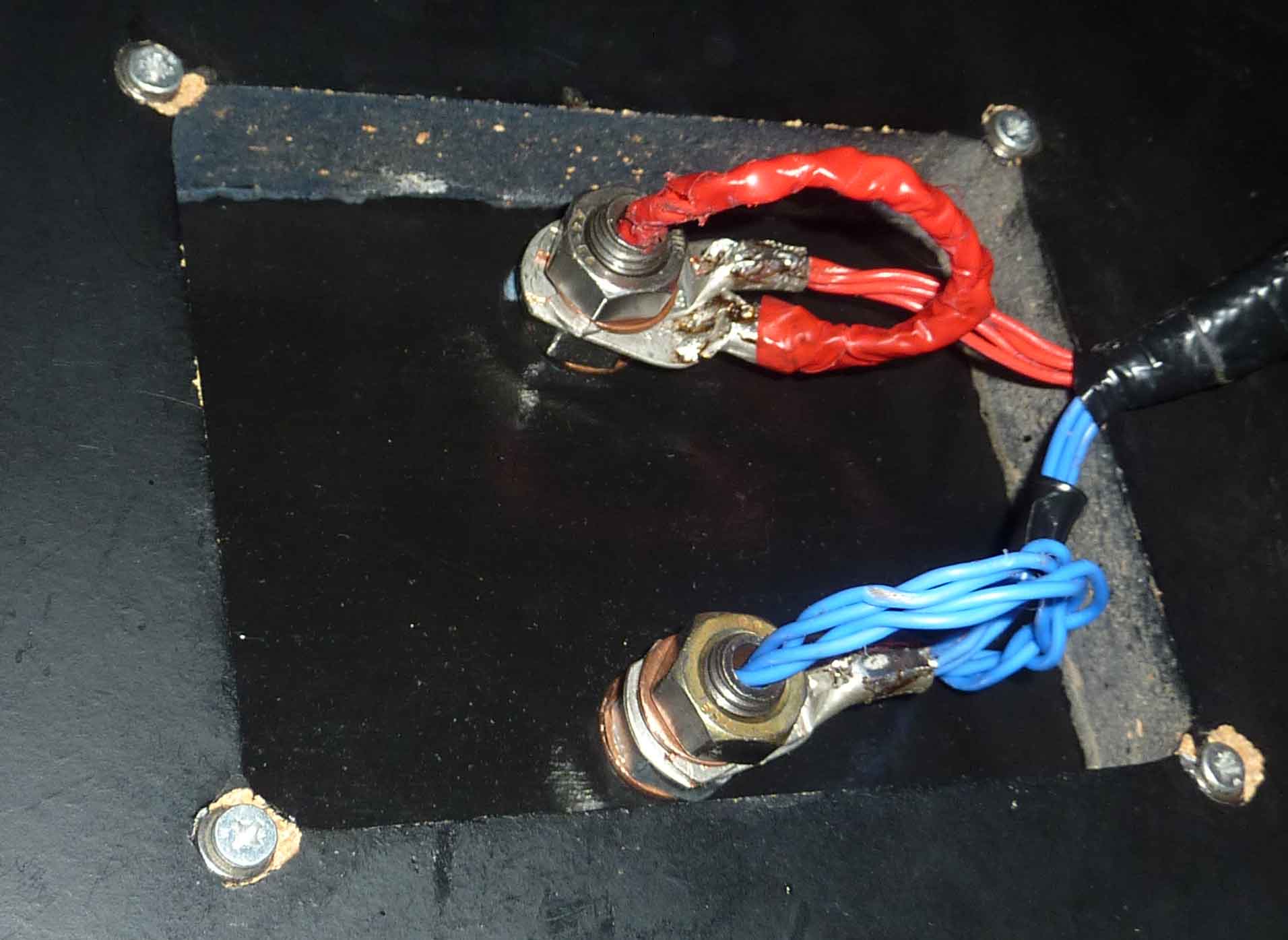

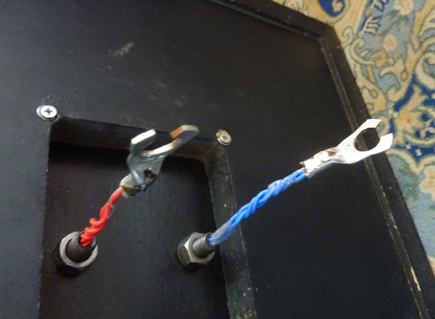

Postby charlys » Wed Apr 27, 2016 3:34 pm
bonjour Claude et Francis
les cables sont fait avec le bornier maison ,serrage 5 kg..waff ,plus besoin d'aller serrer régulièrement les borniers
attention ,j'ai soudé sauvagement, trop vite dans les feux de l'action ,il a fallu re dessouder pour mettre les cosses entière sur le fil sortant .
j'ai maintenant une plaque de bornier en médium de 19 mm à la place de la plaque d'origine peut épaisse
merci Francis pour ce bon tuyau , c'est excellent
amitiés à tous
charlys
il faut ouvrir une cosse pour pouvoir retirer le fil hp
bornier
sortie fil
