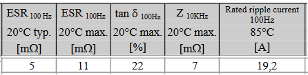

j ai trouvé les spec (sous la référence GMB47310075145 : FTCAP)des 47000µF 100v
http://downloads.cdn.re-in.de/400000-42 ... atoren.pdf
esr nominal donné pour 5 mΩ]et 11 maxi
Rated ripple current à 85°c ,19 ampères et une bonne durée de vie

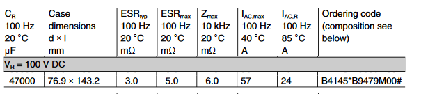

j' avais trouvé dans la même gamme de prix ( 67e ) un modèle de chez EPCOS / TDK ( ref B41456B9479M ) qui ,point de vue caractéristique à l 'air d' être intéressant
comparativement au Fisher & Tausche l 'Esr est deux fois moindre et l' Ac,r supérieur ( 24 vs 19 ) :shock:
mais , est ce que cela en fait obligatoirement un meilleur condo (pour une alim audio) ?
en plus il y a d 'autre donnée ,comme des courbes dispo pour le Fisher & Tausche que je maitrise encore moins pour pouvoir faire une comparaison

les fiches techniques du Epcos et du F&T :
Epcos-47000.pdf
(443.15 KiB) Downloaded 11 times
F&T-47000.pdf
(196.56 KiB) Downloaded 13 times
Les résistances série sont les mêmes !
Et les courants redressés du même ordre, avec 24 A et 21 A...
Par contre, on y voit que la durée de vie du Epcos est annoncée à 12 000 h à 85°C, et celle du F&T à 8 000 h.
Concrètement, dans ton ampli, avec un courant redressé efficace qui ne dépassera pas 1 A, et une température de fonctionnement limitée à moins de 50°C, ces condos devraient durer... 50 ans...
