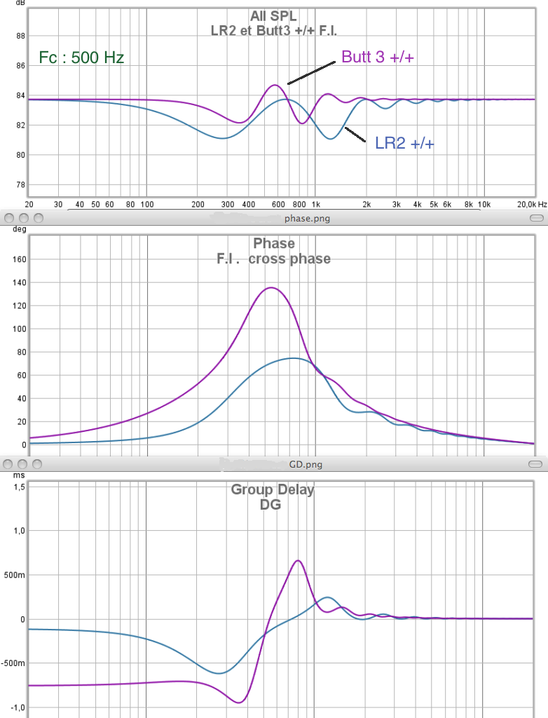

Deux propositions de filtres se trouvent en pages 356 à 358 dans B.E. 2eme édition.
En bas de page 356 en LR2 +/+ puis aux suivantes en Butt3/3 +/+ à fréquences décalées façon JMLC.
Ajuster le décalage pour remettre "en phase" les voies à la fréquence de croisement donne une ondulation de la réponse autour de 4 dB.
Il peut être réduit pour limiter cette ondulation à 2,6 dB, valeur minimale.
Pour une Fc à 500 Hz, le décalage retenu sur les simulations suivantes est alors de 257 mm pour le LR2 et de 505 mm pour le Butt3 "façon Francis".
Les résultats obtenus en amplitude, phase et délai de groupe sont les suivants:
LR2 : ondulation: 2,67 dB delta phi : 75° delta GD : 0,86 ms
Butt3 : 2,6 dB / 135° / 1,6 ms

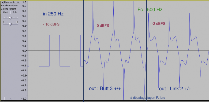

Le comportement temporel est ici visualisé par les réponse à un signal carré de fréquence moitié de la fréquence de croisement:

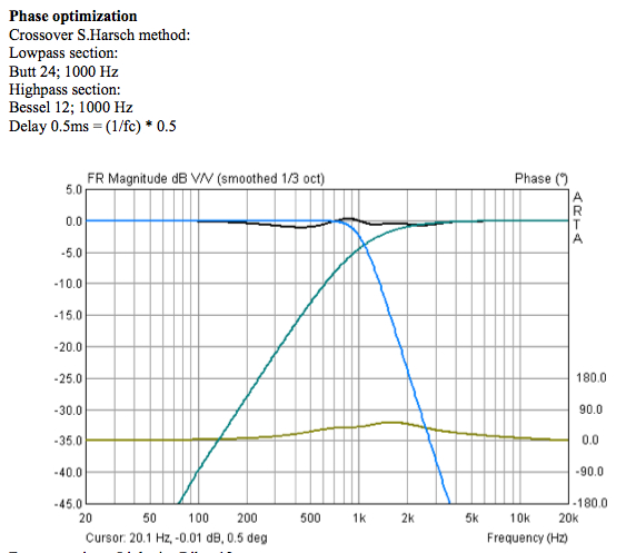

Dans un esprit proche, Samuel Harsch avait proposé une solution en 4/2 avec une déviation d'amplitude et de phase relativement contenue:
http://petoindominique.fr/pdf/phase.pdf
pour Fc 500 Hz ondulation : 1,3 dB delta phi : 56° delta GD : 0,47 ms
sauf erreur....
