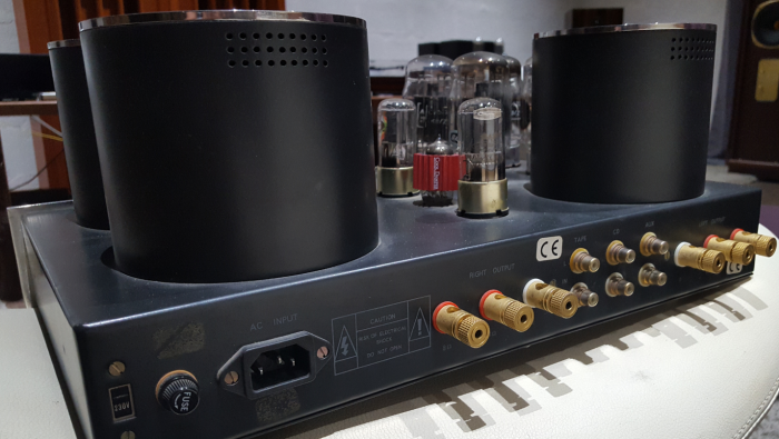

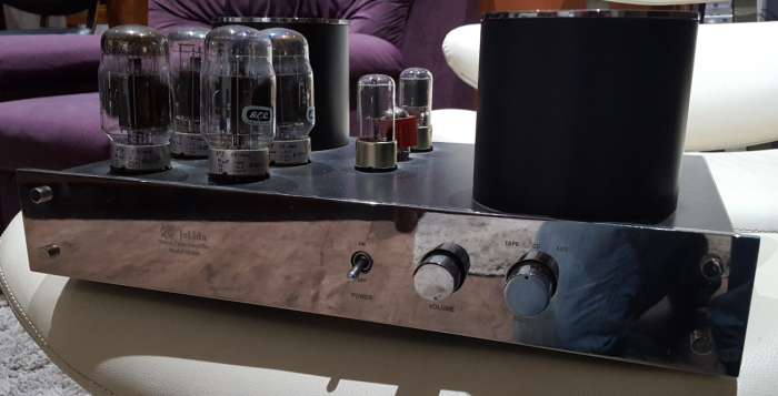

Merci pour ta reponse Jean Michel!! Je crois que je vais me laisser tenter par cet ampli. Petite question: pour les tubes qui sont dedans: comment évaluer leur degré d'usure? Y a t il des durées d'heure d'écoute? Je n'aurais pas de référentiel son par rapport à un neuf! Ou est ce que tant qu'ils s'allument c'est bon, comme une bonne vieille ampoule?
J'avais prévu le coup pour le preampli RIAA. Sa qualité est elle importante ou pas? On me propose celui la à Nouméa en occasion, est il correct?
Merci pour tes réponses !!! Bien à toi. Guillaume (je rajoute les photos de l'ampli dessous!)

Usure des tubes : si tu n'as pas une idée assez précise de leur ancienneté ou des heures de service, il est impossible de la deviner. Il faudrait avoir un lampemétre , ce qui n'est pas ton cas comme j'imagine !
En observant l'aspect du flash ( la surface sombre ou argentée sur le dessus ) on peut faire des suppositions, mais pas avoir de certitudes sauf en cas d'usure flagrante. En tout cas, les KT88 GEC en place
sont de très bon tubes. Sont-ils d'origine ? Si oui, il est probable qu'ils sont déjà bien entamés...
Hélas non, un tube n'est pas une lampe d'éclairage, et peut encore s'allumer en étant HS. Ce serait trop simple... Quand à la durée de vie probable, elle varie selon le type d'usage de l'ampli ( allumages plus ou moins
fréquents ) , la régularité du secteur ( pointes de tensions néfastes ), la présence ou non d'une temporisation à l'allumage ( pas le cas ici hélas ) , et la qualité de construction du tube ( excellente ici ).
Tout cela n'est donc pas simple, et Francis IBRE qui t'a répondu sur ton autre post, sera plus qualifié que moi pour t'éclairer davantage .
Pour le préampli qui t'est proposé, je n'ai aucune idée de sa qualité. C'est un modèle simple, valant une trentaine d'euros neuf. On en trouve d'autres à des prix plus élevés, allant jusqu'au stratosphérique ; ce qui ne veut pas
dire que celui-ci ne soit pas digne d'intérêt... II te faut te faire une idée en l'écoutant ! ( il n'accepte que les cellules à aimant mobile )
