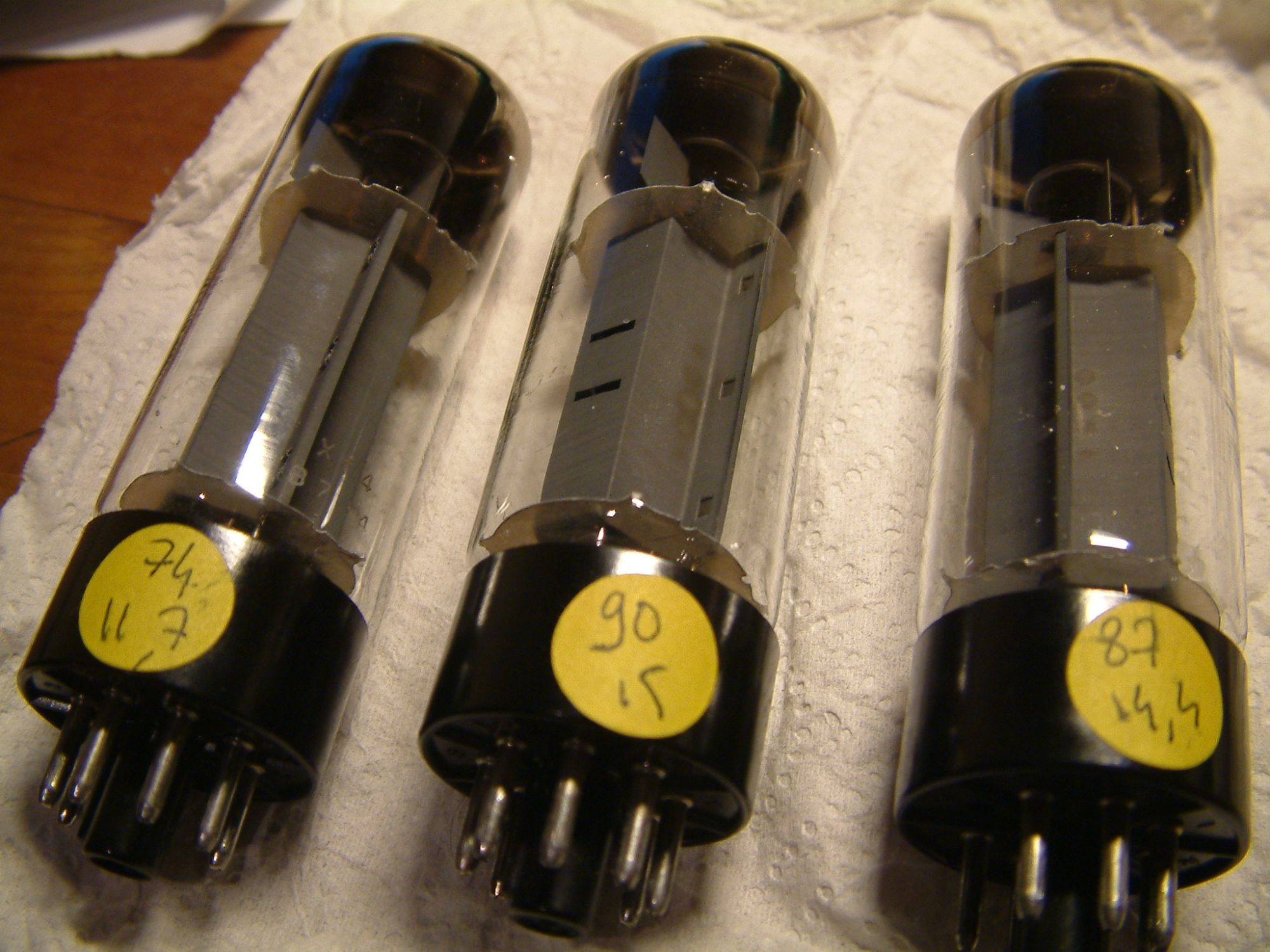

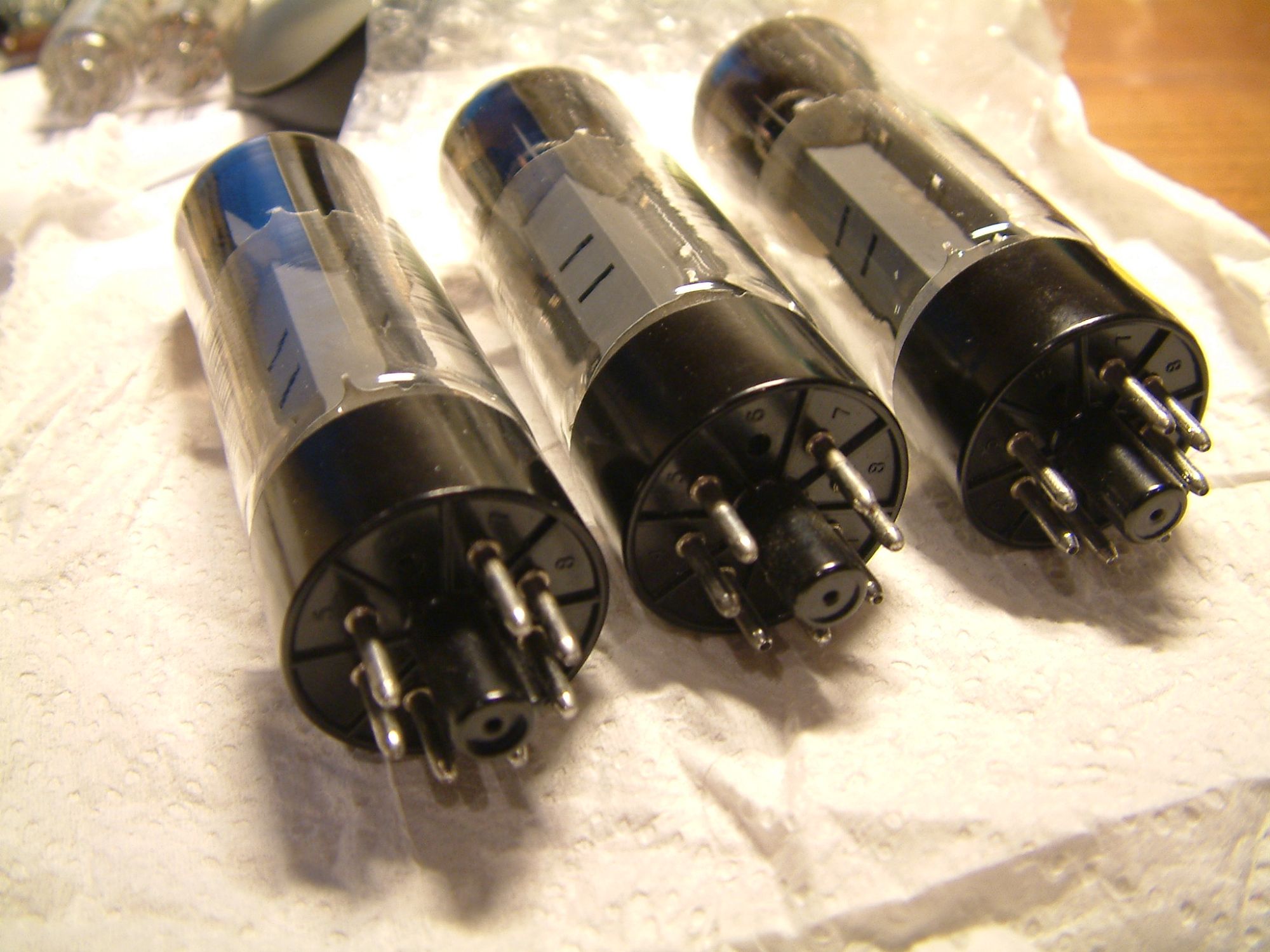

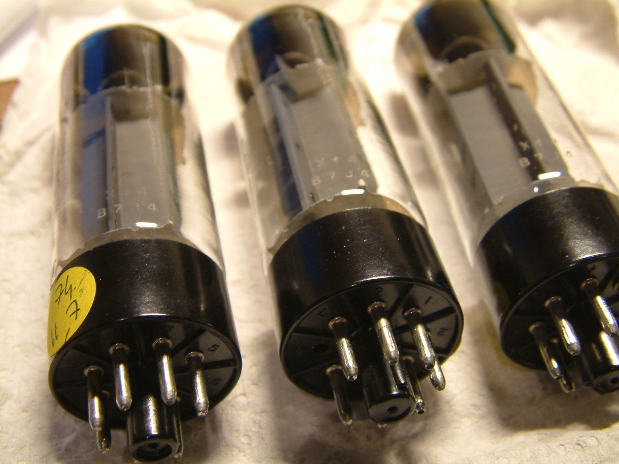

J'ai une question sur des 3 tubes en ma possession dont je ne sais trop quoi faire.
Soit j'en trouve un 4ème si cela vaut le coup et je les monte sur mon AI SE500 soit je les garde.
Ils fonctionnent sans pb mais par contre je n'ai rien pour les tester.
Dites-moi ce que vous en pensez.
A travers mes lectures je dirais que ce sont de philips des années 80 série Blackburn UK mais rien n'est moin sùr.
Merci de vos lumières.

Bonsoir Skepman........et bienvenu également.
Ce sont des Xf 4......avec plaques agrafés.

Postby francis ibre » Tue Nov 27, 2012 12:00 am
Bonsoir Skepman,
soit le bienvenu !
Voici de vraies Mullard, Blackburn, fin octobre 1977.
Avant de les essayer dans ton Audio-Innovation, commence par :
- installer une tempo sur la HT, juste après le secondaire du transfo
- vérifier que le chauffage est bien en 6,3 V et non 6,5 ou plus...
- mettre des résistances de cathode séparées pour les deux tubes de chaque canal : actuellement tu as une seul R de 220 ohms pour deux tubes, c'est dangereux et mortel à moyen terme pour un des deux tubes...
Il te faut mettre des R de 440 ohms, une par tube entre cathode et masse, et condo de découplage de 68 µF/ 50 V Elna silmic, pour chaque R.
Ainsi amélioré, ton ampli conservera les Mullard pendant des milliers d'heures
Bonnes écoutes (dès que tu auras le 4ème...)
francis

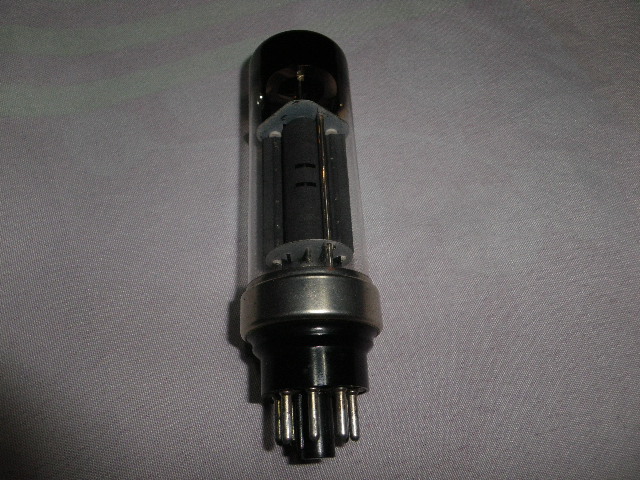

voila une petite photo de la fameuse 1 ere version d'el34 datant de 1954 codée X5 KE0 mesuré good aujourd hui

Postby francis ibre » Tue Dec 25, 2012 12:00 am
Bonsoir Lamber2,
soit le bienvenu !
Et pour une première contribution, tu fais fort, avec cette magnifique EL34 première mouture !
Superbe exemplaire, rarissime, aspect parfait et en plus tu nous dit qu'elle est bonne à la mesure !
Avec en prime un code exceptionnel : KE0... je savais qu'il y avait les KE1 et 2...
Mica supérieur carré et plaque arrondie (bombée) : c'est une structure de EL60¨Philips, montée sur un support octal.
A l'époque il y avait les 4699 et les EL6 speziale sur base transco, les EL60-61 sur base locktal.
Bon, où sont les trois autres ????????
