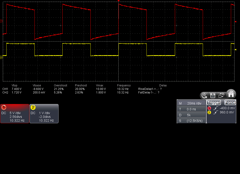

Postby pierre26 » Tue Feb 26, 2019 8:27 pm
Je termine mon post comme si de rien n'était :!:
Montage CRDIFF Hawksford sur Ampli intégré Transistors Mission Cyrus II 1ere version ;
CR ORIGINE EN PLACE
Montage CRDIFF Hawksford sur Ampli intégré Transistors Mission CyrusII 1 ere version ;
CR ORIGINE EN PLACE
POSTED ATTACHMENTS
File comment:
Ampli transistor 10HZ SANS CDIFF 98% Rouge sortie HP
Ampli transistor 10HZ AVEC CDIFF 98% Rouge sortie HP

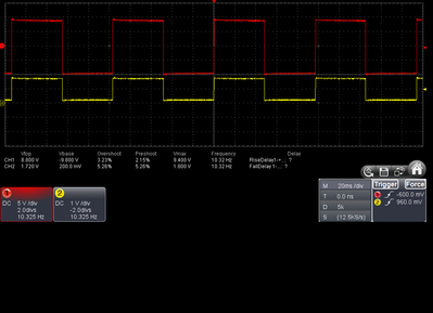

Re: Essai CDIFF HAWKSFORD sur ampli tubes et transistors
Postby pierre26 » Tue Feb 26, 2019 8:31 pm
Ampli transistor 1KHZ SANS CDIFF 98% Rouge sortie HP
Ampli transistor 1KHZ AVEC CDIFF 98% Rouge sortie HP

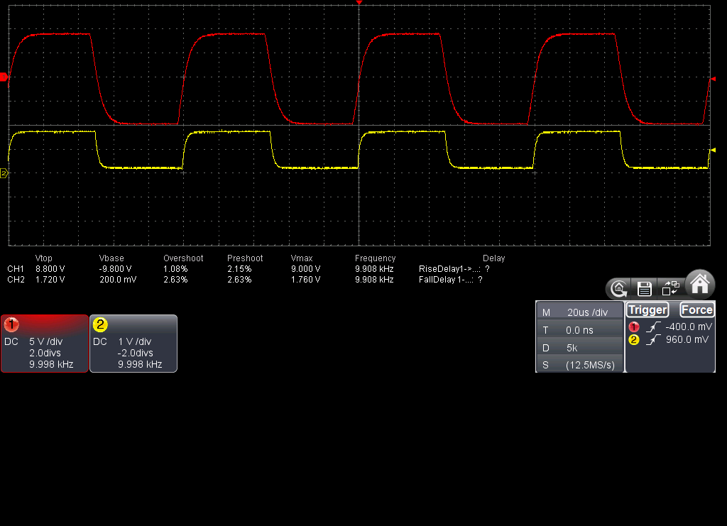

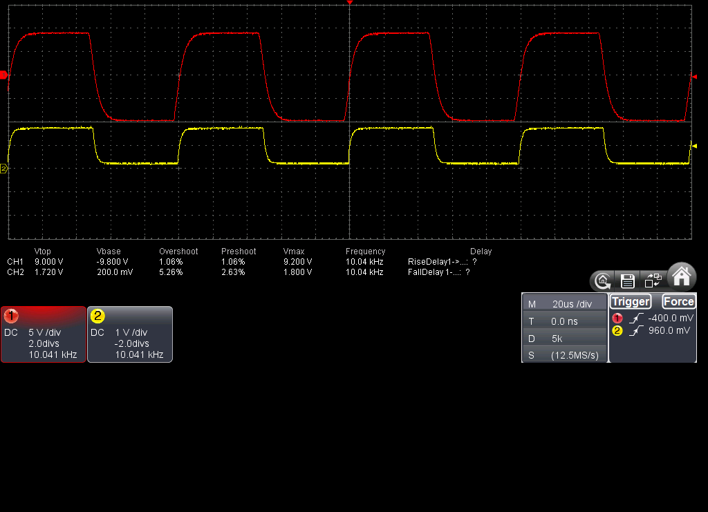

Postby pierre26 » Tue Feb 26, 2019 8:35 pm
Ampli transistor 10KHZ SANS CDIFF 98% Rouge sortie HP
Ampli transistor 10KHZ AVEC CDIFF 98% Rouge sortie HP

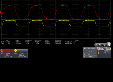

Postby pierre26 » Tue Feb 26, 2019 8:38 pm
Ampli transistor 20KHZ SANS CDIFF 98% Rouge sortie HP
Ampli transistor 20KHZ AVEC CDIFF 98% Rouge sortie HP
