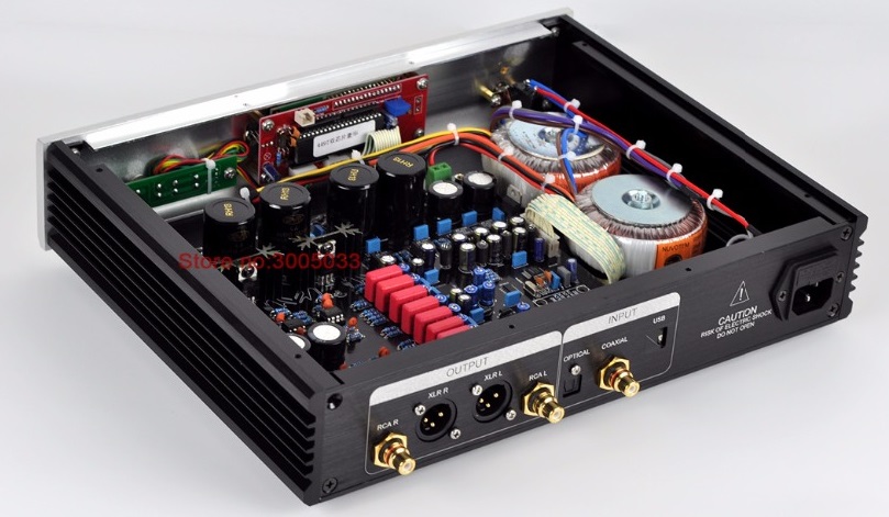

Aspect final intèrieur :
Deluxe-Dual-AK4497-AK4497EQ-AK4118-32bit-384K-DSD-DAC-W-Remote-Control-Amazing-Sounding-XMOS-U8.jpg

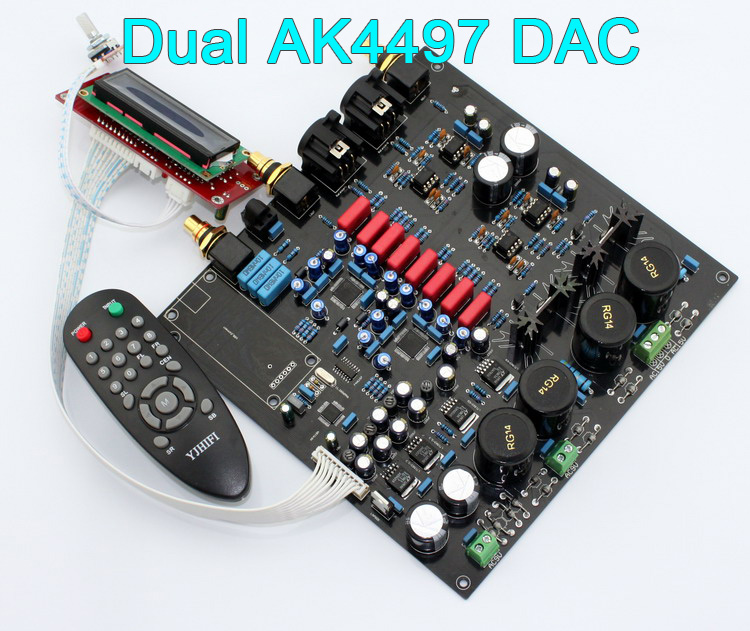

CARTE DAC
J'ai opté pour un modèle en provenance du vendeur CAS.
Double DAC AK4497 en mono, comportant certain composant elec. amélioré par rapport a ce que l'on trouve de base.
Deluxe-Dual-AK4497-AK4497EQ-AK4118-32bit-384K-DSD-DAC-W-Remote-Control-Amazing-Sounding-Optional-XMOS.jpg

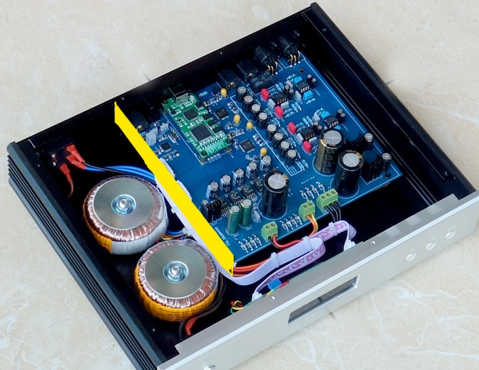

Améliorations - Blindage magnétique
Etant donné la proximité des transfo avec l'ensemble, il m'a été fortement conseillé de blindé ceux-ci.
j'ai commandé au préalable une plaque cuivre de 1.5mm pour les séparer.
1 - utiliser la plaque cuivre comme 1er essai
2 - isoler les transfo par une boite en acier / masque acier
3 - isoler les transfo, à l'aide d'un mumetal ou une feuille type Ultraperm80 ou du DonAudio sheet foil.
4 - isoler la carte coté analogique / numérique apres les gros condensateur d'alimentation.
5 - virer les transfo du boitier, et utiliser des câbles avec raccord type aviateur pour le raccordement.
