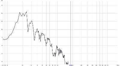

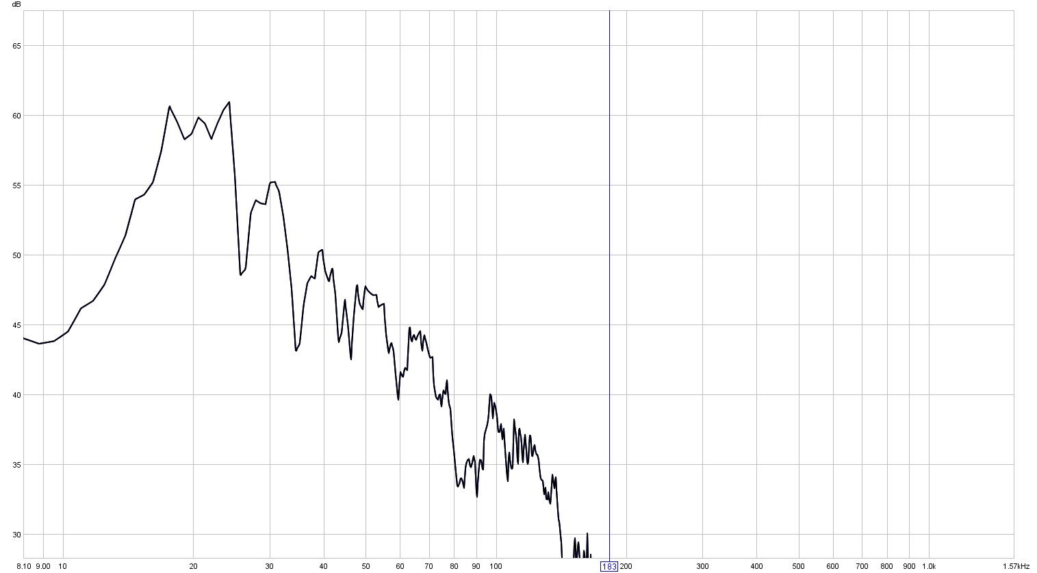

J'en suis à la première étape qui était de mesurer ma pièce, puis d'éventuellement de modifier le canapé.
Pour ce qui est des mesures, le fait d'avoir changé les dispositions du salon change peu les problèmes à basse fréquence. Les principales fréquences annulées par la position du micro et des enceintes sont juste dfférentes. On a essentiellement les deux grosses résonnances longitudinales à 31 et 62 Hz.
Pour ce qui est du canapé, il est fait de plusieurs grandes plaques fixées plutôt mollement et qui résonnent à basse fréquence (voir graph). Faire un résonateur de Helmoltz ne fonctionne pas pour l'instant, pire, les mesures avec et sans le canapé montrent qu'il augmente la résonance à 30Hz. Donc changement de programme: il faut d'abord amortir (utiliser)? les différentes résonances de plaque avec du matson.
Qu'en pensez vous?

Francis, merci pour ces conseils que je vais suivre comme je peux. L'intérieur du canapé n'est pas très accessible et le skai est tendu à même le mdf qui ne fait quelques mm. Donc pas de vis, mais uniquement collé, à part si tu vois une autre solution.
Mes essais de transformation dudit canapé en résonateur sont pour l’instant un échec, probablement à cause du rôle majeur de l'évent et des coefs empiriques qui relient la fréquence de résonance aux dimensions de l'évent. Je vais donc simplement l'amortir avec des tasseaux (quand je le peux) et de la laine de roche (au milieu) et de la laine de chanvre.
Pour des raisons d'encombrement, j'aurai tendance à faire des résonateurs de Helmoltz sous forme de grandes boites (1m*30cmx30cm) à mettre dans les 4 coins de la pièce avec l'évent en bas, boites accordées comme un bass reflex à la bonne fréquence. Pour des raisons esthériques, j'ai envie de faire des boites triangulaires. Est ce contre-indiqué?
Sinon, penses-tu que des résonateurs à membrane ou perforés seraient plus efficaces?

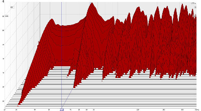

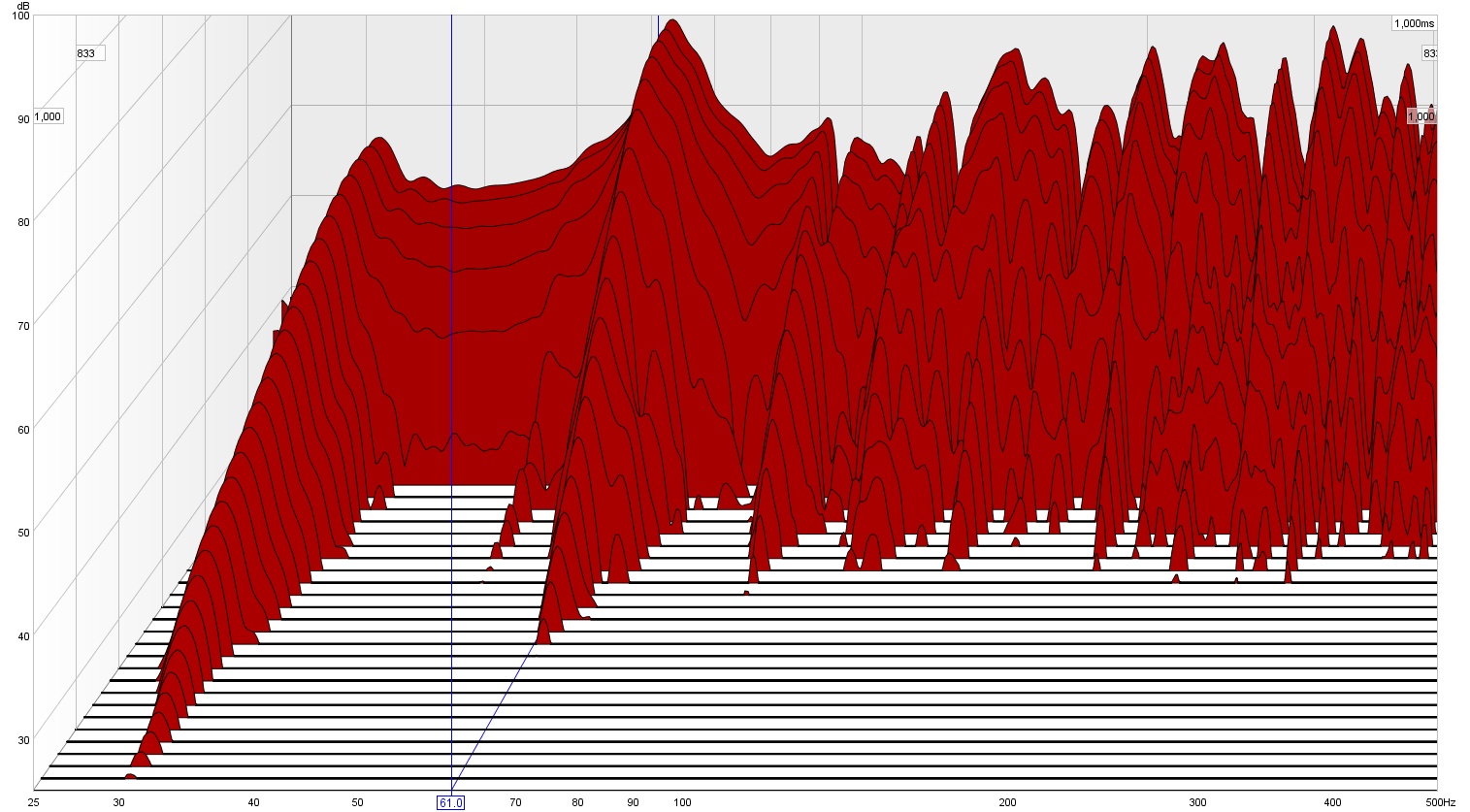

Le plus génant, qui est évident sur les waterfall et à l'écoute, c'est bien la résonance à 62Hz avec une amplitude de 18dB et une durée d'amortissement d'une demi seconde.
On est bien d'accord sur le fait que les produits fibreux ne sont pas très efficaces à cette fréquence. (ton jugement est cependant un peu sévère sur la "totale inefficacité" de la LDR en dessous de 100Hz. Il y a un petit effet membrane sur celles qui ont une "certaine" densité (environ 75 ou un peu plus) et je peux en témoigner à titre personnel, ça "s'entend".
Je n'ai pas le niveau ni l'expérience pour te donner des conseilles de pro mais, à priori, d'après ce que j'ai pu lire ici ou là et ce que j'ai expérimenté, ton lien de soundonsound me semble une excellente solution pour ton 60Hz (maîtriser les résonances de cabines est un véritable défi... car très isolées et puissantes)
Ton idée de faire des résonateurs accordés aux 4 coins me semble un peu casse gueule; c'est pas trop adapté aux très basses fréquences, utilise plutôt des matériaux bien denses, bien souples, fixés souples comme le vinyl entre les 2 feutres de thibaude sur le lien, avec 10 cm de plénum + de la laine de chanvre ça devrait le faire.

- Le plus génant, qui est évident sur les waterfall et à l'écoute, c'est bien la résonance à 62Hz avec une amplitude de 18dB et une durée d'amortissement d'une demi seconde. A 60 Hz, on est seulement sur la note la plus grave du violoncelle. Je suis d’accord que celle à 30Hz est moins génante. Elle l'est éventuellement sur du piano en symphonique ou en HC.
