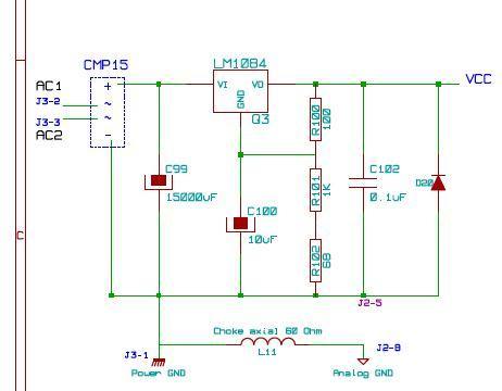

Bonsoir Franck,
Je n'ai pas changé d'avis :
- R-core, pont de diodes et ton 6800µF dans le boitier déporté relié à la terre (PE)
- ton 10000µF Vishay, régulateur 1084 et 0.1µF (qui doit pouvoir passer à 1µ en MKT), sur le pcb amplificateur
Bien à toi, Jean-Marc.

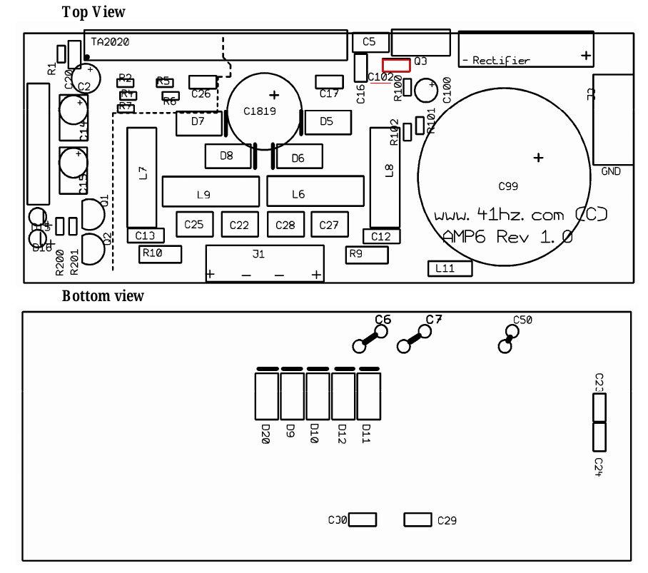

jean-marc plantefève wrote: ton 10000µF Vishay, régulateur 1084 et 0.1µF (qui doit pouvoir passer à 1µ en MKT), sur le pcb amplificateur
Pourquoi augmenter sa capacité et pourqoi de seulement 1µf ? C'est l'emplacement de c102 sur le pcb (en rouge) .

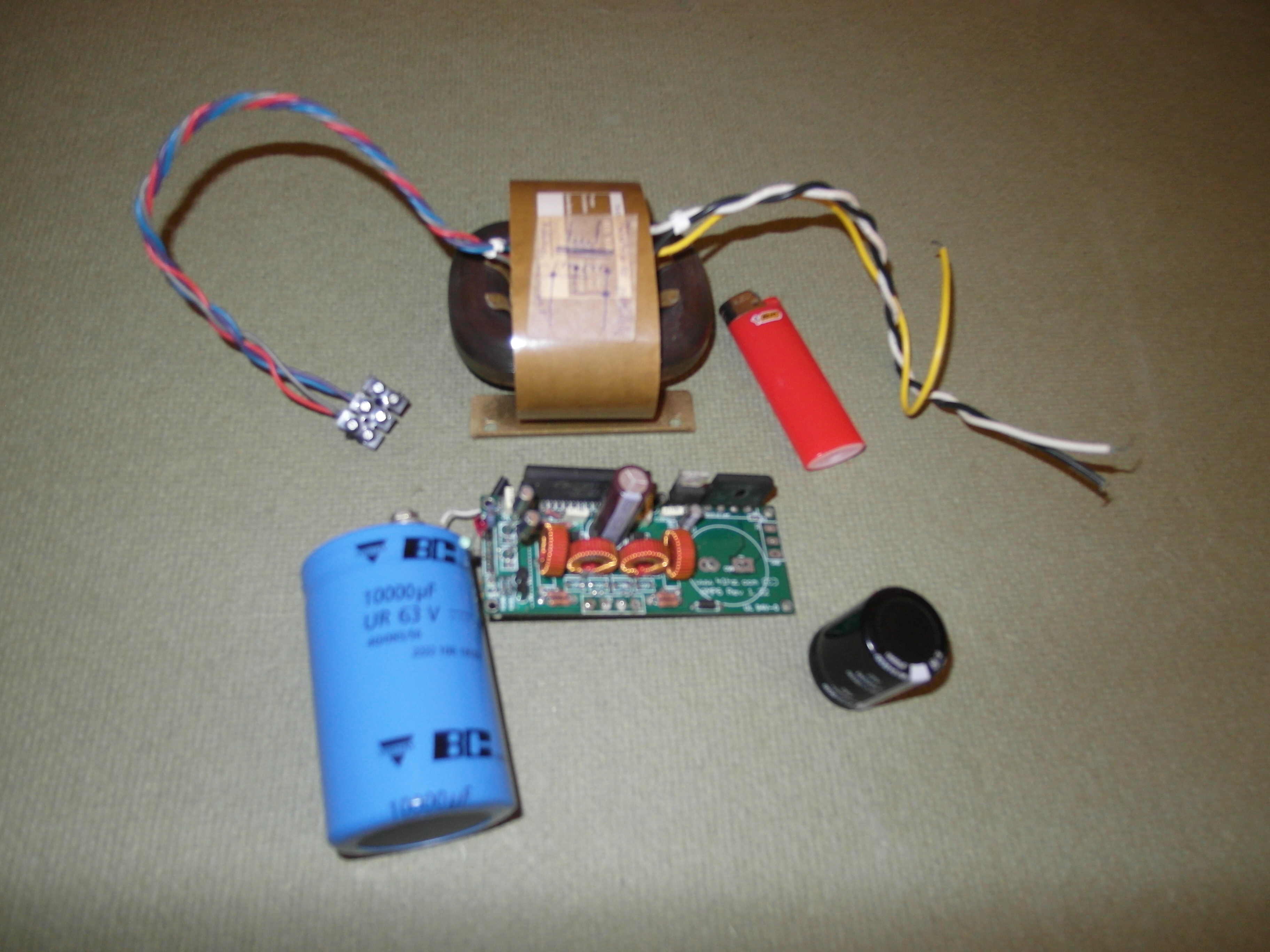

Une photo pour donner les dimensions des composants .
En bleu le condo réservoir de 10000µf, en noir à droite le "petit" condo de lissage de18000µf déja enlevé, en haut le R-core de 80VA .
Au milieu du pcb le condo de 2200µf ( pas loin à droite, le c102 de 0,1µf en blanc )
[ Bon j'admets, la photo est floue, mais c'est juste pour indiquer les dimensions ! ]
Edit: Le condo de18000µf est enlevé pour seulement 6800µf ( c'est suffisant pour lisser ) .

Pourquoi augmenter sa capacité et pourquoi de seulement 1µf ?
Le datasheet du LM1084 préconise un tantale de 10µF. Te faire remplacer un MKT par un tantale, j'ai un doute. Un MKT de 10µF, trop volumineux.
Mais couper la poire entre valeur et diélectrique... D'où cette proposition d'un MKT de 1µF au lieu du tout petit 0.1µF actuel.
Posts: 939
Re: Projet 2x3voies à 95db filtré en actif
Postby francis ibre » Thu Feb 15, 2018 8:39 am
c'est pour des raisons de stabilité HF que TI préconise un tantale : la résistance série de ces condos est relativement élevée et peu variable avec la température, c'est très bien expliqué en bas de la page 11 de cette fiche technique : http://www.ti.com/lit/ds/symlink/lm1084.pdf
C'est pour ces mêmes raisons qu'on doit ajouter une R série lorsqu'on utilise un gros condo réservoir sur la sortie d'un régulateur, évidemment un chimique TFRS de forte valeur.
Et dans cette configuration il faudrait en plus mettre une diode de protection, comme expliqué page 12...

francis ibre wrote:c'est pour des raisons de stabilité HF que TI préconise un tantale : la résistance série de ces condos est relativement élevée et peu variable avec la température
francis ibre wrote:C'est pour ces mêmes raisons qu'on doit ajouter une R série lorsqu'on utilise un gros condo réservoir sur la sortie d'un régulateur, évidemment un chimique TFRS de forte valeur.
francis ibre wrote:Et dans cette configuration il faudrait en plus mettre une diode de protection

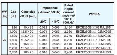

Sur le pcb, il y a 2200µf pour la partie 15v du Tripath (amplification?) . Il y a aussi deux autres condo de 100µf et 1µf pour la partie 5v (modulation?) .
Francis, le régulateur n'est pas équipé de la diode de protection . En revanche, le concepteur a implanté une diode rapide (en d20 sur l'alim) , qu'il nomme :
"D20, SMB Ultra-fast diode, Discharge of C1819 capacitor" .
C1819 est le condo de 2200µf précité (un nichicon KZE de 25v 105°).
KZE.pdf
(468.12 KiB) Downloaded 35 times

Sur le pcb du Tripath, il n'y a que la qualité du condo nichicon KZE qui me pose question ?
Peut-on faire mieux ? Sachant, qu'il n'y a que 0,1µf céramique au pieds du Tripath .

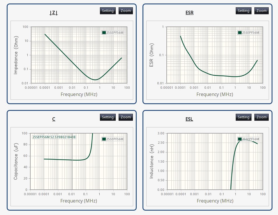

Concernant, le condo de 2200µf "nichicon KZE" de 25v .
Je pense l'aider avec un Panasonic os-con de 56 µf .
(j'en ai plusieurs dans mon tiroir)
https://util01.industrial.panasonic.com ... vw/view02/
C'est le SEPF 25v 56µf .
J'ai bon ?

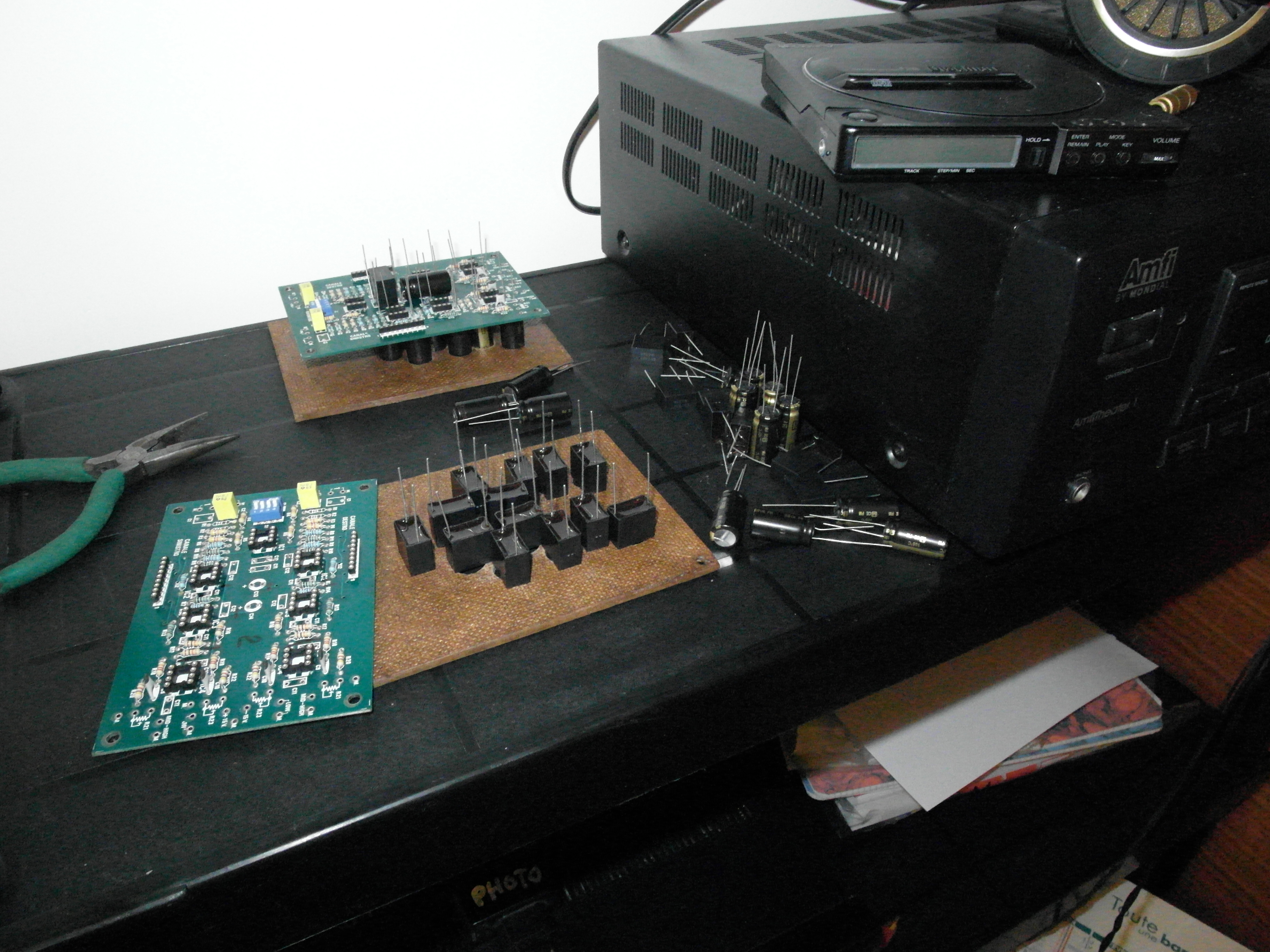

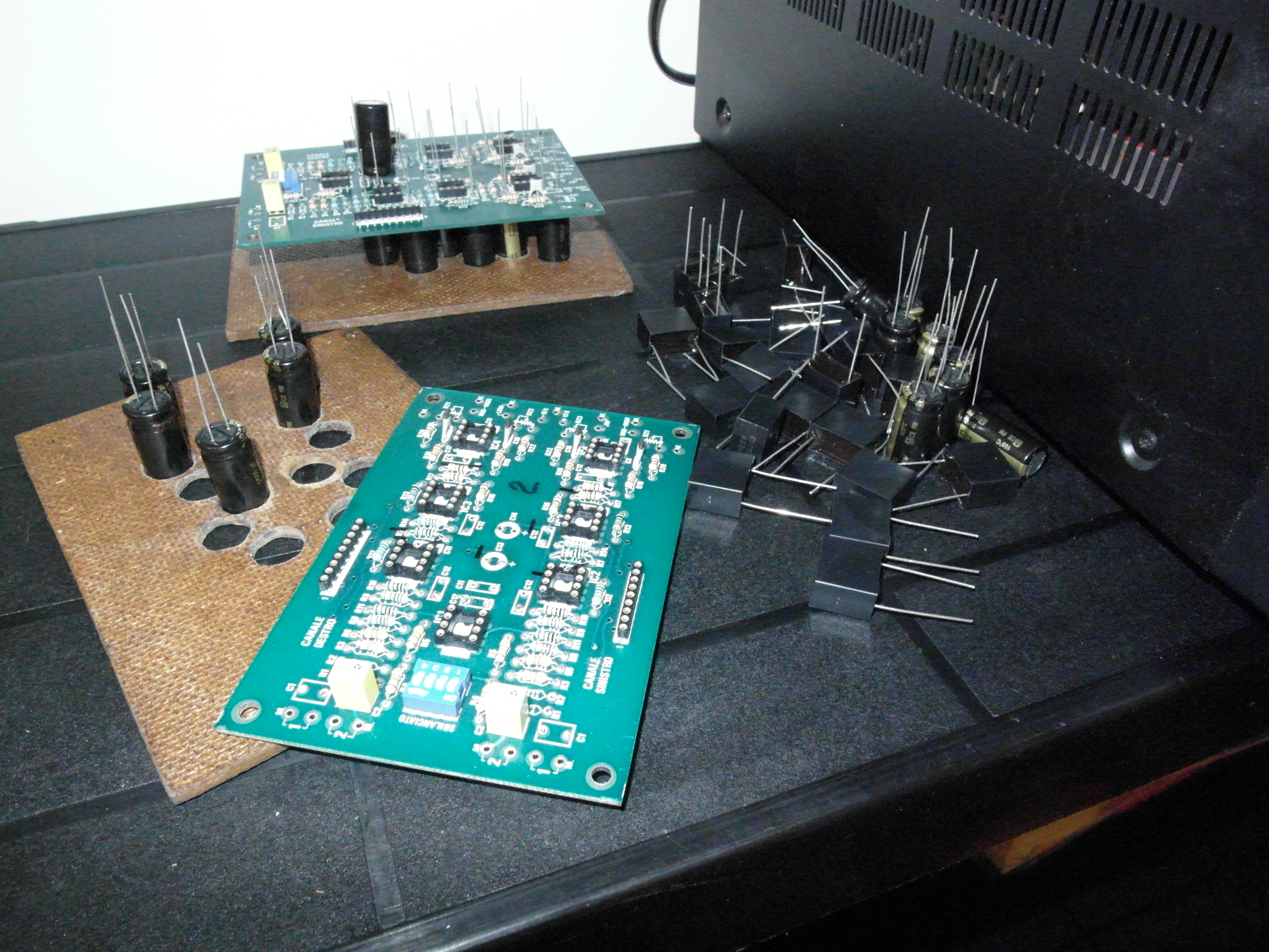

Actuellement, je m'amuse à installer les couples de condensateurs qui alimentent les AOP des filtres ( voir les pages avant la page 7 pour le filtre LX1198 lr24 ) .
C'est un joli jeu de Lego !
J'ai conçu une plaque à "traou" où les condos chimique (pana 1500µf) sont bien positionnés vers les aop ( cette plaque servira peut-etre au bâti du boitier ) .
Il me reste à trouver de la place pour les condo polypro. de 2,2µf ( sans empécher l'acces aux AOP ni l'acces aux plaquettes des filtres ) .
Bref, pas de place pour les condo sauf sous le PCB .

Finalement, après avoir joué un peu, le mieux est d'implanter les condo. 2,2µf (les cubes) en premier, et au plus près des aop .
Les chimiques de 1500µf (panasonic fm) ne seront pas trop loin . Les R peuvent etres encore plus loin.
[ Je vais refaire une plaquette pour tenir ça. Cela facilite les soudures et participe à la construction du boitier ]
Par ailleurs, en ce qui concerne les R d'entrée; entre 47K et 50K :
Puisque j'ai une commande à passer; je vais optimiser les frais de port .
Un lot de R 100k ira bien; ainsi, 100k//100k feront les 50k .
Ne sachant pas, j'aurais pu couper la poire en deux à 48,7k. Mais, Jean-Marc disait que l'atténuateur en amont attendait 50K, alors...! donc !
Francis,
J'ai relu la "chasse à l'AOP" . Tu donne un avis laconique sur sur les 4558 . Je cite: "L'AOP 4560 est je crois un double 4558... no comment."
Et comme je te fais confiance; Alors pour pas cher (après les aop2134 en entré sur les conseils de J-M-P), je pense utiliser des tl072/082 (en filtrage) et puis des NE5532 (en sortie) .
Je légende l'image:
En haut à droite, on devine mon vieux casque Sennheiser HD430 acheté en 1982 .
A coté, le baladeur CD Sony D-250 [ il arrive à lire des cd qui étrangement ne passent pas sur d'autres lecteurs: pc, salon ...] .
Le tout est posé sur un ampli AmphiTheater1 .
[ édit: AmfiTheater1de MondialDesigns ]
