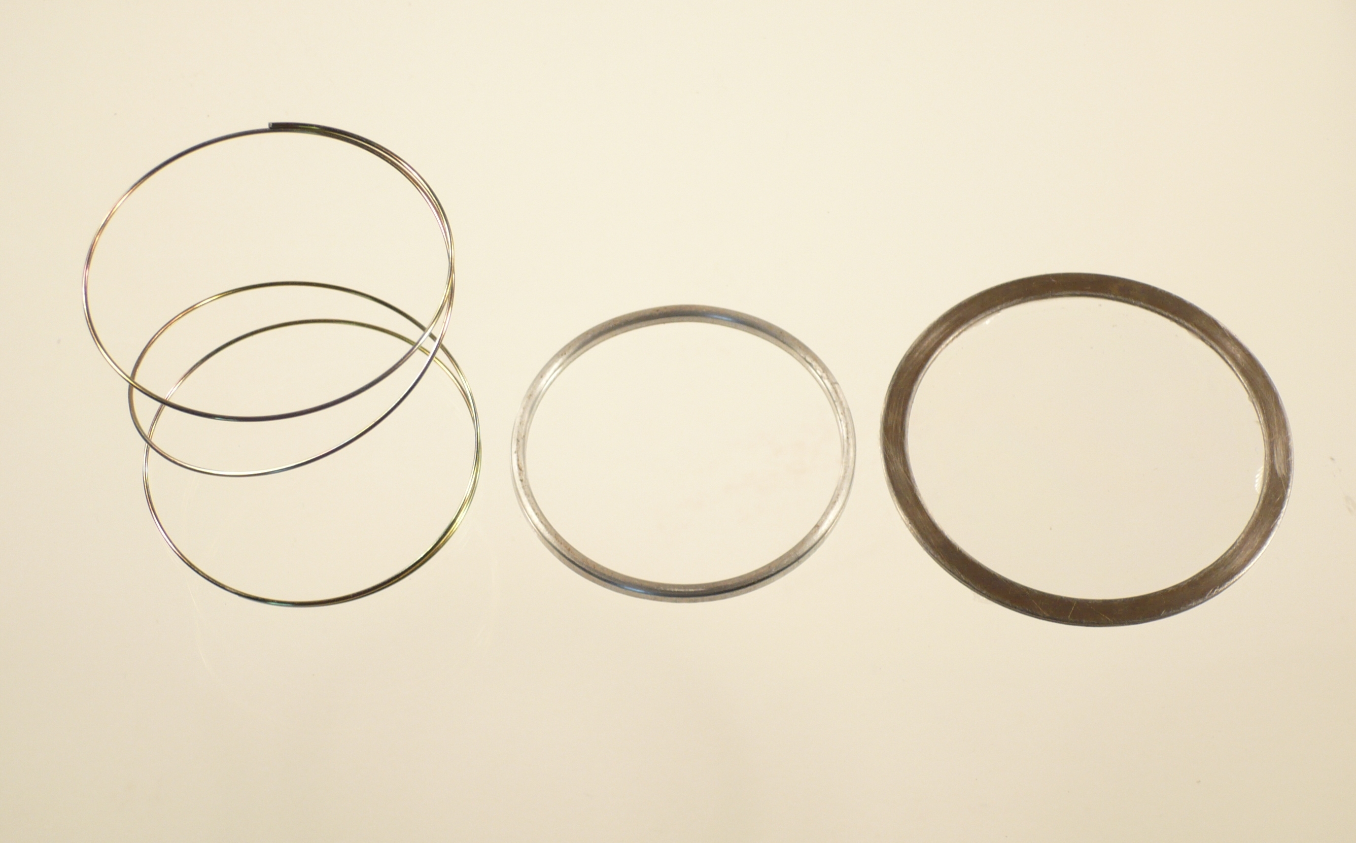

Postby philippeh » Sun Jun 12, 2016 8:42 am
Bonjour Guytou, bonjour à tous,
Retour après quelques jours de vacances...
On ne peut pas voir l'état des diaphragmes de l'extérieur. Pour le savoir, il faudrait ouvrir les cellules.
Sur les Stax SR-3, le diaphragme est tendu par un ressort hélicoïdal de grand diamètre :
Philippe H.

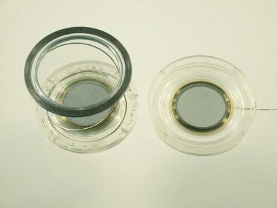

Re: Site ou forum sur les hp et casques électrostatiques
Postby philippeh » Sun Jun 12, 2016 2:56 pm
Vue d'une cellule Stax de type SR ouverte :
La cellule est maintenue fermée à l'aide de 4 rivets (en alu ou en cuivre) ou de 4 vis sans tête dans le cas du Stax SR-X.
Si le diaphragme n'est pas (trop) perforé, il y a toujours la possibilité de le réenduire d'une couche conductrice. Le plus simple est de le tremper dans une solution de savon liquide et d'eau. Bien égoutter et après séchage on peut le remonter.
Philippe H.

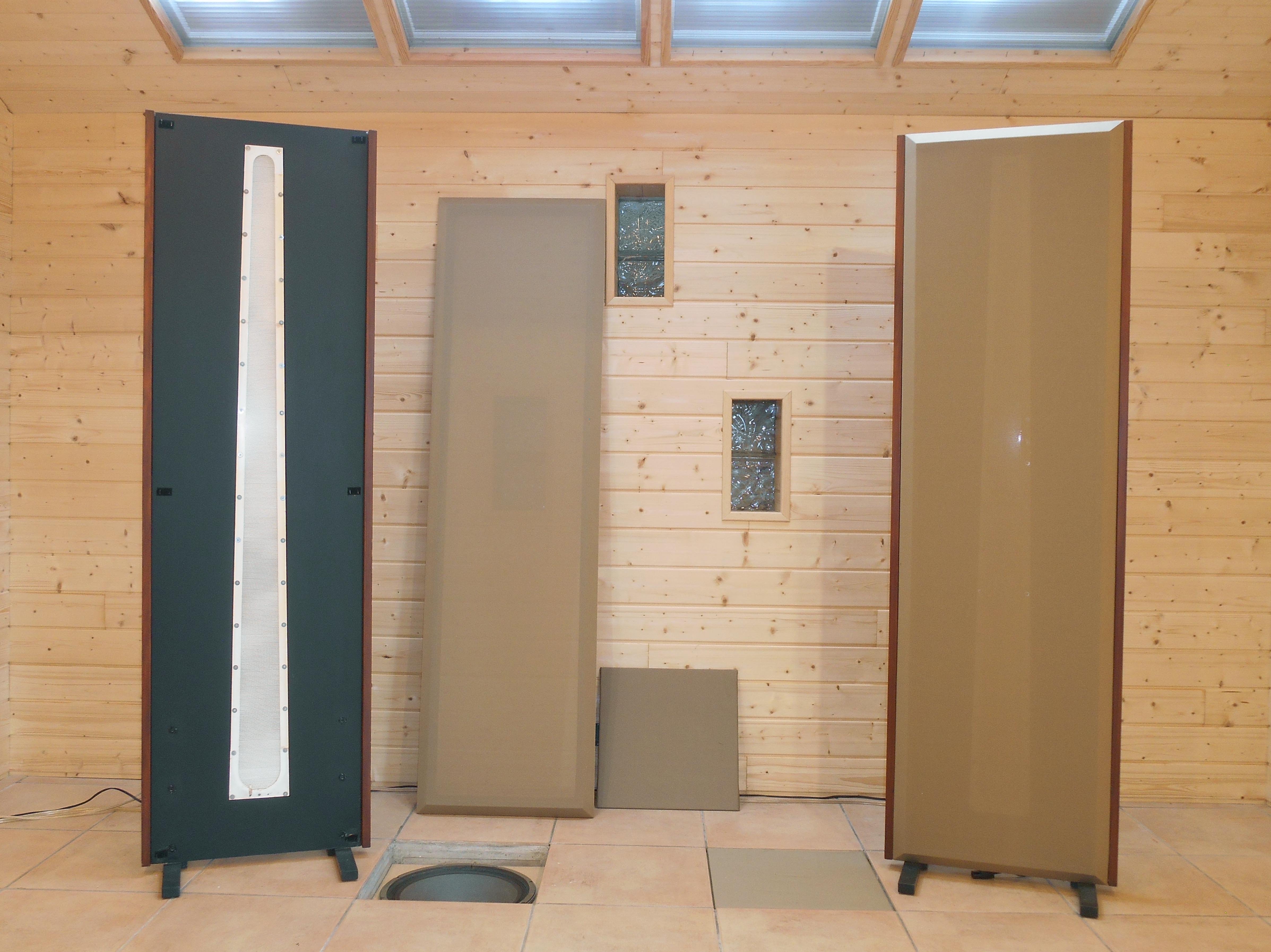

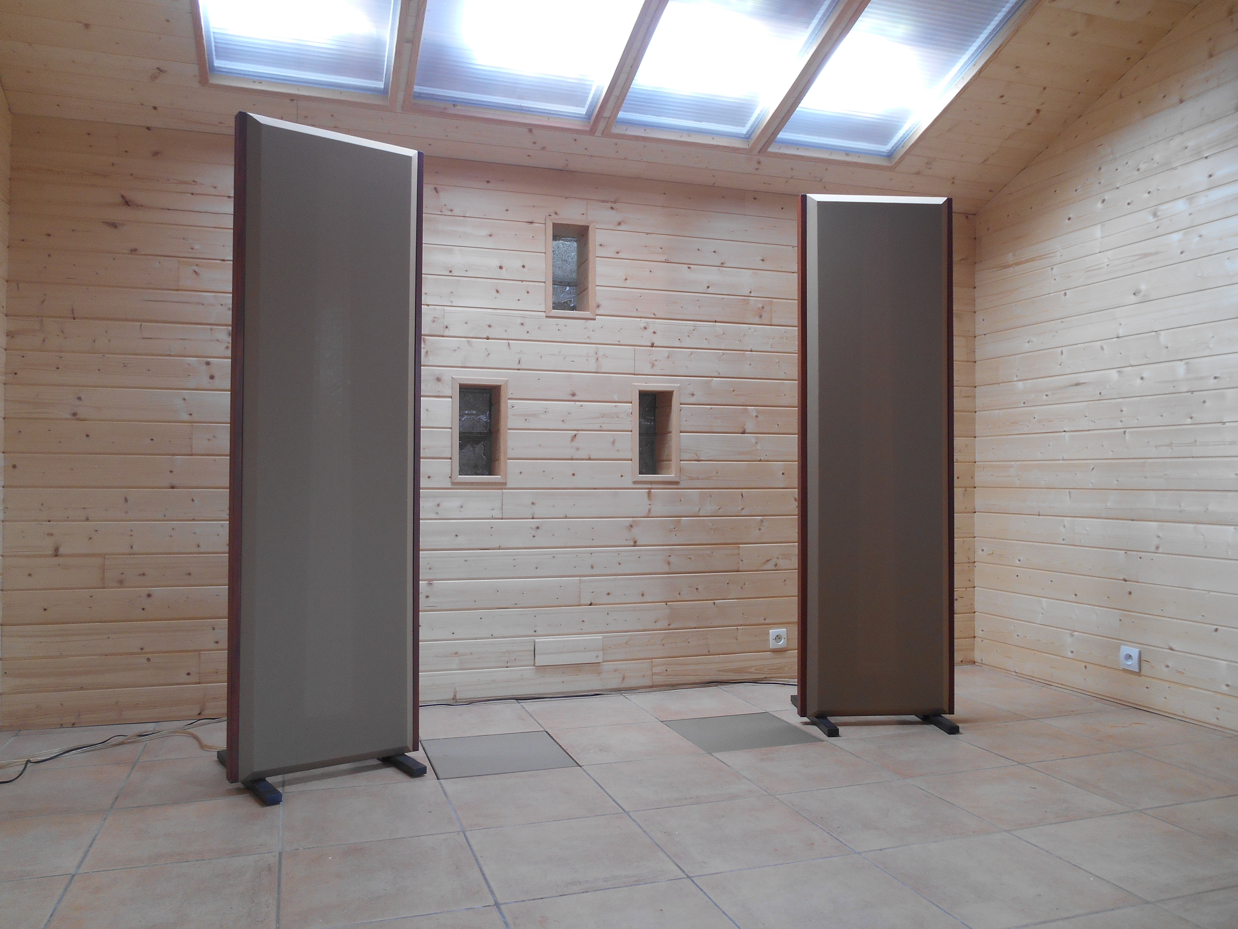

Postby philippeh » Tue Jan 29, 2019 6:31 pm
Le fil n'est pas mort !
Les panneaux électrostatiques dans le salon d'écoute. Au sol on voit les grilles des 2 caissons de grave en béton.
philippeh
Posts: 294
Joined: Mon Jan 20, 2014 8:11 am
Postby philippeh » Tue Jan 29, 2019 6:44 pm
Caches retirés sur le canal gauche :
philippeh
Posts: 294
Postby guytou » Wed Jan 30, 2019 5:28 am
Que c'est beau , bravo !
