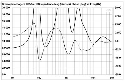

Postby yves07 » Tue Nov 06, 2018 5:55 pm
Ah oui ! En théorie . . .
On voit que l'impédance de l'enceinte varie de 6 à plus de 30 ohms :shock:
Et de plus, on ne connait toujours pas l'impédance interne de l'amplificateur, certainement bien inférieure à 8 ohms.
Alors la théorie . . . D'où ma première réponse :roll:
Cette enceinte jouit d'une excellente réputation, on peut raisonnablement conclure que les ingés de la BBC savaient parfaitement ce qu'il faisaient et que la seule chose qui compte est bien ce que l'on entend.
