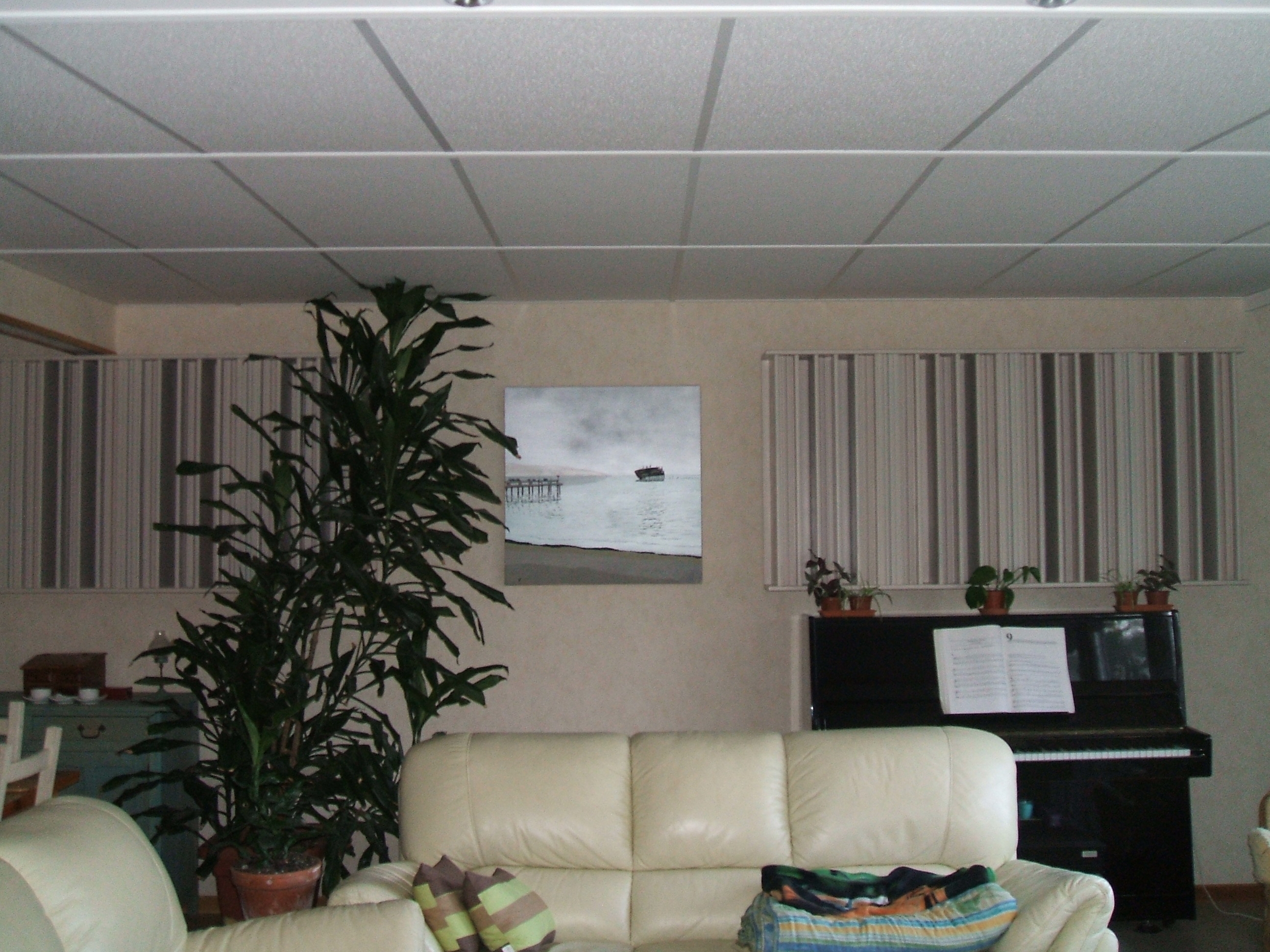

Dalles acoustiques : celles que tu donnes en lien sont faites pour mettre sous un plancher, elles réduisent la transmission des bruits d'impact, afin d'éviter les nuisances aux voisins d'en dessous.
celles dont je parlais sont celles-ci :
https://www.knauf.fr/solutions/produit/ ... ganic-twin
Knauf en a toute une gamme, avec des finitions diverses... tu as le choix...
Montage sur rails alu pour plafond suspendu, rien de compliqué si tu es bricoleur.
Chez moi j'ai monté des traverses en bois, peintes en blanc, entre lesquelles les rails alu de 1,20 m viennent se placer :
Sonorité obtenue ?... neutre... claire et nette, sans boursouflure... ni criarde, ni bouchée... que dire de plus ? ajustable ensuite selon tes désirs.

francis ibre wrote:Dalles acoustiques : celles que tu donnes en lien sont faites pour mettre sous un plancher, elles réduisent la transmission des bruits d'impact, afin d'éviter les nuisances aux voisins d'en dessous.

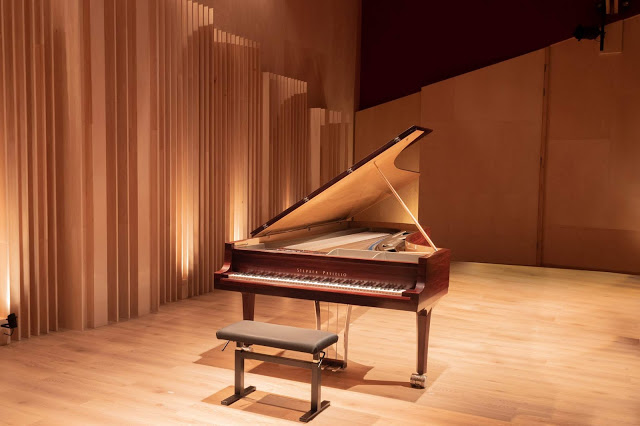

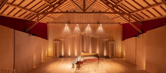

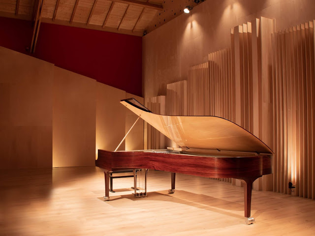

Pour qu'un piano à queue sonne vraiment bien, voici le genre de salle qui convient, juste pour montrer vers quoi il faudrait s'orienter :
Photo avec l'autorisation de J.J Bacquet (Klinger-Favre Audio) qui a réalisé l'étude acoustique et construit la salle.
voir ici : http://klinger-favre-acoustique.blogspo ... lello.html
Bien sûr, dans 3,4 m par 7,20 m avec peu de hauteur, tu n'auras pas la même ampleur...
Mais il faut tenter de reprendre "l'esprit" de cette réalisation.
