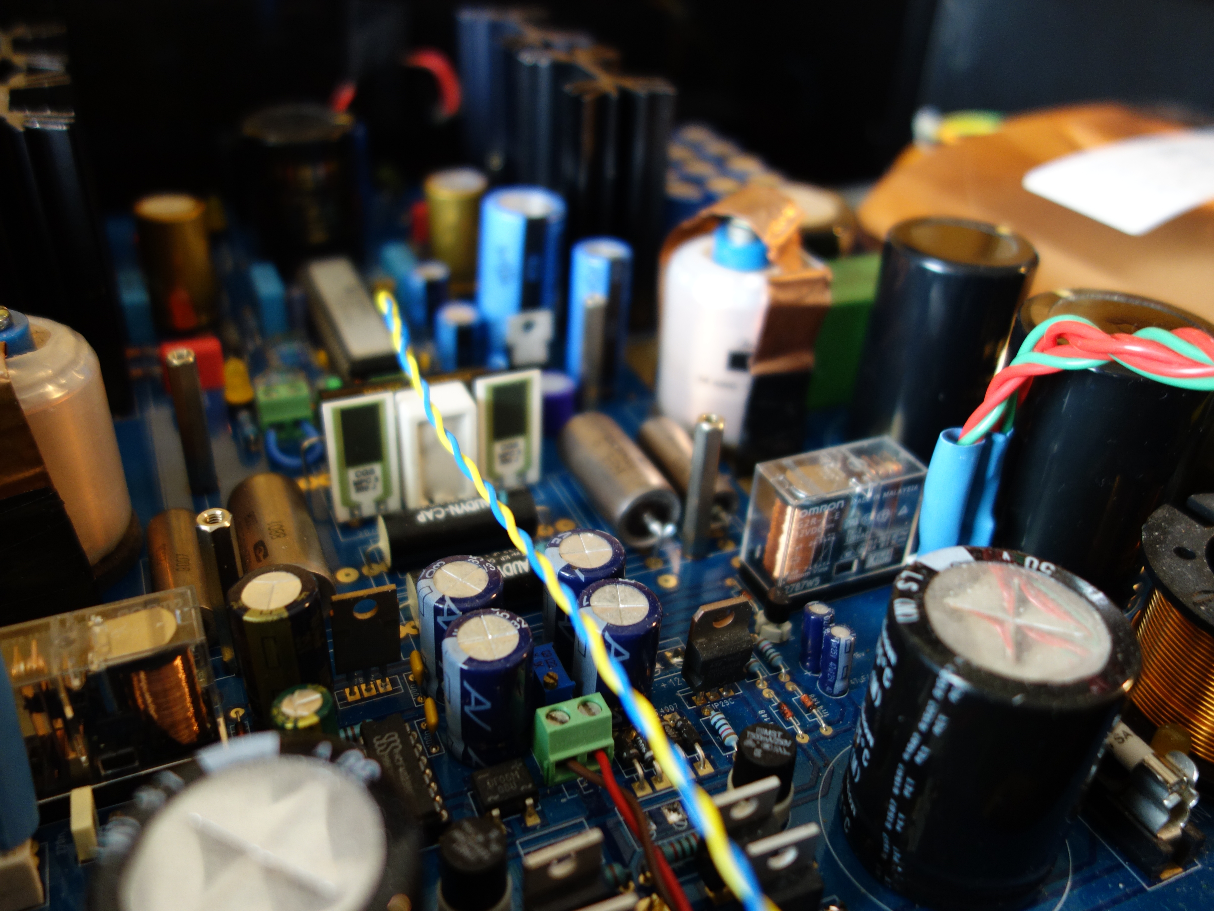

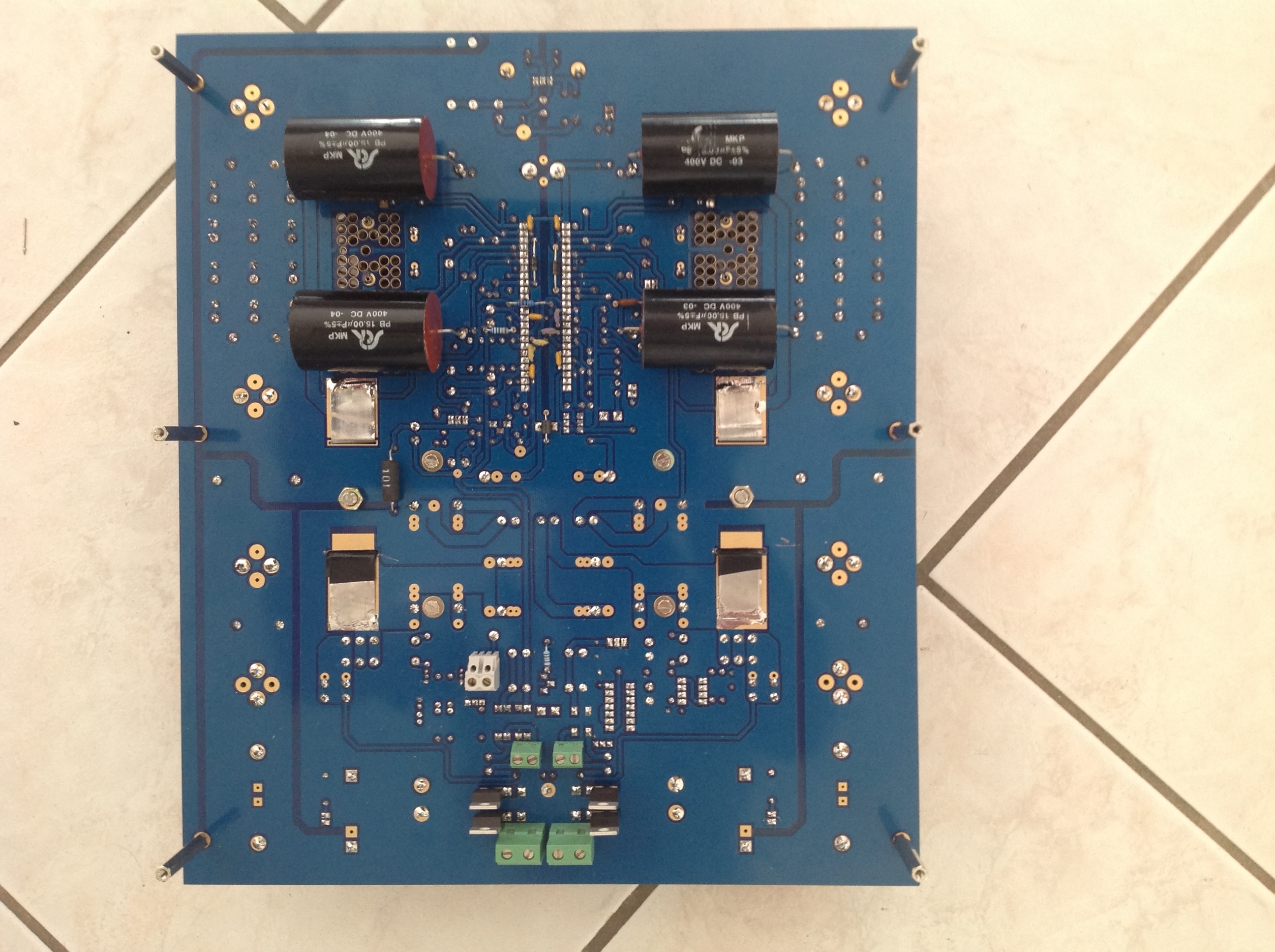

La réalisation du proto étant terminée et fonctionnelle, je vous présente le dernier kit que j'ai réalisé.
Historique:
j'avais déjà réalisé 4 blocs mono il y a quelques années, dans une version plus modeste.
au vu des encouragements reçus lors des différentes écoutes, et sous la "pression" de quelques Amis, j'ai décidé de recréer une nouvelle carte, mais de fabrication professionnelle cette fois, en y intégrant les acquis et conseils accumulés au fil des ans.
Comme ma volonté était de réaliser une carte permettant l'emploi de différents composants ( taille, modèle, technologie), j'ai donc intégrer aux endroits stratégiques différentes empreintes sur le PCB afin de permettre ces choix, en refusant délibérément l'emploi de CMS.
Architecture:
ce bloc mono est constitué d'un driver Tripath TA3020 en version mono ( montage en pont).
Apres avoir essayé différents modules Tripath (Ta2022, TA4100), mon choix s'est arrêté sur ce modèle pour sa musicalité, mais aussi et surtout pour le choix qu'il laisse pour les composants externes nécessaires à son fonctionnement ( Condensateurs, résistances, Selfs, transistors,etc..).
Le dessin du PCB m'a pris beaucoup de temps car je voulais un dessin le plus symétrique possible, intégrer les spécifications de TRIPATH sur le routage très sensible de certains composants, routage des masses, distribution des alimentations de puissance symétriques.
la carte intègre donc ce driver, une alimentation 5v et —10v( sauce Francis: LM317T suivi d'un circuit RC),une alimentation CLC symétrique (+/-30V) pour la partie puissance, un circuit de temporisation pour éviter les "plocs" à la mise sous tension alimenté indépendamment sous 12V.
A noter que cette temporisation sera retirée sur la version définitive ( aucun bruit à la mise sous tension et à la mise hors tension).
écoutes:
Comme pour les premières réalisations, ces blocs mono s'avèrent très neutres.
la tenue dans le grave est impressionnante,l'équilibre tonal est respecté, les timbres justes, une image plutôt entre et légèrement derrière les enceintes, sans exagération dans la profondeur( on est plutôt aux premiers rangs dans la salle de concert).
L'aigu file haut avec douceur, la dynamique est suffisante.
l'écoute est charnelle ( instruments, voix),absence de bruit ou ronflette.
il est par contre très sensible à son environnement, câbles de modulation,HP,sources.
Ces écoutes ont été réalisées sur différents systèmes, avec différents auditeurs afin d'éviter l'effet placébo.
si vous avez des questions sur ce proto, je me ferai un plaisir de vous répondre.

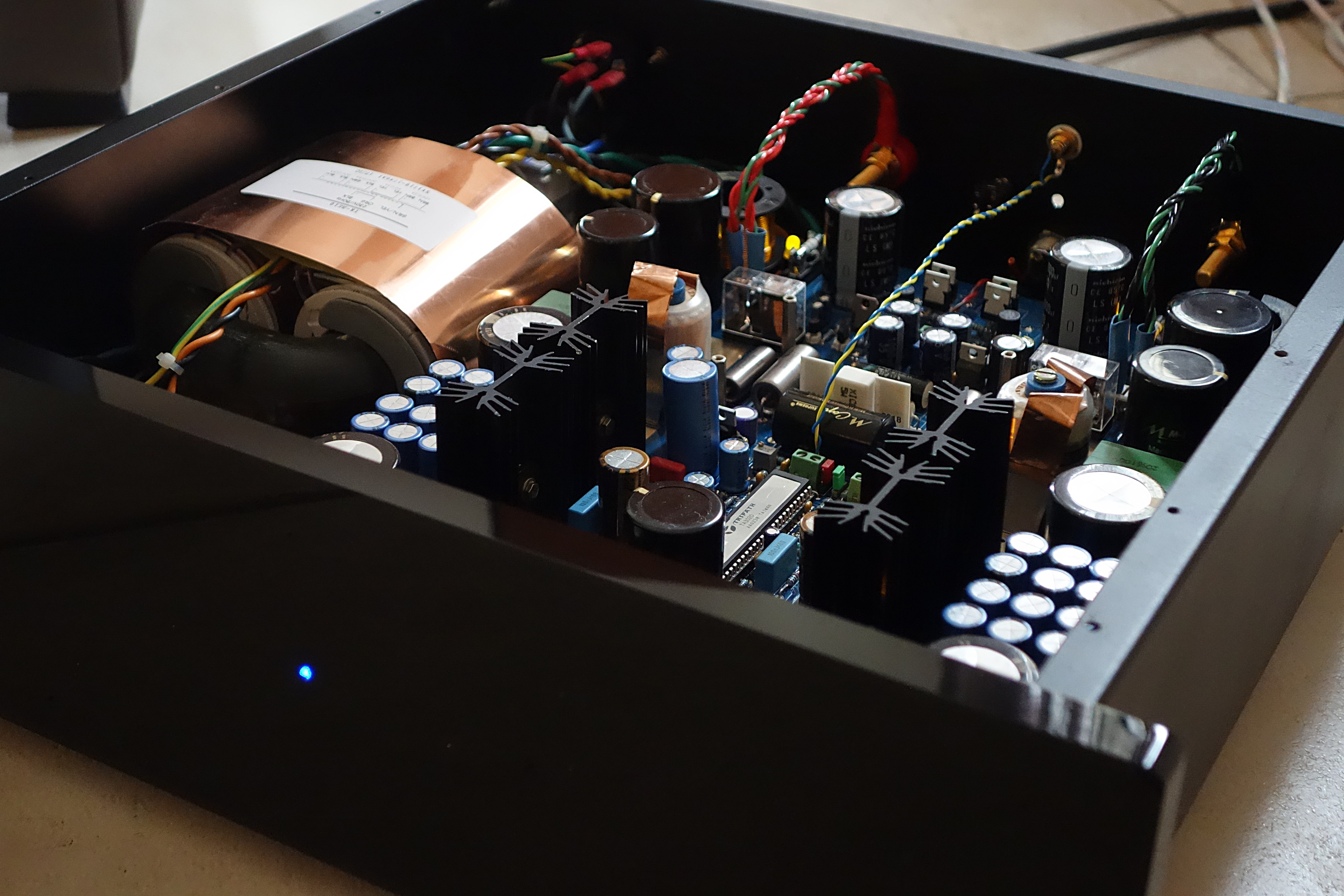

Quelques photos du produit monté:

Postby triode82 » Thu May 24, 2018 2:32 pm
fifi wrote:Bonjour triode82
Alimentation (hors transfo) est bien intégré à la carte ?
As tu une protection courant continu pour HP intégrer à la carte ?
En tout cas c'est un excellent travail, superbe réalisation.
C'est quoi tes faces avant ? Elles brillent de mille feux, magnifique.
Phil
Bonjour Phil,
toutes les alimentations sont intégrées à la carte,une en 5v pour la partie numérique et entrée, une en -10V pour les drivers des mouftes de sortie, une de 12v
pour l'alimentation de la tempo et des relais de sortie, et enfin celles pour la puissance ( +30v et -30v).
les protections sont intégrées dans le TA3020 ( surveillance des courants des transistors de sortie, surveillance des pertes tension( rupture fusible, détection tension trop forte ou trop faible, surmodulation en entrée.
si l'une des protections est activée, le circuit se met en mute, les sorties sont inactives, une led rouge sur la carte prévient de cet état.
un connecteur de mute est également présent sur la carte ( non utilisé sur ce proto).
toutes les tensions sont protégées par fusible en sortie des secondaires du transfo avec rappel par led, un fusible est également présent au primaire.
les valeurs des fusibles ont été choisis après mesure des courants pointe sur chaque enroulement, afin de protéger au mieux chaque sous ensemble.
cette carte ayant été étudiée pour la réalisation d'un KIT ( PCB seul ou PCB+composants ou PCB monté et testé), j'ai essayé d'intégrer différentes empreintes de composants afin de permettre à son réalisateur de faire son choix en fonction de son budget.
les façades avant présentes sur la photo sont en méthacrylate noir ( finition laque piano) en épaisseur 15mm, l'effet donne une grande sobriété et de la "classe" à l'appareil.
les coffrets utilisés sont ceux de chez Audiophonics ( 3U, 400mm).La version définitive pourra être intégrée dans un coffret 2U, 400mm.
les selfs de filtrage alim sont des selfs à air de chez Intertechnic ( un connecteur est prévu pour l'utilisation d'autres modèles).
Celles de filtrage sont des modèles Jantzen( sels à air sur noyau bois), elles peuvent également être remplacées par des modèles à ferrite.
j'espère avoir répondu à vos questions

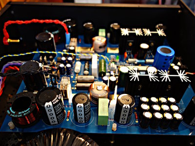

Pour finir mon bavardage, je vous envoie une petite photo interne de la version moins ambitieuse, que j'écoute actuellement et dont je suis aussi très satisfait, simplement pour vous montrer qu'en partant d'une même base, on peut obtenir des résultats très intéressants.
pour les plus courageux,Merci d'avoir pris le temps de me lire.

Postby triode82 » Fri May 25, 2018 8:47 pm
la photo de l'intérieur de la version plus modeste
