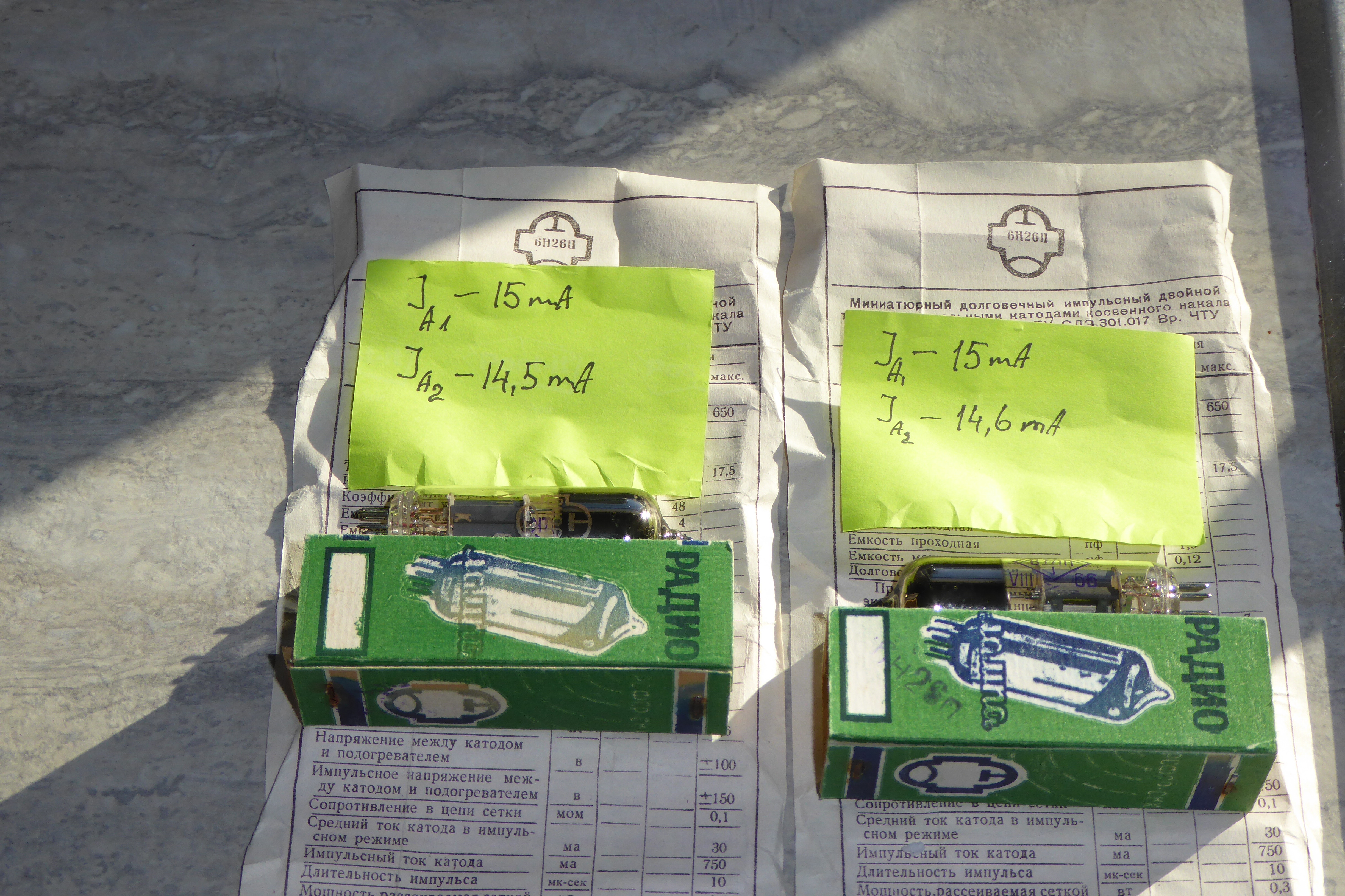

Voila je viens de recevoir une paire de ces tubes,
J'avait demandé au vendeur de me donner les résultats du test
Je crois ne pas avoir la pente sur la photo du test,
Il y a une maniere (équivalence ) de les tester sur mon testeur Heathkit TT1
Merci

Alors j'ai testés les tubes selon ce que tu m'a transmis voici le résultats
tube #1, 2300 si je multiplie par 4 comme la 5670 ma/v 9200
tube #1 2300 X4 = ma/v 9200
tube #2 2350 X 4 = ma/v 9400
tube #2 2400 X 4 = ma/v 9600
avec une M/A entre 14 et 15 ce sont des excellents tube
