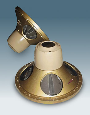

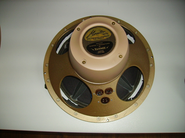

Merci Francis pour ces précisions bien venues . Sinon à propos de fractionnement , il y avait la combine Tannoy , facile à réaliser par nous amateurs : un peu de papier Canson , des ciseaux et de la colle . Inconvénient : un léger alourdissement de la membrane . Tu en penses quoi , Francis ?
https://img.audiofanzine.com/images/u/p ... 168760.jpg
http://www.audio-retro.com/img/HPD315-moteur-Gde.jpg
