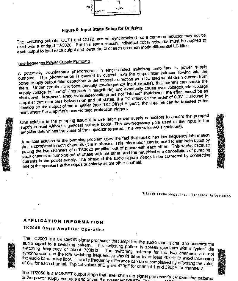

Tripath a décalé un des deux canal de 90 degré pour éviter le pompage .
90 degrés !? Pompage ?!
Pour la demande de courant ..... comme vous dites , vous avez assez d'expérience pour comprendre facilement

Postby jean-marc plantefève » Wed Feb 14, 2018 1:16 pm
quebec,
Tripath a décalé un des deux canal de 90 degré pour éviter le pompage.
Le principe de fonctionnement de tout les modèles sont le même
J'ai beau réétudier différents datasheets Tripath, je ne vois absolument nulle part l'énoncé de ce drôle de principe.
Posts: 939

Postby quebec » Wed Feb 14, 2018 3:44 pm
Je vais le retrouver dans les feuilles que j'avais imprimé dans le temps ( plus de 5 ans ) je ne sais pas si on peut encore trouver ces documents sur le web aujourd'hui .
je vais le scanné et mettre la photo un peu plus tard aujourd'hui
Salut
c'est un peu différent de ce que j'ai dit ....... j'ai intégré les deux informations des deux paragraphes pour le même sujet
j'avais moins d'expérience dans ce temps là .
https://i62.servimg.com/u/f62/16/96/37/97/110.jpg
