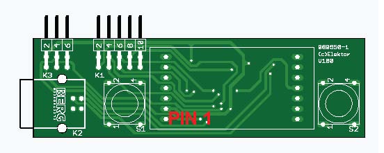

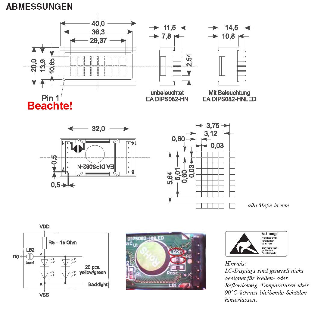

Postby albert » Sat Apr 10, 2010 12:00 am
Hallo!
Zur Einbaurichtung des Display 2 Bilder.
mfg
albert
albert
Posts: 106
