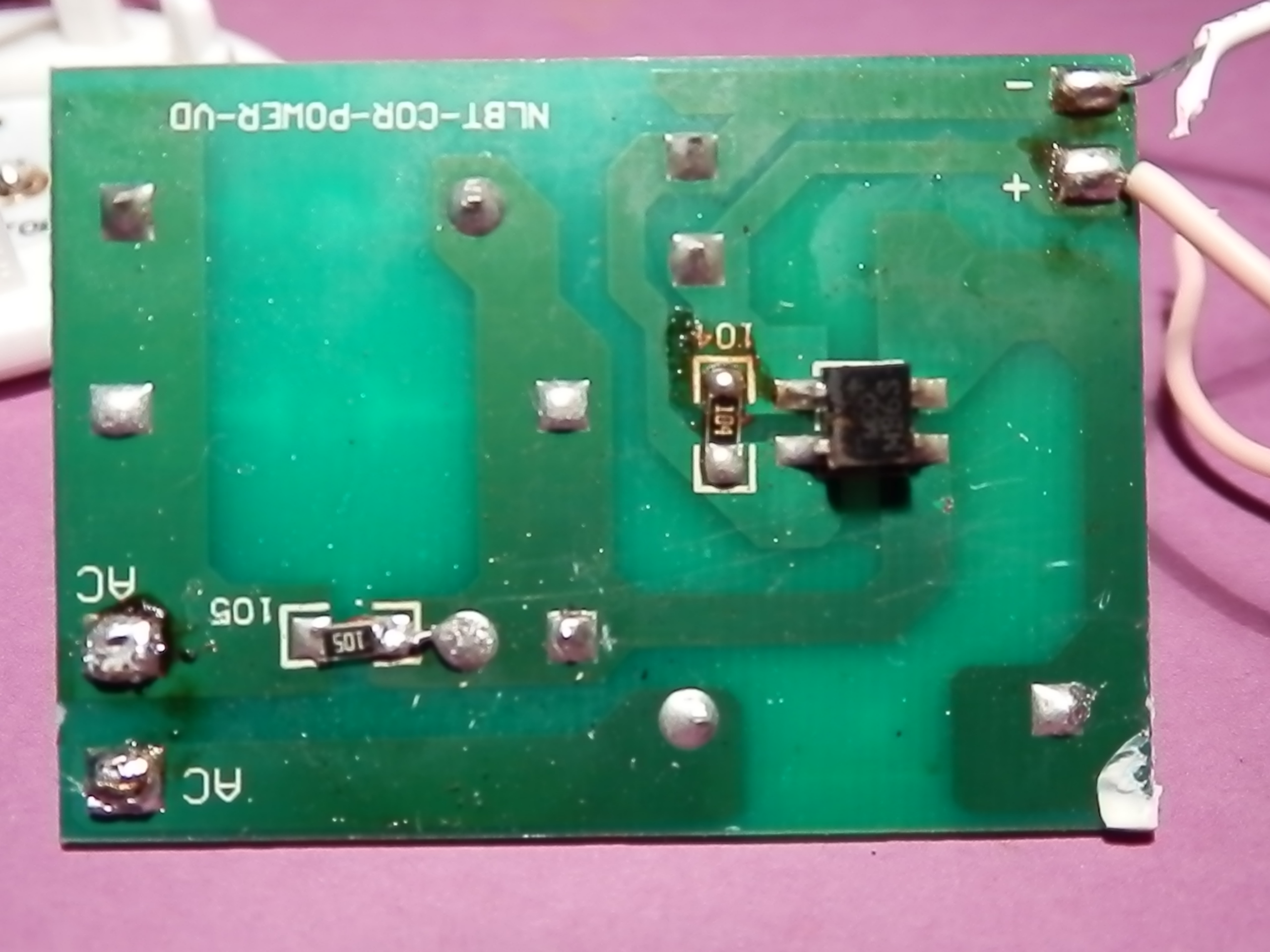

Voilà la chose:
décapsulage en règle
Va falloir aller dessouder les 2 fils rouges.

Bon tous composants ok, examen des leds à la loupe:
la coupable!
test des autres (36) au multi position diode.
strappage

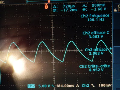

Mesures de la tension aux bornes des 36 leds (à la sonde diff)
Voila une vingtaine d'euros économisés pour peut-être une centaine (voir plus) d'heures d'éclairage...
Je vais qd même regarder le chimique de filtrage, vu la forme de la tension il est peut-être "sec".

Postby pprabi » Fri Jan 30, 2015 9:34 pm
Citation :" Toujours douter de ses capacités" ainsi parlait Capathoustra:
# 100v dc
# 9v c-c de ronflette avec 22uf
Test tjs sous 110V
La 33uF d'origine pourtant grade 105 degrés était bien sèche, la température doit être torride là dedans, l'' ampoule est dans un luminaire
avec globe.
Eric.
