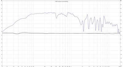

Je viens de mesurer le HP Supravox 285 GMF installé dans mes enceintes Guigue Acanthe (dont je suis très satisfait), et je suis surpris du "trou" entre 400 et 450 Hz.
Mesure Nearfield
Je suis en filtrage actif, le filtre passif initial a donc été supprimé et sorti de l'enceinte et chaque HP est branché en direct sur son ampli de puissance. Le filtrage actif est réalisé entre 600 et 700 Hz (la compression 1.4 pouces qui prend le relai ne descendant pas bien en deçà - distortions), je dois donc couvrir la plage 50 - 600Hz avec le Supravox. Pour éliminer tout effet de réverbération, j'ai réalisé cette mesure en nearfield, donc à quelques centimètre du HP et bien au centre. Cette mesure servant de base pour la correction de l'enceinte via le filtre, j'ai peur de devoir sur-corriger cette plage de fréquence inutilement. En consultant le site de Supravox, on retrouve ce "trou" mais sur la mesure à 60° ...
Quelle pourrait être l'origine de ce phénomène : un problème avec le HP ? un problème avec la caisse ? l'ampli ???

En parallèle, j'ai ré-étudié d'anciennes mesures Gauche / Droite et je constate que les 2 enceintes présentent la même courbe : trous à 400 et 800 Hz, bosse entre ces 2 fréquences. Après réflexion, je me demande si ce ne serait pas un souhait de conception. J'ai en effet en mémoire la présence d'une planche horizontale proche du fond de l'enceinte, faisant toute la largeur mais pas toute la profondeur (un résonateur ?). J'ouvrirai demain soir une enceinte pour confirmer ce souvenir. Le filtre passif original étant un 2nd ordre à 425 Hz, l'objectif n'était-il finalement pas de "raidir" la pente du Supravox pour améliorer le rendu du filtre ?
Si cette hypothèse devait être vérifiée, me voilà coincé avec ma Compression 1,4 pouces qui distord en deçà de 600 / 700 Hz. Rognutudju comme dirais l'autre ...

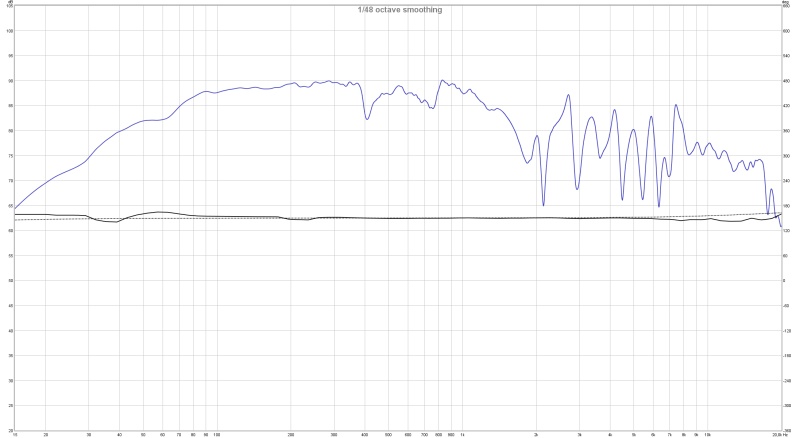

J'ai essayé de boucher le résonateur, et les résultats ne sont bien évidemment pas ceux escomptés. Le résonateur permet d'augmenter la réponse dans le grave sur la plage 70-100 Hz, il n'intervient en rien sur les "trous" mesurés entre 400 et 600 Hz (il fallait s'en douter). J'ai également ajouté quelques coussins de taille et de profondeur différente à l'intérieur du caisson sans résultat notable non plus (une très légère diminution de la profondeur des trous mais rien de plus).
Je ne trouve pas l'origine de ce phénomène. Je vais donc faire avec en continuant de compenser avec le filtre.
