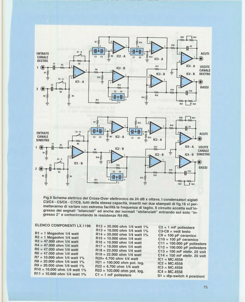

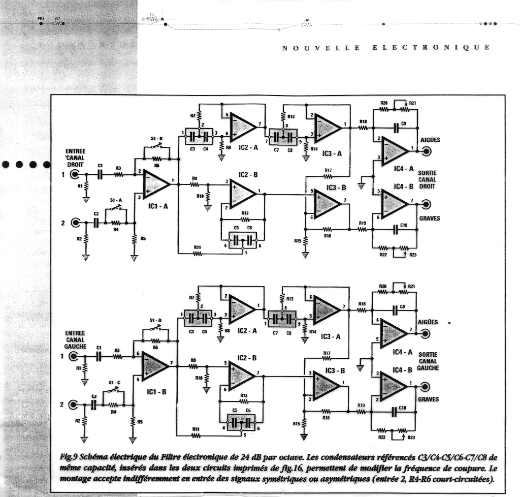

Bonjour Franck,
ce schéma m'inquiète :
- si on ne change que les capacités, on ne peut pas conserver une réponse de type Linkwitz-Riley...
- pour cela il faut changer à la fois les R et les C, et pas n'importe comment !
- et je ne vois pas que les cellules passe-haut et passe-bas soient complémentaires...
- et il n'y a que deux voies...
- et je ne vois pas les alims...
Re: Amélioration du filtre Behringer cx3400
Postby jimbee » Fri Jun 02, 2017 12:40 pm
francis ibre wrote:Bonjour Franck,
Un petit coup de spice indique pourtant que les pentes sont bien complémentaires,
par IC3B : c'est un filtre soustractif, IC2B formant un passe tout : fonctionnement : http://www.aes.org/e-lib/browse.cfm?elib=5257
fc pouvant varier en ne modifiant que les capas,
22 nF partout pour fc ≈ 520 Hz
....sauf erreur

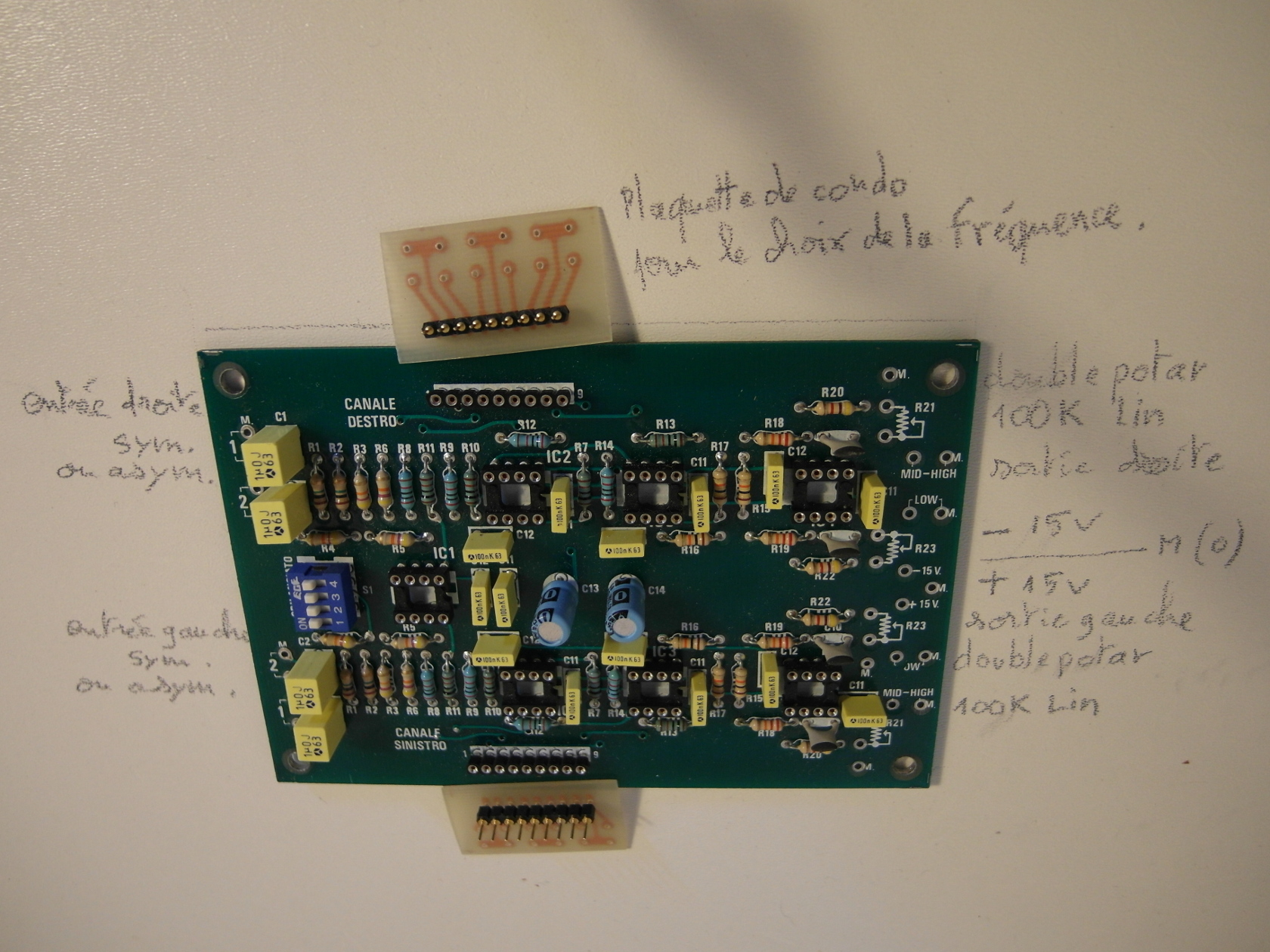

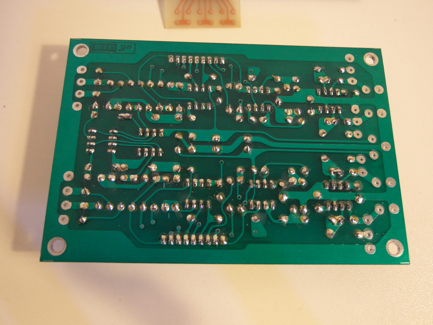

Postby Franck34000 » Fri Jun 02, 2017 1:57 pm
Bonjour Jimbee,
Je n'ai pas gardé le n°12 de la revue "Nouvelle Electronique".
J'ai trouvé le pdf de la version Italienne sur le web. Il faut que je le découpe pour en extraire les pages qui nous intéressent.
En attendant ,je vous propose deux photos du pcb (que je possède en double exemplaire). Les deux capa chimique bleu sont de100µf.
Et pres ,des aop ,surprise ! des 100nf.
Franck

Postby Franck34000 » Fri Jun 02, 2017 4:26 pm
La suite , avec un scan. d'une photocopie faite à l'époque(1995) .
Et puis un pdf de l'article ,tiré de la revue Italienne . Par ailleurs ,Je continue de chercher la version française !
Franck

Postby jimbee » Fri Jun 02, 2017 5:23 pm
" Lo schema del filtro di 4°ordine a sottrazione da noi utilizzato,
che prende il nome dai suoi ideatori Linkwitz-Riley, è pressoché
sconoscuito, non essendo mai stato divulgato."

Postby jimbee » Sat Jun 03, 2017 7:53 am
Franck34000 wrote:
Est-ce que je peux utiliser ce filtre pour mon projet ?
Avec deux exemplaires ,l'un coupant à 2KHz et l'autre à 300Hz ?
Franck
Fonctionnellement, oui, en les cascadant pour avoir les trois voies.
ps : pour que la pente de la voie obtenue par soustraction soit constante en 24 dB/oct,
les capas doivent être soigneusement triées pour tenir une tolérance faible (≈ 1%)
C'est le problème du soustractif alors que la solution classique, pour un même résultat, est bien plus tolérante.
