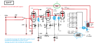

pour l inter, les contactes sont fait par lamelles, un cavalier avec un bon "câble" ( peut être en argent car je fait de la bijouterie alors aucun problème pour en faire un top ) mais l idée en parallèle me plait bien. et le condo de liaison avec le TS, j en veux pas donc oui, le transfo sera en rapport.
pour continuer, j'ai essaye de comprendre quoi vas ou ( ici l alternatif qui est le signal), es ce que c est bien ça ( un doute sur A' car j'ai pas de continuité sur une masse donc la boucle n'est pas boucler ), je ferrai la même chose pour savoir le parcourt du continue. par contre, je ne sais pas a quoi sert la résistance de 4,7k .
merci a vous, sincèrement un grand merci. les schémas commence a devenir un langage.
Alain

Alain Taiwan wrote:pour continuer, j'ai essaye de comprendre quoi vas ou ( ici l alternatif qui est le signal), es ce que c est bien ça ( un doute sur A' car j'ai pas de continuité sur une masse donc la boucle n'est pas boucler ), je ferrai la même chose pour savoir le parcourt du continue. par contre, je ne sais pas a quoi sert la résistance de 4,7k .
Alain
Bonsoir Alain,
Pour le cheminement du courant je préfère ne pas répondre. Je te renvoie aux messages ci dessus te conseillant divers ouvrages d'initiation à l'électronique a tubes ou c'est expliqué très clairement.
Pour la résistance de 4,7k, c'est elle qui définie la valeur de la contre réaction. Encore une fois tu trouvera son fonctionnement expliqués dans ces ouvrages d'initiation.
Jean-Noel

Bonjour Alain
Il n'y à aucune raison d'installer le cavalier et ni même le condensateur en entrée !
Il faut également que tu prennent conscience de divers points ! Comme par exemple en DC lorsque tu mesures les points de polarisations et les tubes en statiques. Et le fonctionnement en dynamique ou en AC !
Essaie d'y réfléchir...
Salutations. Tony

Postby trappeur » Sun Feb 17, 2019 8:58 am
Salut Alain ,
Tu vas perdre du temps si tu ne commences pas par le début .
Il faut que tu comprennes les bases : fonctionnement d'une triode en amplification de tension .
Commences par lire les "cours5 et cours6" de Bassi .
Il y a un peu de verbiage (mais c'est pas forcément inutile) mais l' essentiel y est .
Il faut que tu assimiles ce qu'est la "polarisation d'une triode" et que tu "vois" que le signal à amplifier vient simplement "moduler" le courant de repos etc ...
Après tu auras toutes les réponses à ta question"Quoi va où "
Allez courage
