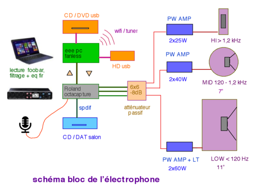

Intégrant le filtrage fir par dsp dans le pc, j'utilise six sorties et éventuellement des entrées pour les sources externes ou le micro de mesures.

" Intégrant le filtrage fir par dsp dans le pc, j'utilise six sorties et éventuellement des entrées pour les sources externes ou le micro de mesures "
... Ah oui pas mal , autant pour moi . Tu aurais un petit shéma-bloc de ta config ?

Postby jimbee » Wed Apr 11, 2018 5:32 pm
guytou wrote: Tu aurais un petit shéma-bloc de ta config ?
voilà:

Merci jimbee , je ne connaissais pas l'octa capture . Du coup tes six canaux filtrés dans le PC , transitent par l'USB , et sont démultiplexés dans l'octa capture à l'aide du plug ASIO , c'est ça ?

guytou wrote:Merci jimbee , je ne connaissais pas l'octa capture . Du coup tes six canaux filtrés dans le PC , transitent par l'USB , et sont démultiplexés dans l'octa capture à l'aide du plug ASIO , c'est ça ?
Plus exactement, la fonction asio de foobar permet de distribuer les 6 sorties de foobar vers les
entrées de la carte, puis l'interface graphique de la carte - représentant une table de mixage -
dispatche ses entrées vers les sorties.

Super , peux-tu me dire ce que tu utilises comme appli pour faire le filtrage dans le PC ?
Merci d'avance .
Re: vos avis sur les applications de lecture en dématérialis
Postby jimbee » Thu Apr 12, 2018 3:57 pm
Les filtres sont, sous la forme d'impulsions, créés avec rePhase: https://sourceforge.net/projects/rephase/
et le filtrage par convolution est fait avec convolverVST, intégrable aux dsp de foobar : http://convolver.sourceforge.net/vst.html
à peu près le même que celui présent dans JriverMC.
Il faut écrire un fichier texte de configuration
pour faire du multi voies : http://convolver.sourceforge.net/configegs.html
qui désignera quel filtre sera appliqué à telle voie.
