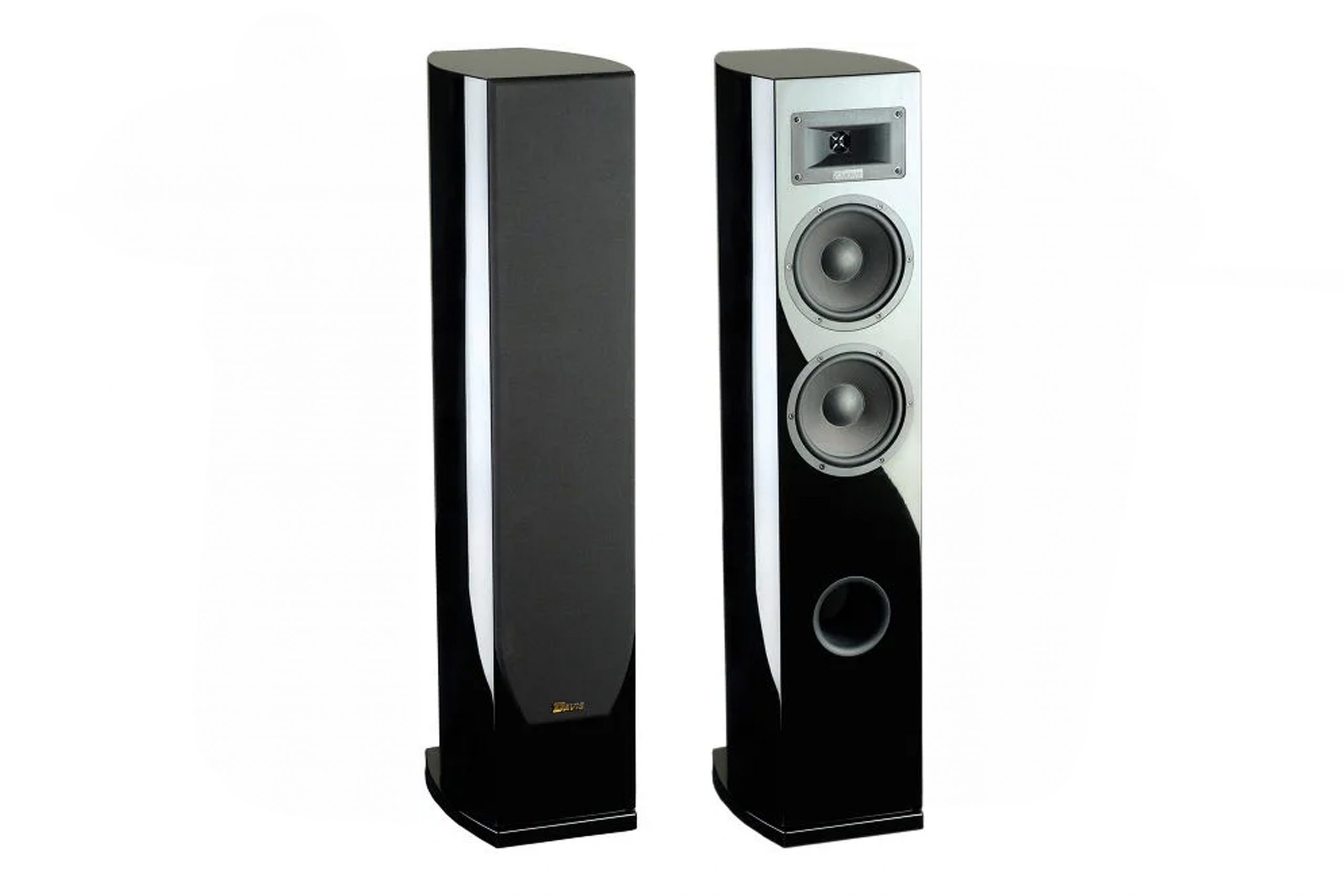

Que pensez de par exemple celles-ci : Davis stentaure annoncée à 95 dB / W / m avec deux HP de 17 cm ... http://www.davis-acoustics.com/archives/stentaure-le/
95 dB certes, mais pour une tension de 2,83 V selon la norme.
mais comme il y a deux HP en parallèle dans le grave, l'impédance de charge est proche de 4 ohms, ce qui fait qu'avec 2,83 V la puissance appliquée (P = U²/Z) est de 2 W...
Donc 95 dB / 2 W... et par conséquent 92 dB / 1 W... normal...

Pour ma part, je suis persuadé, depuis longtemps, du "besoin" de "sub-bass" .... Suffi d'aller devant une grosse caisse :mrgreen: ou des tambours ...
Le passif des Klipsch apporte également son lot de contradictions, du moins de compromis.
Je note également pour les différences entre les différences tailles de HP et leurs positionnements.

francis ibre wrote:Le seuil d'audition à 30 Hz est vers 60 dB, et pour qu'un son de 30 Hz soit perçu à 85 dB il faut que le niveau SPL soit de 110 dB environ...
gg14 wrote:Il faudra beaucoup de watts, au moins une bonne centaine pour ne pas pousser l'ampli dans ses retranchements.
Si je prends 95 dB / W / m, -6 dB, j'ai donc besoin de 110 - 90 = 20 dB. +20 dB demanderait d'après ma table de calcul une centaine de Watts ... gnii :shock: je ne m'y attendais pas .... c'est compliqué ... Gloops ...
D'où les caissons de basse avec un ampli classe D (intégré ou externe) ....
francis ibre wrote:95 dB certes, mais pour une tension de 2,83 V selon la norme.

Je souhaiterais revenir sur ces points : sur un ampli PP KT88 triode, avec CR de 6 dB et un transfo de sortie de 5600 / 8 Ohms (ratio de ~ 26), alors la distorsion serait très élevée :?:
Hum donc acheter ces enceintes, même d'occasion à un très bon tarif, ne serait pas très pertinent ... ou du moins pas très pertinent de les coupler à un ampli à tubes de 30 Watts sur 8 Ohms ?
