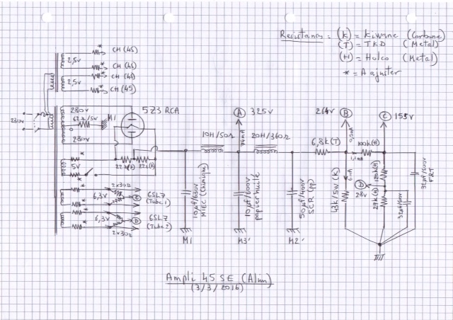

Pierrick wrote:J'ai essayé de reprendre le schéma de l'alimentation avec tes remarques, Est-ce correct?
j'ai cherché sur le net en polypropylene https://www.mouser.fr/ProductDetail/WIMA/DCP5H16260D200KS00?qs=sGAEpiMZZMv1cc3ydrPrF9nHCHjr4K24l1zT3oKomHY%3d
en chimique https://www.hificollective.co.uk/catalog/100uf-450v-f-and-t-type-si.html
je n'ai pas trouvé en papier huilé de 10% de la valeur du polypro sauf celui-ci de 50µF mais super lourd https://www.hificollective.co.uk/components/ge-capacitors.html

Pour les polypropylène sur un ampli 845, l'idéal ce sont les Wima DC-link mk6 car ils se trouvent en tension 1100v et 1300v et en valeur élevée donc un seul condensateur suffit. Cela évite d'avoir à mettre des condensateurs en série avec résistances d'équilibrage pour la tension de service.
Sur l'ampli 845 de Thierry, nous avons choisi une valeur de 195uF/1300v mais il y a d'autres valeurs si tu préfères. Attention, ils sont encombrants donc à voir s'ils sont compatibles avec ton châssis.
Pour les papiers huilé, je me suis un peu avancé, c'est idéal sur un ampli 2A3 ou 300B mais difficile à mettre en œuvre sur un ampli 845 car ils sont trop encombrants. On les trouves en N.O.S. en valeurs 8 à 15uF / 500 à 600v, donc il faudrait en mettre deux/quatres en série/parallèle ce qui n'est pas réellement envisageable. En plus il faut les utiliser en connaissance de cause car ils contiennent des huiles dangereuses.

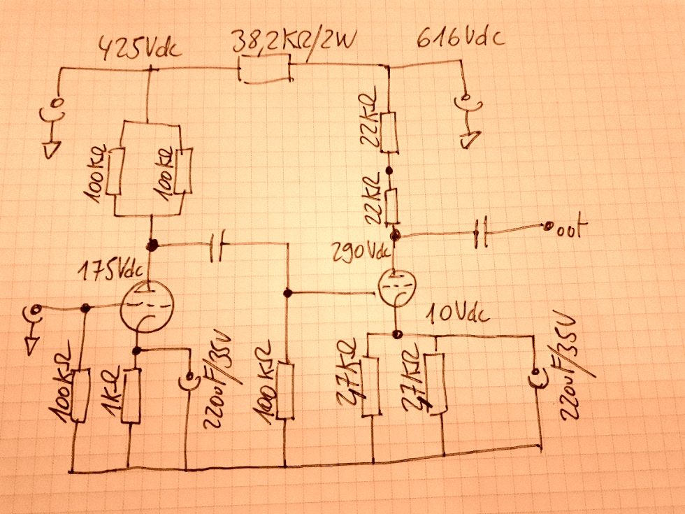

Je constate que tu as fait pas mal d'optimisation sur ton 845 c'est très bien. Toutefois, il aurait été plus judicieux je pense de consulter avant de tout modifier car il y certains points importants qui auraient mérité je pense une meilleure attention.
Je ne t'aurais surement pas proposé de tout remettre en cause car ton appareil est ce qu'il est cependant je t'aurais je pense suggéré de découpler les canaux G/D. En effet, avec ton arrangement originel n'y à aucun découplage sur les tubes de puissances ni même sur le pilote et encore moins le préamplificateur.
A part cela je conseillerai de supprimer la liaison directe entre les deux étages de la 6sn7 (faut y insérer un condensateur) puis adopter une autre polarisation. Pour illustrer par exemple celle-ci :

En revanche j’étudie vos propositions, descendre la valeur de la résistance de grille à 50K couplée aux modifications du drivers.
Actuellement les résistances et les condensateurs des drivers sont montés sur une plaque de bakélite mais avec des soudure en l’air donc il m’est facile de reprendre cette carte et de remplacer les composants.
J’ai trouvé les valeurs des résistances indiquées par Tony sur Hifi Collective des KIWANE 2W est-ce conseillé ou autres marques ?
En revanche pour les condensateurs de liaisons , le choix est simplement gigantesque sur ce site anglais, les tarifs peuvent être stratosphériques.
Beaucoup de référence sont en 630V, très peu supporte plus sauf les Mundorf. Lesquels choisir entre un audio-note Tin Foil Capacitor ou un Mundorf Mcap Supreme EVO Oil Capacitor aussi.
Tony, De plus je ne comprends pas le rôle de la résistance de 38.2K et la provenance de la tension de 616 Vdc.

Comme l'a dit Tony, le schema du driver ne peut pas fonctionner avec les tensions du schema.
Dans le Sun Audio, il marche avec une HT de 280v et tu as 450v. Comme les deux étages sont en liaison directe, ça peut être dangereux pour le tube.
Avant de brancher, il faudrait soit baisser la HT en rajoutant par exemple un filtre RC soit recalculer les points de fonctionnement des tubes et éventuellement changer les valeurs des résistances de plaque et de cathode.

Par exemple si ta HT est de 400v et que tu veux une polarisation a 220v et une à 20v, tu fait une chaîne de résistance avec les valeurs 180k, 200k et 20k. Les deux dernières résistances étant découplées par un condensateur.
Ci dessous l'exemple de mon ampli 45, les polarisations filaments sont aux points C et D.
