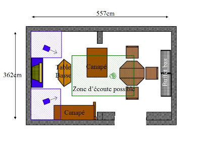

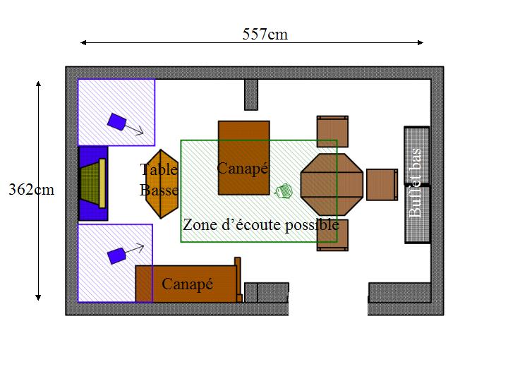

Donc la première étape, pour laquelle j'aimerais vos avis/aide est de voir ce que je pourrais changer dans mon salon pour améliorer l’écoute. Les dimensions de la pièce sont indiquées sur le schéma avec le mobilier actuel. La hauteur sous plafond est de 2m50. Mes mesures montrent des résonances à 31Hz, 50Hz , 92 et 95 Hz, comme prévu par les calculs. A priori, il faudrait impérativement traiter le 50 et le 92-95Hz. Le mur du haut sur le schéma est vitré à 50% (1 petite fenêtre + 1 porte fenêtre + 1 grande fenêtre 4 vantaux), les murs étant en briquette+platre+ tapisserie. Le plancher est un parquet collé à l’ancienne.
Les modifications possibles:
- installer des panneaux acoustiques sur le mur en bas à gauche du schéma, derrière le canapé, et derrière l'écran de projection (fixe) au dessus de la TV.
- installer des bass traps dans les coins.
- utiliser le canapé blanc, qui fait 350L de volume interne, pour faire un résonateur de Helmoltz ou un module d’absorption. Quand on tape sur sa paroi arrière, il émet un son grave qui dure une seconde environ.
- il est prévu que j’installe un projo HC au plafond, et, ce faisant, je peux éventuellement en profiter pour modifier le plafond sur toute le partie gauche du schéma.
Voila. Qu'en pensez vous?

francoisC ...De fait les changements d’enceintes, d’ampli, de lecteur CD… n'ont pas changé grand chose, pour l’instant.
Il est indéniable que, tant qu'on reste sur le matériel habituel du commerce, quelle que soit la gamme, ça ne change pas **énormément** de chose...
En revanche, en passant à des enceintes haut de gamme de grand volume (les grosses Klipsch, Tannoy, JBL...) là ça change **un peu** !!
Dans le grave en dessous de 200 Hz, c'est la salle que tu entends et uniquement elle, s'il n'y a aucun traitement acoustique.
La hauteur sous plafond est de 2m50...
Avec pour longueur 5,57 m et largeur 3,62 m les proportions de la salle sont de 1 : 1,448 : 2,228.
Ce n'est pas trop mal comme point de départ.
Attention quand même à un point : un traitement au plafond, qui ferait passer sa hauteur à 2,40 m amènerait un rapport 1,5 exactement entre hauteur et largeur : à éviter absolument.

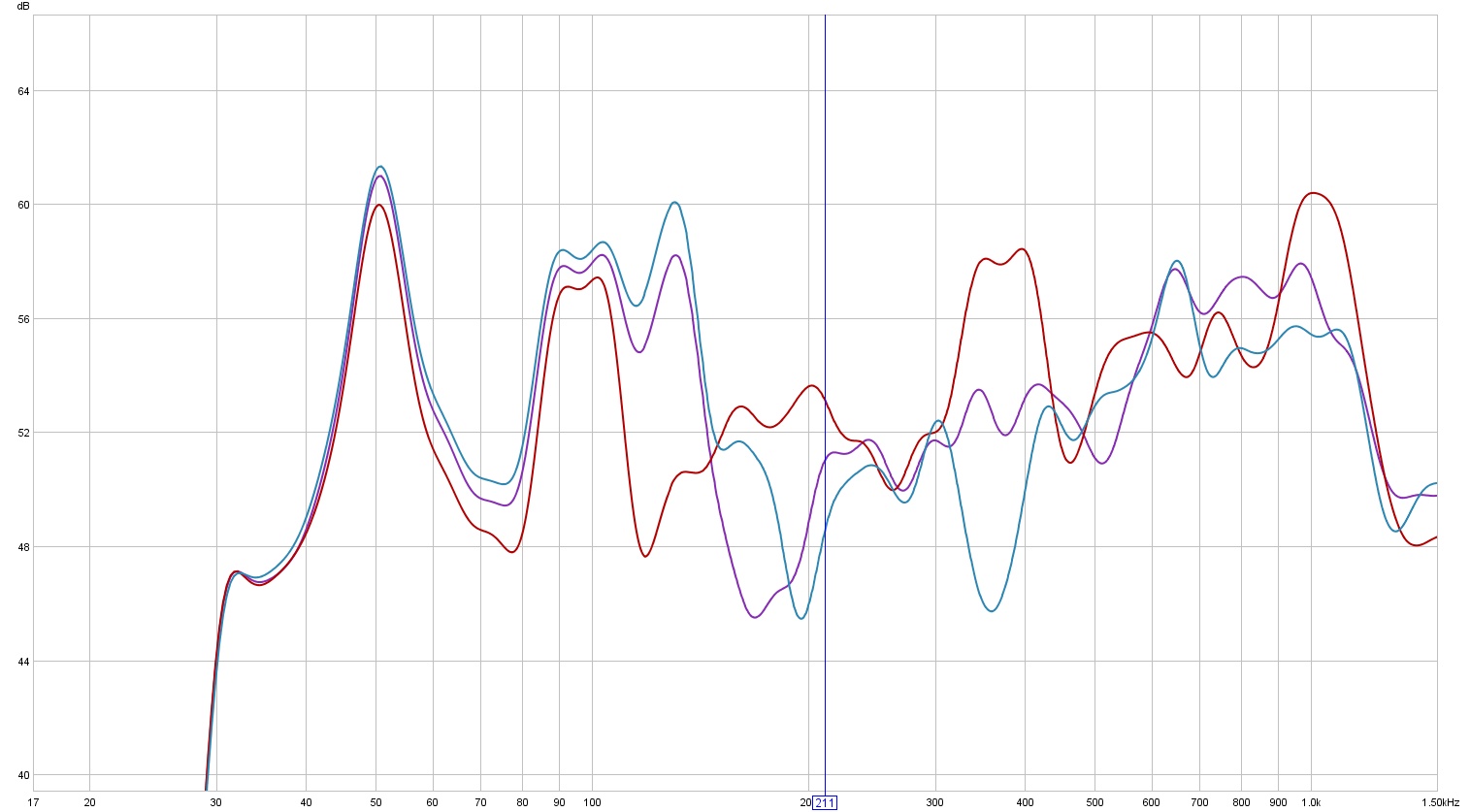

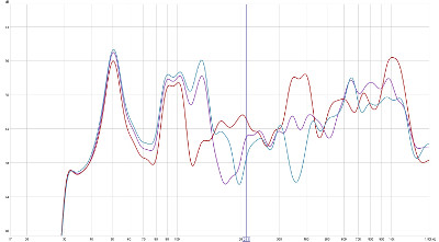

Je suis étonné que tu ne trouves pas de résonance vers 68-70 Hz...
La zone vers 95 Hz est prioritaire en effet : elle colore le grave et lui donne un effet caverneux quelle que soit l'enceinte.

... installer des panneaux acoustiques sur le mur en bas à gauche du schéma, derrière le canapé, et derrière l'écran de projection (fixe) au dessus de la TV.
Les panneaux acoustiques réellement efficaces dans le grave sont très chers, on en a parlé sur d'autres fils de ce forum.
... installer des bass traps dans les coins.
Oui, absolument.
... utiliser le canapé blanc, qui fait 350L de volume interne, pour faire un résonateur de Helmoltz ou un module d’absorption. Quand on tape sur sa paroi arrière, il émet un son grave qui dure une seconde environ.
Alors il participe forcément au temps de réverbération, qui doit être proche de la seconde !
C'est beaucoup trop.
Est-il possible de tapisser (remplir ?) l'intérieur avec du feutre, de la laine (lin, chanvre) ??
... je peux éventuellement en profiter pour modifier le plafond sur toute le partie gauche du schéma.
Oui, mais en faisant attention à la hauteur finale, j'en ai parlé plus haut.
Attention aussi à ce point : si on traite le côté **source** (enceintes) alors l'auditeur est dans une zone réverbérante, et il continue de percevoir trop de champ diffus et pas assez de champ direct !
A mon avis il vaut mieux traiter les zones derrière l'auditeur et sur les côtés, pour éliminer les réflexions latérales, et diminuer le champ réverbéré autour de la zone d'écoute.
Des diffuseurs de Schroeder sur le mur arrière (à droite sur ton schéma) et des panneaux absorbants sur les murs latéraux (en haut et en bas sur ton schéma) seraient efficaces.
Plancher : de beaux tapis d'orient
C’est vrai, ça. En regardant mes mesures de plus près, j'ai un trou vers 70Hz entre deux énormes pics à 50Hz(+15dB) et 92-95Hz (+12dB) (cf graph joint). Mon micro devait être sur un noeud pour la résonance vers 70Hz. Je vais refaire des mesures pour avoir une référence de la réponse de ma pièce dansle grave. J’imagine que j’ai intérêt à mettre mes enceintes dans les coins pour exciter au maximum les modes de la pièce, non?

les mesures en dessous de 200Hz dépendent principalement de la position du micro par rapport aux parois... on ne peut donc pas vraiment s'y fier !
Si tu déplaces le micro, tu verras apparaitre des suites de bosses et de creux marqués, révélant les ventres et les noeuds des ondes stationnaires.
La mesure des temps de réverbération est plus parlante, mais il te faudrait plus qu'un simple micro : il existe des logiciels simples permettant de faire cette mesure avec n'importe quelle carte-son et un bon micro. Tu as ça ?

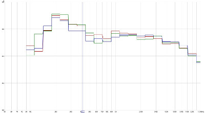

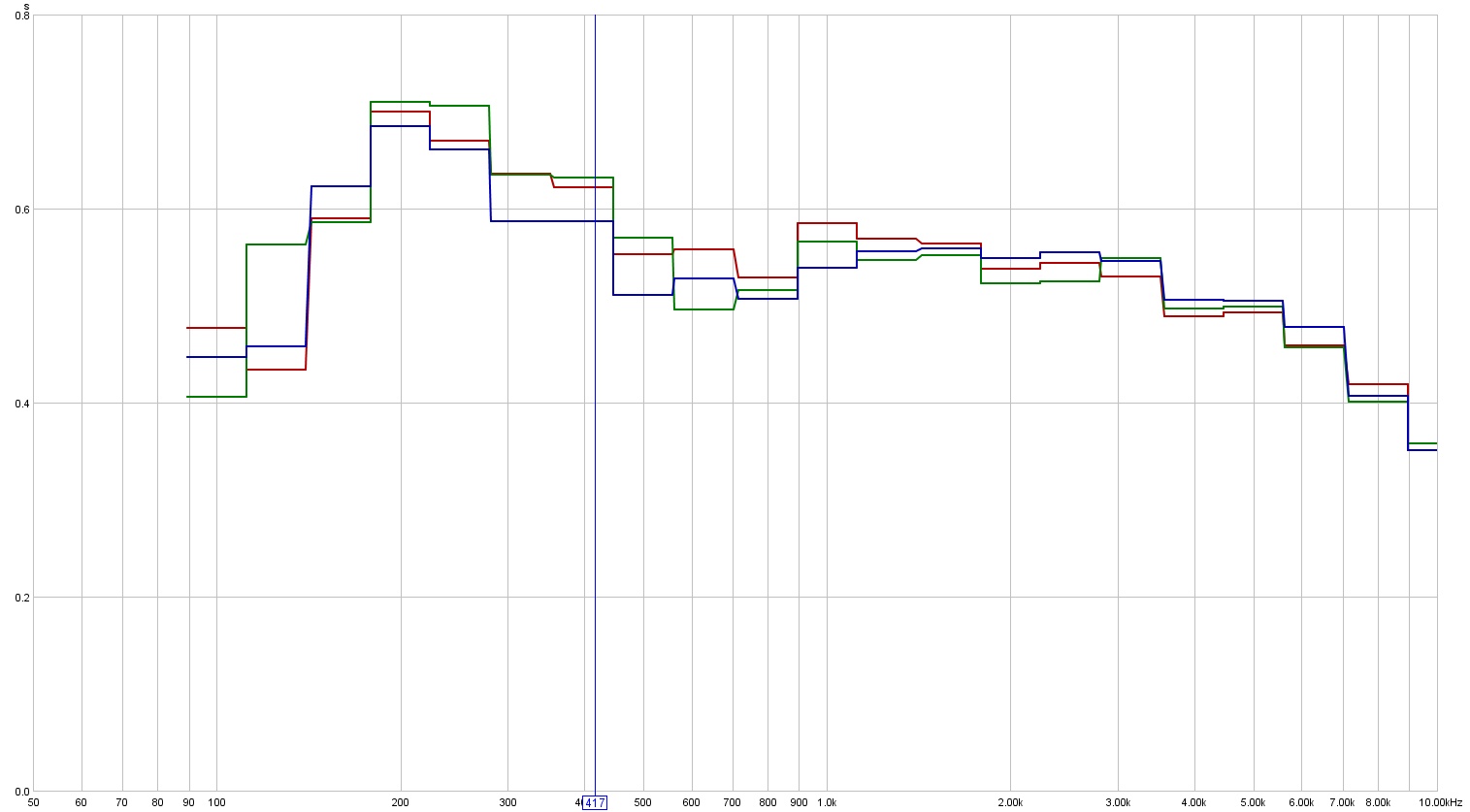

Oui, je pense. Le soft que j'utilise (REW) calcule les T20 et T30. J'ai mis en fichier joint des courbes de temps de révérbération T30 calculées à partir de quelques fichiers issus de mes anciennes mesures.
En relisant les pages consacrées à ce sujet dans ton livre, je vois qu'il y a du travail pour espérer atteindre un temps de reverb de l'ordre de 0.3s... Il y a une belle bosse entre 200 et 300 Hz ou le temps de reverb atteint 0.7s!
Ceci dit, le temps de reverb a atteindre dépend du type d'enceinte. Je compte construire des baffles plans similaires à ceux d'Helrond. Ceci rend t il le problème moins crucial?
Je vais regarder ce qu'il faudrait mettre pour corriger ça, mais il me semble qu'il va falloir traiter l'ensemble des surfaces disponibles.
La difficulté principale en acoustique est bien de diminuer la durée des résonances dont le Q (facteur de qualité) et par conséquent l'intensité est directement lié à la quantité d'absorbant dans la pièce. Donc si tu as des cavités, ne pas hésiter à les boucher avec le maximum d'absorbant (prend celui des pros : laine de roche ou de verre à 70kg/m3 genre protisol). Idem pour les angles de la pièce où naissent tous les modes de la pièce.

Postby francoisc » Mon Nov 16, 2009 12:00 am
