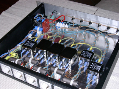

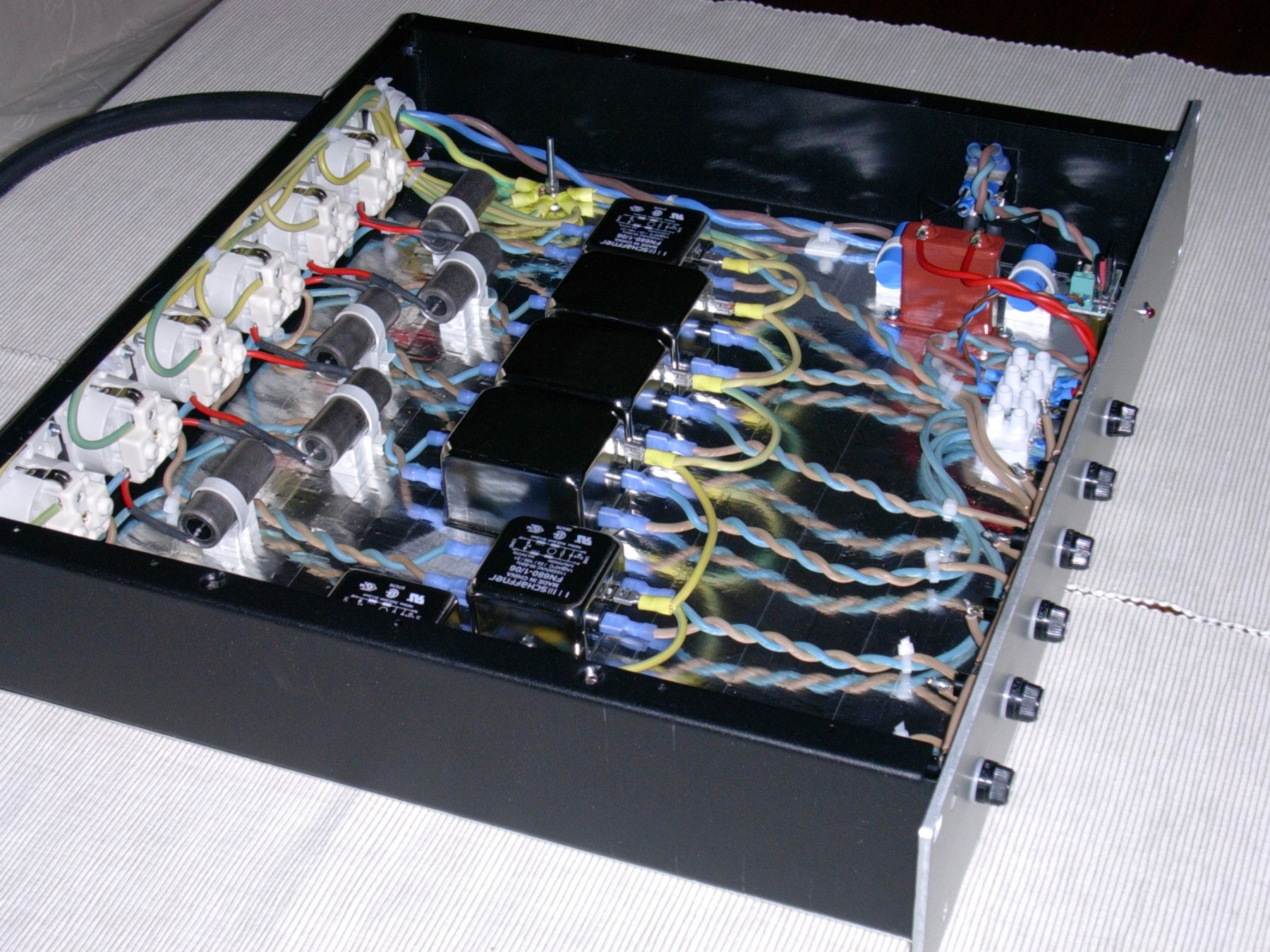

Je viens donc de terminer mon filtre (grandement.... même totalement inspiré de celui de Francis), profitant de quelques jours de congés.
Ce boîtier filtre est équipé de 6 prises type Schuko filtrées (LP, Préamp, Drive, Dac, Tuner et Ampli casque).
3 filtres FN 9675 3A sont consacrés au Préamp, Drive et Dac.
3 filtres FN 680 1A sont consacrés a la platine LP, au Tuner et Amp casque.
En aval de chacun des filtres ( exception faite de la platine lp )est monté un condensateur a papier huilé 0.22µF / 1000V.
En tête dalimentation des 6 filtres est monté un condensateur a papier huilé 1µF / 630V.
Pour éviter les "clocs" a la mise sous tension, j'ai installer en parallèle sur l'inter bipolaire 16A des antiparasites (0.1µF - 50 Ohms).
L'inter de mise en service étant sur le coté du boîtier (non visible) j'ai mis une led en façade du boîtier afin de savoir si les PC étaient alimentées ou non.
Chaque PC est protégée par un fusible (en façade du boîtier).
Le tout est câblé en souple H07RN de 6mm2 (pour l'alim générale)
et 2.5 mm2 pour le reste.
Je viens de faire un essai a vide, afin de savoir si tout était ok..... Apparemment c'est bon......
Il ne me reste plus qua brancher les équipements dessus, et écouter ce que cela apporte au système.
Quelques photos du bazar ....
A bientôt, pour les premières impressions.....

francis ibreBonsoir Eric,
Pour les lecteurs du forum, ce serait génial que tu mettes une liste de composants et une idée de tarif, mais seulement si tu as le temps et le courage.
Il suffit de demander.... Voila une petite liste :
Chez RADIOSPARES :
3 Filtres SCHAFFNER FN 9675-3-06 (3A) …. P Unit : 48.09 € HT
3 Filtres SCHAFFNER FN 680-1-06 (1A) …. P Unit : 41.80 € HT
Chez AUDIOPHONICS :
1 Boîtier Hifi 2000 - 2U 400mm - Facade 4mm Silver - Code 221047 ….. P Unit : 35.87 € HT
VENDEUR SUR FORUM :
1 Condo 1 µF / 630v (type MBGO - dimensions L45 * P 16 * H59 mm) prix 4 € TTC
5 Condos 0.22µF/1000V (type K40Y-9 - dimensions diam 20 * 52 mm) prix 4 €/p TTC
Chez CONRAD :
6 Portes fusibles Châssis 5x20 noir - Code 064436 ….. P Unit : 0.75 € TTC
10 Fusibles verre 5x20 1.6A rapide – Code 535923 …. Prix : 1.30 € TTC les 10
10 Fusibles verre 5x20 4A rapide – Code 535966 …. Prix : 1.30 € TTC les 10
1 Platine monte led Low cur. – Code 184801 …………. P Unit : 5.79 € TTC
2 Led Low cur. 5mm rouge - Code 186902…………... P Unit : 0.39 € TTC
2 Antiparasites 0.1 uF / 50 Ohms – Code 452327……….P Unit : 0.95 € TTC
1 Inter bipolaire IP 65 – Code 700429 …………………. P Unit : 2.95 € TTC
Chez NARBONNE ACCESSOIRES :
6 Prises SCHUKO Femelles …………………………... P Unit : 7.90 € TTC
7 Prises SCHUKO Mâles……………………………….. P Unit : 3.90 € TTC
En FOND DE TIROIR A LA MAISON :
2 m de câble souple HO7RN 3G 6 mm2
10 m de câble souple HO7RN 2.5 mm2 (brun, bleu et jaune/vert).
1 Ens de cosses Faston (6mm et 2.5 mm2).
1 barrette secteur 16 mm2 (4 dominos utilisés).
1 Ens de collier Rilsan électronique.
Gaine thermorétractable.
Je vous laisse faire le total, j'suis un peu fatigué ......
Voila, tous a vos fers maintenant ......
A bientôt,
Eric.

Postby scarff » Fri Mar 14, 2008 12:00 am
Quelques photos en +
Eric.
