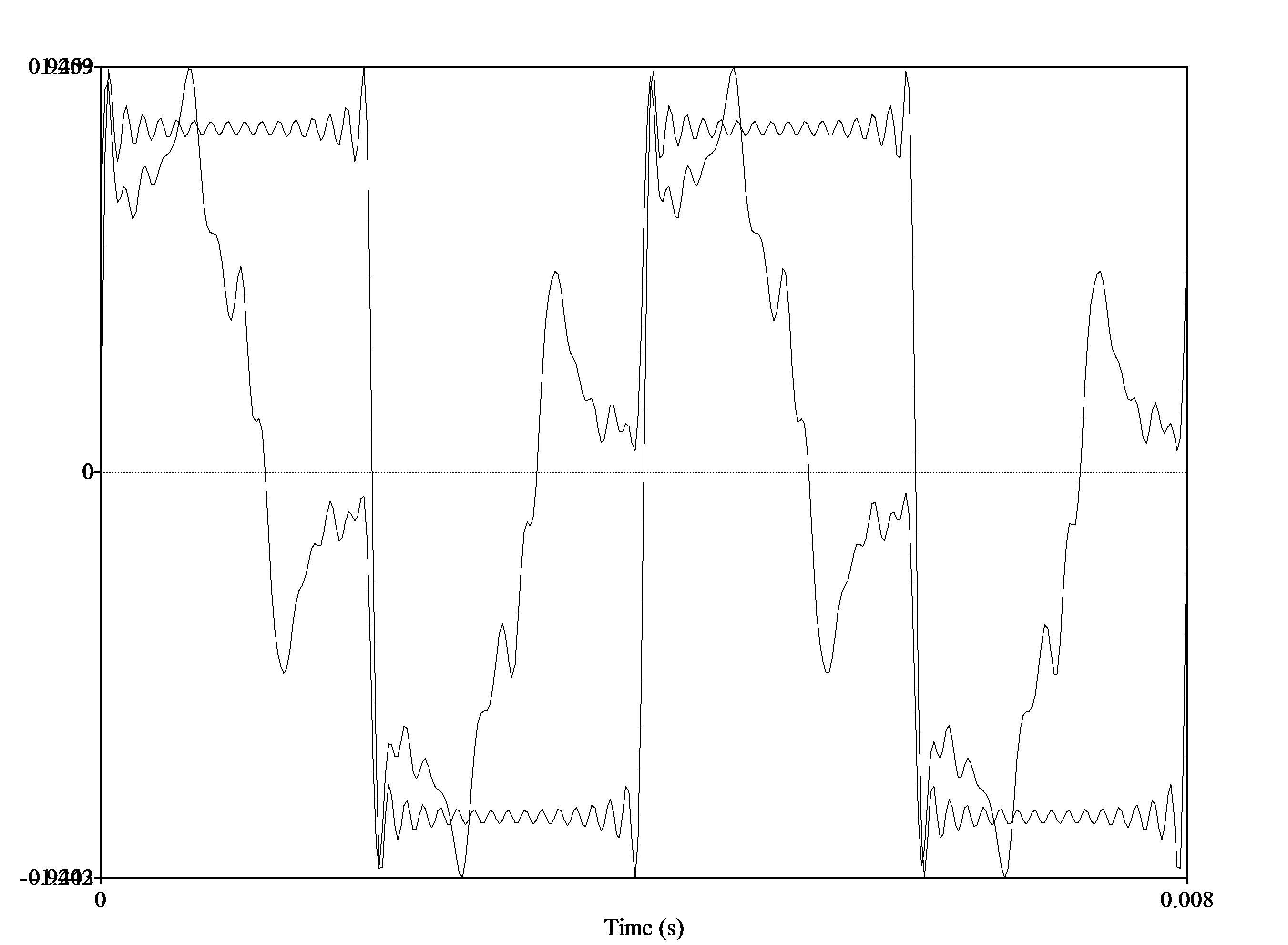

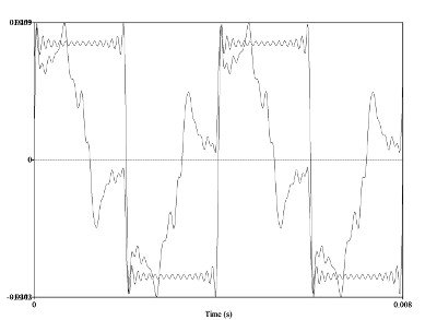

Suite sonore correspondant au graphique ci-dessus

Encore moi,
Je viens d'installer Praat (via softonic attention à décocher les cases d'autres logiciels inutiles)
Ce logiciel gratuit à destination des acousticiens permet entre autres de créer des sons d'après une formule mathématique.
La question étant :
L'oreille humaine est elle capable de déceler les déphasages entre les composantes d'un son ?
En clair on prend toutes les composantes de Fourier on met le bazar dans les phases entend-on la même chose à l'arrivée ?
Il faut quand même savoir que quand un pianiste joue un accord de 3 notes les phases ne sont pas respectées l'ordre des marteaux sur les cordes est complétement aléatoire même avec le meilleur pianiste du monde il n'y aura pas une triple croche mais il y aura facilement pi/2 radians en temporel.
Donc avec Praat j'ai créé un do + qq harmoniques j'ai écouté,
J'ai mis le bazar dans les phases des harmoniques et j'ai écouté.
J'ai ensuite créé une approximation du signal carré et j'ai écouté J'ai mis le bazar dans les phases composantes et j'ai écouté.
Ca donne ça.

Je n'est pas résisté au fait de faire plusieurs écoutes des fichiers audio postés Idéeneuve. Plus exactement les deux do.
J'ai écouté ça sur mon ordinateur et je suis plutôt étonné du résultat percu :
- premier fichier do sans déphasage : pas très agréable, on entend clairement une composante très aiguës et bie nstable même si d'un niveau faible.
- second fichier do avec déphasages : aucune différence perçue pour le timbre mais par contre plus de composante aiguës audible.
Remarque : j'ai le même bruit aigu assez tenu en sortie de mon DAC USB quand il bosse : entre deux plage rien, puis dès que la plage commence, le bruit apparait. avec l'habitude je détecte très facilement ce petit bruit, ceci expliquant certainement ma perception des deux fichiers.

Postby vapkse » Thu Feb 13, 2014 12:00 am
Bonjour.
Denis, ne confonds pas tout, le déphasage est bien différent lorsque c'est une source unique qui la diffuse ou lorsqu'il provient de deux sources différentes qui ne sont pas en phases.
La tu n'as fais que de déphaser des harmoniques, mais elle finissent par arriver sans atténuation de niveau, mais lorsque le déphasage provient d'un haut-parleur qui n'est pas en phase avec un autre à la fréquence d'intersection, les fréquences peuvent aller jusqu'à s'annuler.
Dans ce cas ça reviendrait dans ton essais non pas à déphaser des harmoniques, mais à en atténuer ou en supprimer certaines. Il serait alors intéressant de voir si tu ne perçois rien.
Quand au piano, une note tapée avec retard ne change pas de timbre, ni d'intensité, mais pour en revenir à l'exemple des HP's déphasés, en supposant que ta note de piano soit exactement à la fréquence de croisement et quelque soit le retard, un HP va sortir la moitié d'intensité et l'autre l'autre moitié. Si il ne sont pas en phase, le résultat sera fortement atténué, et la dynamique va s'en ressentir.
Ca ne se manifestera qu'aux fréquences communes aux deux HP's, mais ça peut déjà concerner une bonne partie de la bande.

Postby ideeneuve » Thu Feb 13, 2014 12:00 am
Salut Jacques,
Je ne m'étais pas mouillé à dire si j'entendais une différence.!
Alors avec mon casque (très bon à mon goût) quand je passe de l'un à l'autre:
Au moment du basculement je les trouve très différents mais après 1 secondes je me dis que c'est pareil que dans mon souvenir qui ne date que d'une seconde !!!!! il faudrait les rabouter mais on entendrait le jointoiement donc pas facile.
Pour ALPHEE l’expérience a été faite à la maison avec le vrai piano de ma fille (donc pas d'enregistrement ni à 44,1 ni à 96 pas de "bits" pas de jiiter). La seule chose qui diffère c'est quand je bouge la tête pendant l'accord le son est différent mais là c'est moi qui crée un déphasage avec ma tête et surtout je crée un effet Doppler.
