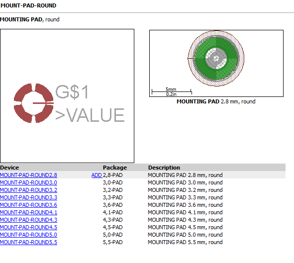

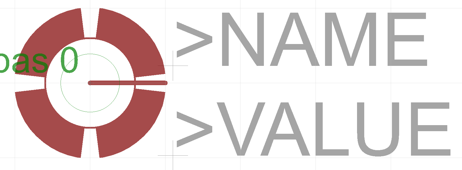

Voilà ce qu'il y a dans la librairie, est ce qu'il serait facile de refaire. Je trouve d'ailleurs le point de connexion piégeux (au centre et non au bord), il faudrait le refaire, je me suis fait avoir récemment (et j'ai oublié le drc), alors que d'habitude je les connecte bien : résultat, trous non connectés au plan de masse.
Ce n'est qu'un pad, que l'on utiliserait pour un composant traversant. Et en effet, pour changer de diamètre, il faut créer un nouveau symbole. On peut aussi mettre directement un via dans la vue pcb, choisir directement le diamètre, et relier ce via au net que l'on veut. Ce que je faisais avant de me faire avoir suite à un reroutage et un unroute de la zone, le via a disparu sans que je le voie, et plus de trou de fixation. Avec un composant dans le schéma, plus de risque, c'est plus logique.

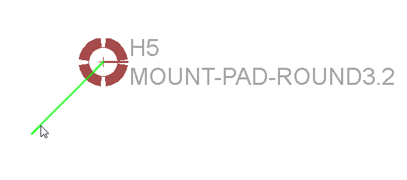

J'ai bien insisté sur le fait que la connexion se fait au milieu du symbole, on le voit sur ma copie d'écran, il suffit aussi d'ouvrir la librairie pour inspecter.
On place le symbole, et on tire le net normalement, cela marche parfaitement. Pas besoin de mettre le net avant, au moins chez moi !

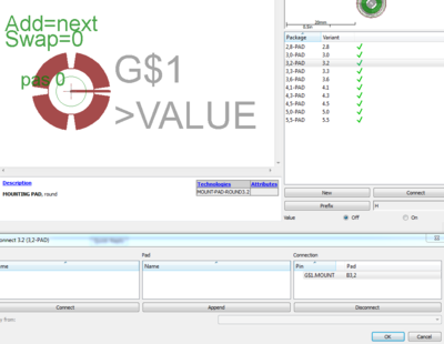

Autre astuce découverte récemment : on peut associer plusieurs pad au même point de connexion sur le symbole. Pratique pour faire des doubles implantations ou simplifier un symbole (un seul net pour relier toutes les masses d'un composant par exemple).
De toutes façons, faire un composant de fixation convenant à l'usage attendu se fait en quelques dizaines de secondes, ce n'est rien de plus qu'un pad et finalement le composant le plus simple à créer. Il y a longtemps que je ne cherche plus sur le net quand je ne trouve pas ce qui me convient dans les librairies que j'ai, je fais alors le composant qui me manque, cela va bien plus vite.
