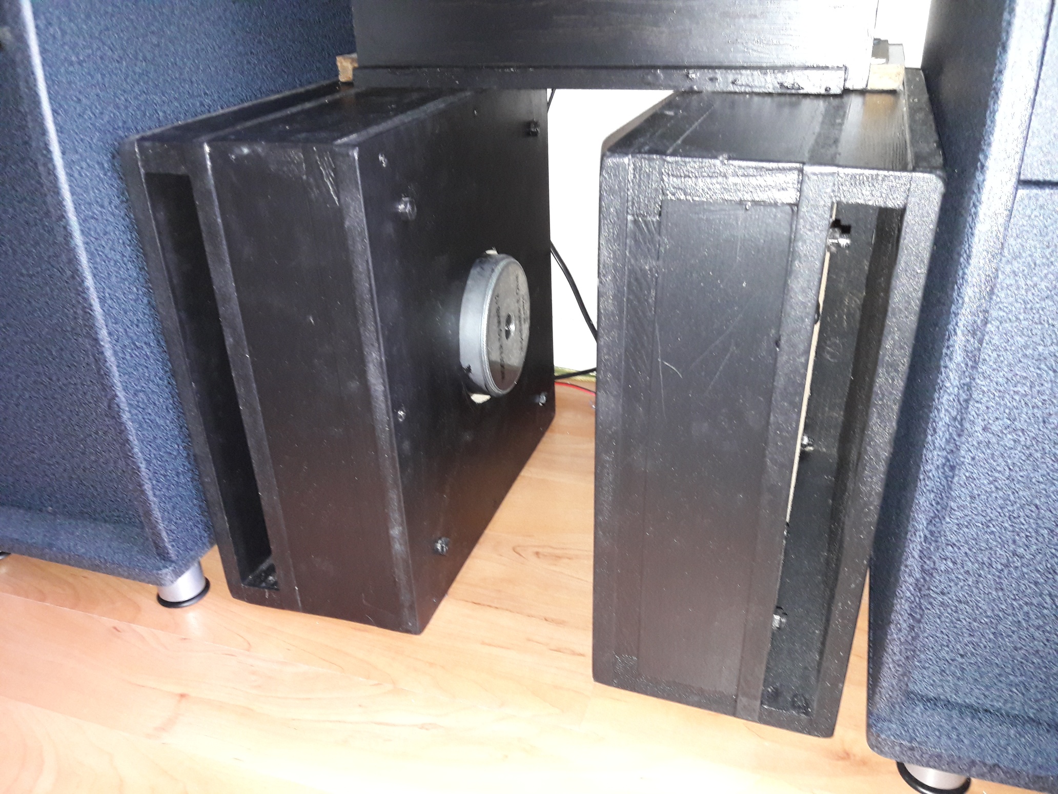

La réalisation n’est pas très compliquée,
J’ai acheté 6 plaques de médium de 40x40, ep19, et 2 tiges filetées de 8, et fait le reste avec ce que j’avais de dispo.
Il faut une scie sauteuse pour faire les découpes circulaires.
Le résultat que j’ai obtenu n’est pas très esthétique, et j’aurais sans doute pu faire qqchose de plus soigné, mais dans mon esprit c’était pour faire un essai car j’étais un peu dubitatif…
Il faut les poser sur des patins en feutre (ou en sorbothane), sinon ils vibrent sur le sol.
Là ils sont sous le bureau.
Il faut éviter de les mettre trop près du mur.

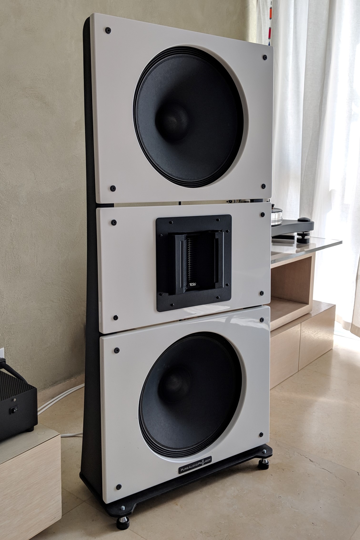

* Actuellement ton baffle fait quelle dimension ?
* Il est bien toujours équipé des 2 HP 414A altec par baffle ? Data 414 chez Great Plains Audio https://greatplainsaudio.com/wp-content/uploads/2016/06/Classic-Series-414-8B-Spec-Sheet.pdf
* Quel genre d'ampli utilisé (mono-ampli) pour driver ? PSE 5998A ?
* Quelle bande passante vises-tu pour le grave et quelle extension dans les aigues ?
Actuellement quelle caractéristiques d'écoutes procure ton système baffle plan par rapport à une écoute sur système VOT ?
EDIT : autre question, pour faciliter les essais as-tu opté pour une construction modulaire du genre.... avec justement un Heil AMT 1 et 2HP de 15 pouces
Bien à toi

Postby Alnicou » Wed May 30, 2018 10:45 pm
Bonjour Jef
Ta réponse est vraiment rapide.
Je dois refaire la chronologie des choses.
J’ai fait cet essai il y a déjà une petite dizaine d’années car j’ai été pas loin de devoir changer de domicile….et puis je suis resté. Mes VOT ont respiré car elles n’auraient pas pu me suivre.
Donc c’est resté un essai de laboratoire, avec deux types de baffles plans d’essai : un rectangulaire de 1,8 X 0,8 et un de même surface un peu trapezoidal.
C’étaient vraiment des panneaux de medium percés. Du brutal !
A cette époque j’utilisais un mono-triode de 6C33 dont je n’utilisais qu’une demi triode.
La 6C33 possède deux filaments séparables et on peut le faire.
Pourquoi ai-je fait cela ? Parce que la 6C33 « complète », chargée par un transfo non paramétrable comme les Lundahl, avait 8 ohms au secondaire. Et les 515 de mes VOT font 16 ohms. Donc j’ai adapté. J’avais donc 8W audio et c’était suffisant.
Pour le baffle plan, des deux 414a (16 Ohms) en // font 8 ohms donc c’est plus souple.
Toutes les mesures de linéarité ont été effectuées (nécessaires pour le filtre)
Je vais voir si j’en retrouve une partie. Mon clio MK1 a rendu l’âme il y a 5 ans, emportant avec lui toutes les mesures sur son disque….Pas de bol.
Comparaison auditive avec les VOT : Je ne l’ai pas vraiment approfondie car, et dans les conditions d’écoute de cet essai, je précise, le medium était d’une supériorité écrasante avec les VOT : La chambre Vitavox S1 avec son pavillon Vitavox 10 cellules CN123 reproduit tout le medium, de 350 à 10 000Hz. Le message musical est donc beaucoup plus présent.
Par contre je l’ai comparé avec une « Petite Onken », que j’ai toujours d’ailleurs, comparaison plus probante car la section medium aigu était à peu près identique. Donc on pouvait comparer les 2 en rattrapant les niveaux.
Toutes deux à 3 mètres, La petite Onken (avec 1 seul 414a naturellement) avait un meilleur extrême grave, descendant à 42 Hz sans atténuation, c’est très très bas. Par contre le baffle plan avait (toujours à 3m) une bien meilleure image et un bas medium plus clair, mieux articulé. Dans l’essai en monophonie une voix au centre était vraiment palpable. Inoui.
Cet essai comparatif n’a pas été fait « dans les moindres détails », mais j’allais dire peu importe, ce n’était pas le but, l’écoute de proximité (3 mètres) des baffles plans était très prometteuse et ça me suffisait pour décider de conserver les 414 au cas ou…. et je suis sur que l’optimisation n’aurait pas posé de problèmes.
A contrario, la VOT, n’est vraiment écoutable qu’à partir de 5 mètres. Moi je l’écoute à 6 - 7 métres. Inutile de l’écouter à 3 mètres, elle ne marche pas, les voies ne sont pas encore fusionnées.
Le baffle plan que tu montres semble une réalisation très aboutie. Il n’a pas la même morphologie que celui que j’avais réalisé, car celui-là est « petit » par rapport à la taille des 2HPs. J’imagine que ce baffle plan ne peut pas lutter contre le court circuit acoustique, mais le compense par la très grande surface de piston des membranes de grave. Je ne serais pas surpris qu’il nécessite tout de même une correction de l’extrême grave.
