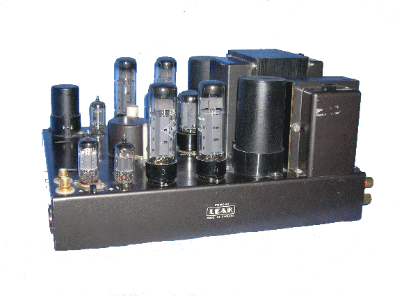

Ce mélomane avait acheté l'ampli LEAK 60 avec son préampli VARISLOPE II et un tuner ESART en 1962 pour le prix
équivalent à une 4CV RENAULT !!!

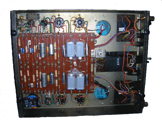

J'ai utilisé longtemps cet ampli sans y avoir fait beaucoup de travaux (Remplacement des condensateurs chimiques et de la
valve) avant de lui préférer un ampli à transistors pour de strictes raisons d'encombrement .

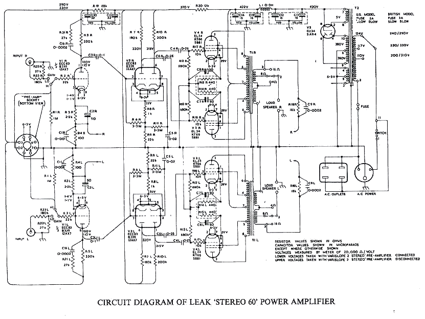

La Nouvelle Revue du Son de juillet/août 1996 publia un article sur les amplis LEAK qui m'incita à remettre
en état mon vieil ampli. Après mesure des résistances il apparaissait qu'elles présentaient des valeurs hors tolérances.
Plusieurs personnes m'on fait part de leur étonnement au sujet des petits composants de ce fabricant . LEAK concurrençait
les grands constructeurs (FISCHER, Mac INTOSH, QUAD,MARANTZ,etc..) avec des produits de qualité et bon marché.
L'économie sur les petits composants est flagrante.
J'ai donc remplacé la totalité des résistances et entrainé par l'élan, les prises d'entrée et les bornes de HP pour des modèles
dorés, les condensateurs de filtrage par des modèles polypropylène de 32 microfarads servant au démarrage des moteurs,
les tubes d'entrée par des modèles militaires et les EL34 par des EL34 HALTRON originaires de l'ex O.R.T.F.
Et ce fût sur la recommandation express de Rinaldo BASSI que je gardais les condensateurs de liaison d'origine.
