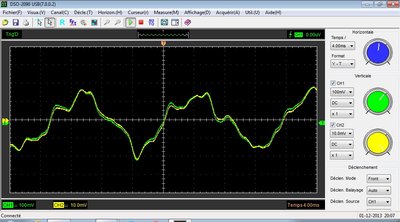

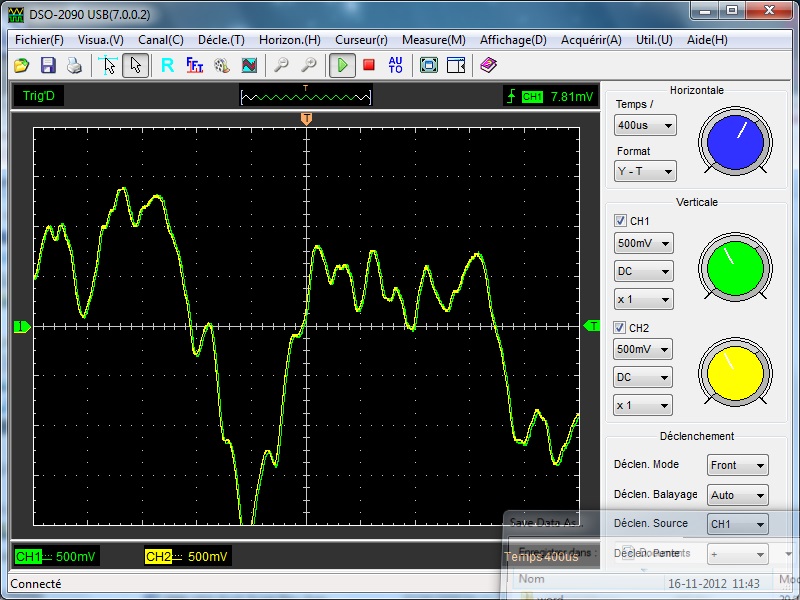

Ci dessous le plus gros écart que j'ai pu constater c'est entre un dac interne Sony et un Dac externe musical fidelity branché sur le même lecteur avec du Dire Strait.
Vous allez devoir zoomer pour voir l'écart sony = jaune , M fidelity = vert !

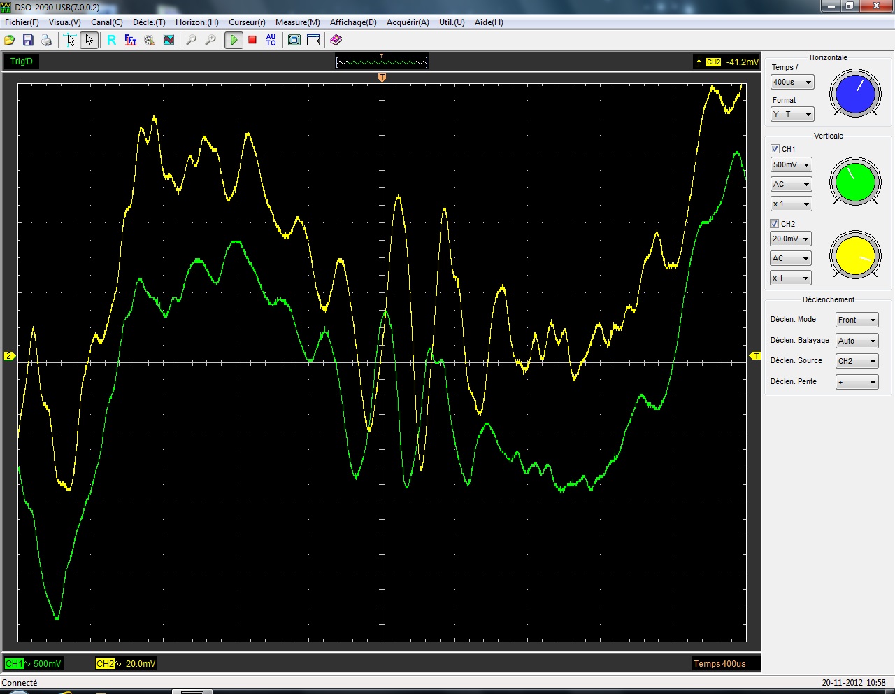

Ci dessous l'écart constaté entre la sortie dac (celui que vous voulez) et mon casque Sennheiser après prise de son par microphone Rode M3
Pas besoin de zoomer (j'ai volontairement décalé une courbe vers le haut pour mieux comparer les signaux)

La comparaison de signaux donnée dans ta première image est intéressante, mais pas suffisante, à mon avis.
Le diable est dans les détails, et ce type de comparaison ne permet pas de voir la distorsion dont sont (forcément) entachés les signaux.
Une comparaison spectrale serait sans doute plus pertinente.
