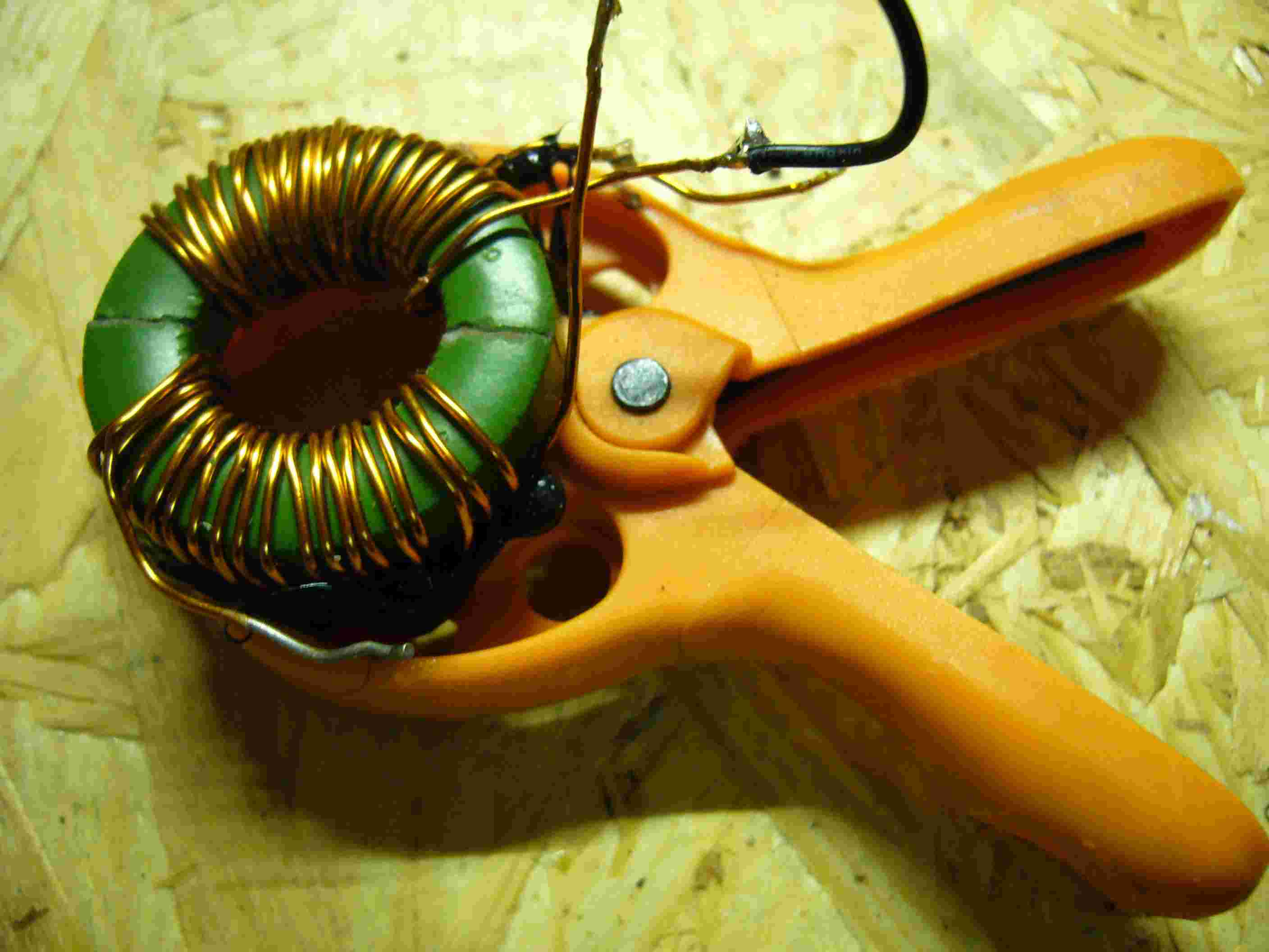

Ze capteur :
you take a variateur of halogène bulb . You take your facom's saw, and you cut the coil ( si foto bilo!).
so afteur zat you glue it on a ...... I forgot ze english for that clamp!
anyway ... you glue it
and hop ! et voila!!!!!!!!!!!!

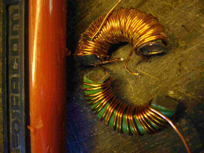

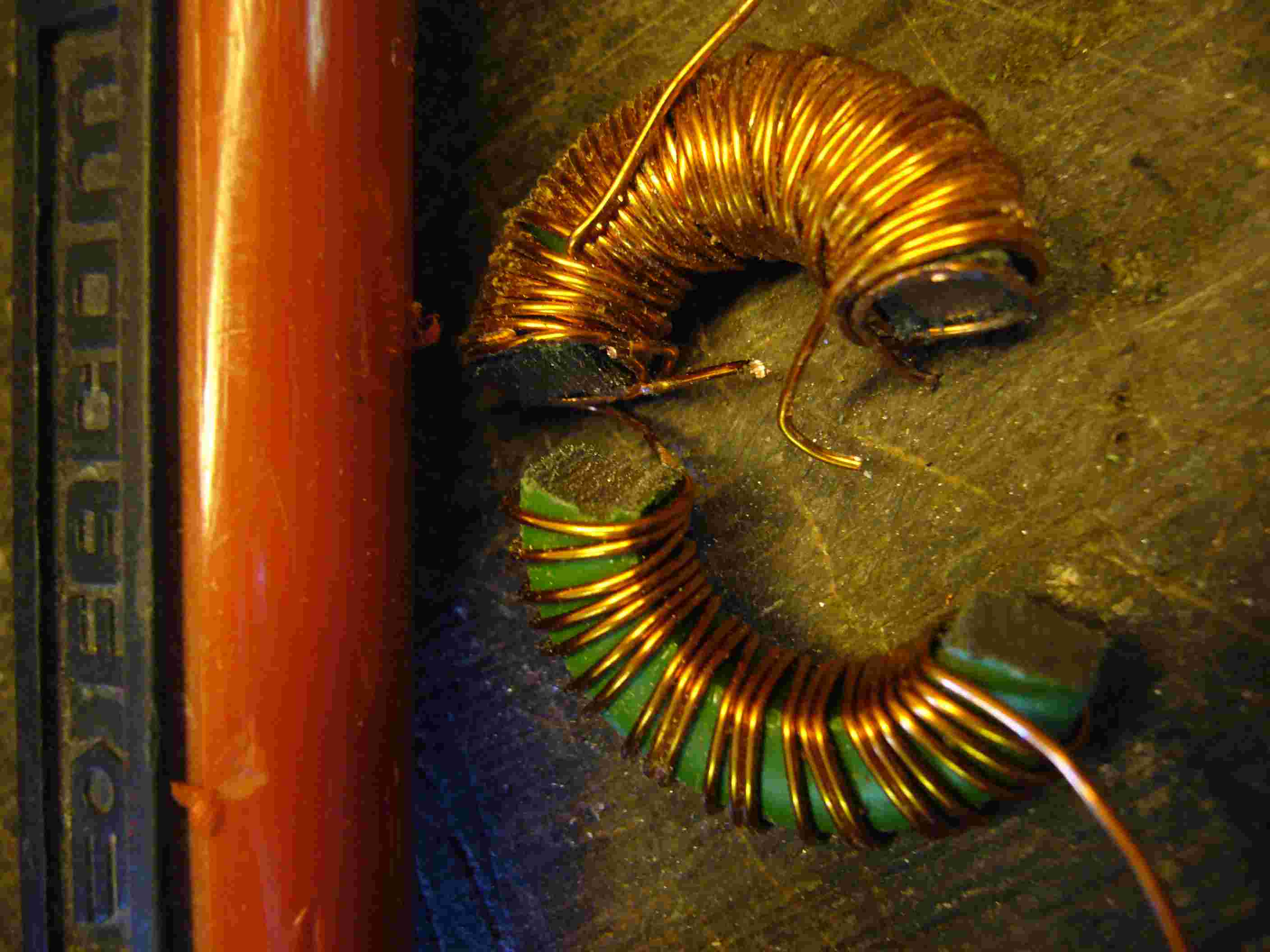

Tiens !
J'avais jamais pensé à ça, moi : Couper le tore, et le recoller !!!
Tudieu !
Quand je pense au temps que j'ai passé à "m"emm..der" à bobiner à travers ... Pfff ...
Merci du truc.
treels
Posts: 807
Postby iso14000 » Mon Oct 01, 2012 12:00 am
en plus tu gagnes un entrefer gratuit!
Postby ymasquel » Mon Oct 01, 2012 12:00 am
Bonjour Georges,
Attention, couper un tore et le recoller change fondamentalement ses caractéristiques.
Le paramètre AL (bien pratique pour calculer l'inductance d'une bobine sur ferrite) doit s'effondrer.
Par contre pour réaliser un capteur, cest le cas ici, la présence de l'entrefer est un avantage.
Amicalement, Yves.

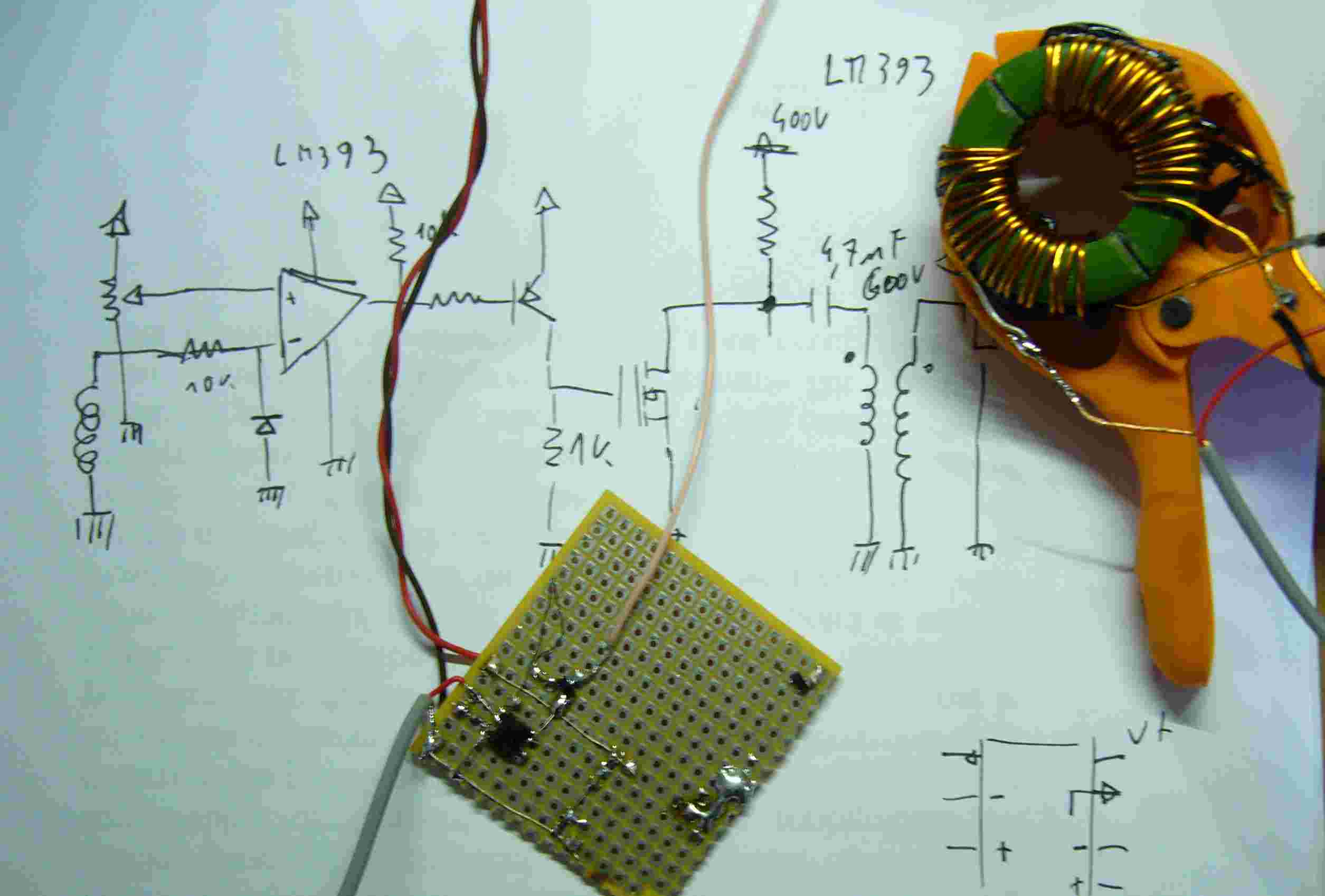

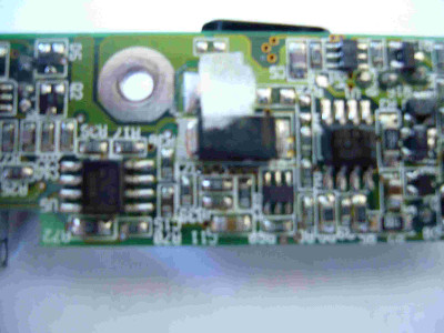

pour la mise en forme j'avise un respectable LM393 qui traine avec un de ces frangins sur une carte de chargeur d'accu de PC portable de marque Compaq ... allez hop! viens par là toi.
Un bout de schéma et pis....
bon ben ça marche... même pas drôle!
Je peux enfin voir l'avance à l'allumage d'un moteur à explosion.... le système est tellement sensible que ça fonctionne même en approchant le capteur d'une bobine d'allumage
