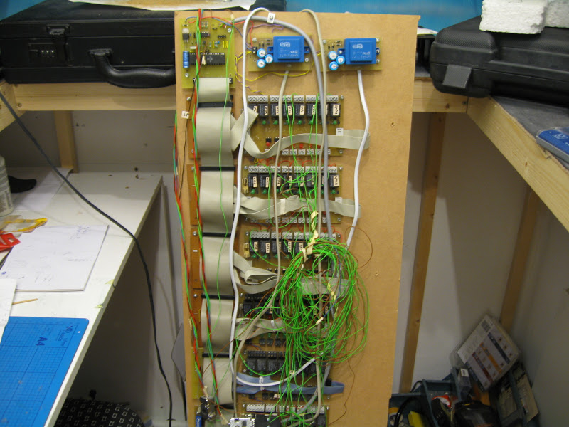

Hier een foto van de besturing:

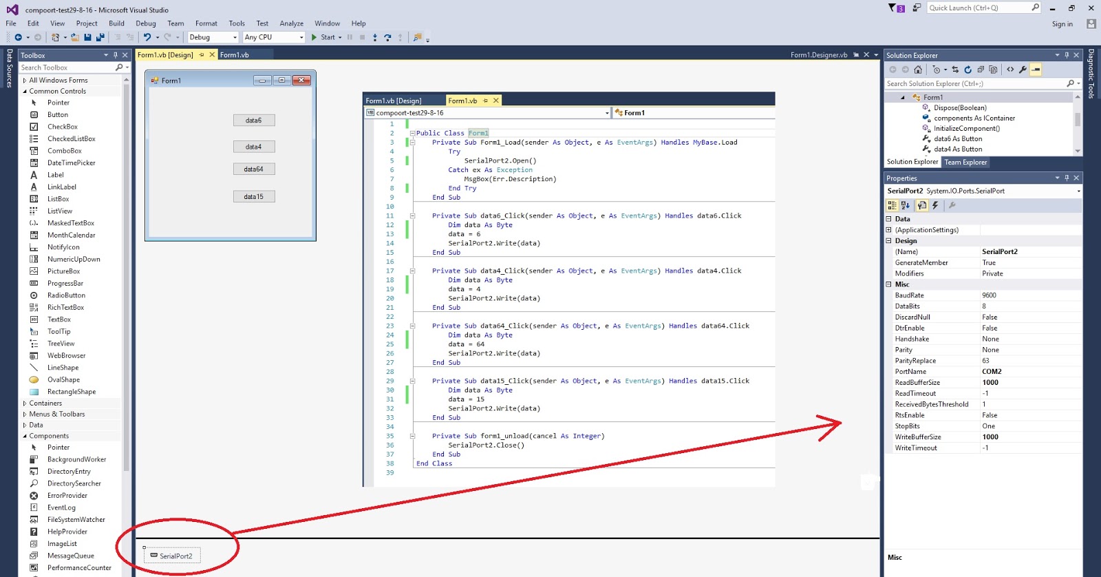

Hieronder het Visual basic programma:
https://4.bp.blogspot.com/-eE4bIIwh2gQ/ ... VBprog.jpg
Hieronder een uitdraai van portmon. En je ziet dat ik meerdere bytes heb verzonden. :
