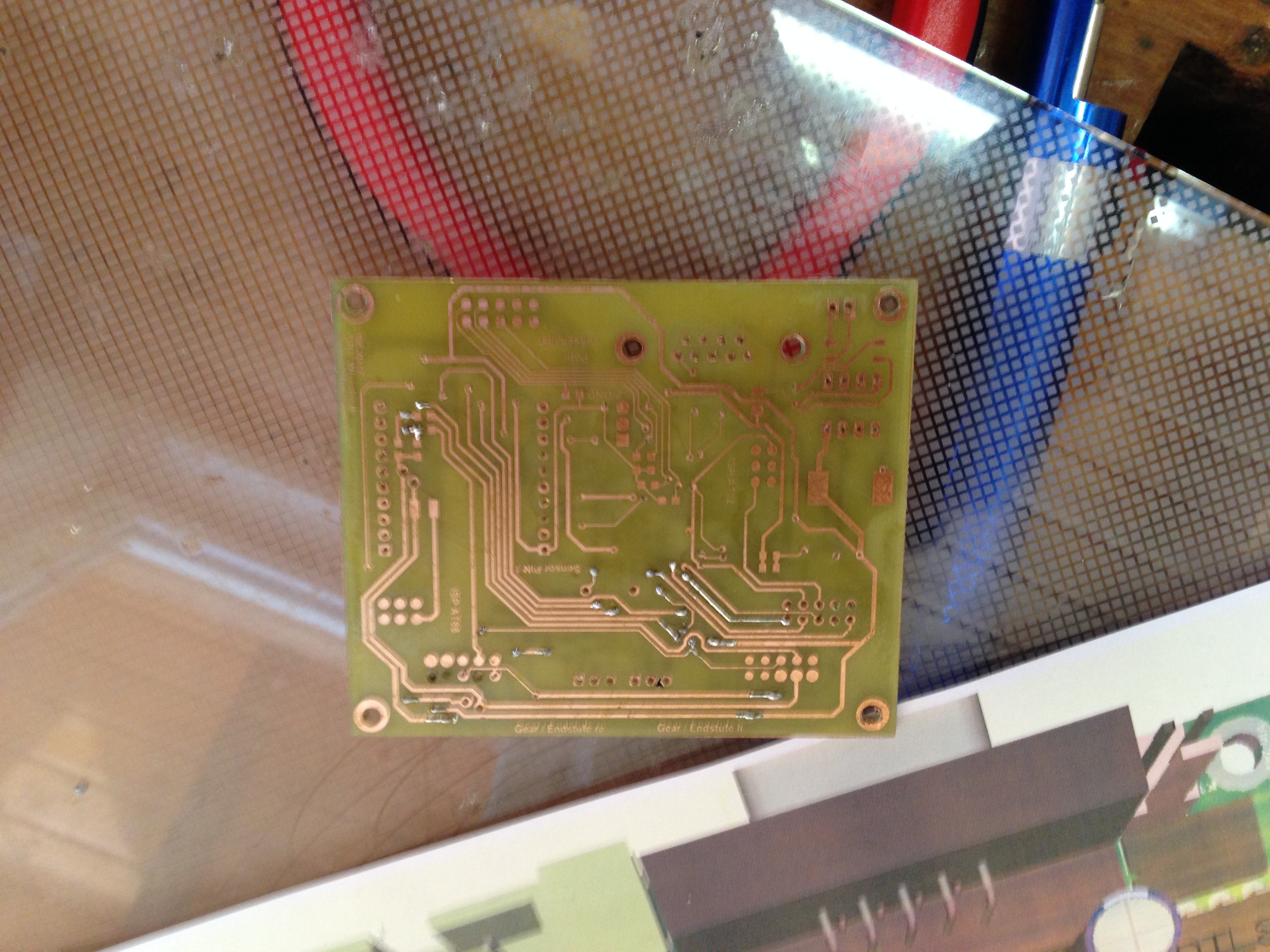

bin immoment am bau dran
nun zu meiner frage ich hab die CPU platine jetz fertig geätzt nach der Version 3.5.1 aber wo bekomm ich den MinImu Gyro her.
so wie ich es sehe ist es noch die Version 1 verbaut.
Oder irre ich mich.
Die v2 bekommt man noch einfach aber wie siehts mit der Version 1 aus und woher bekommt man die.
Nur so zur Verständnis die alte Sensorplatine kann man ja nicht verwenden da da viele Ports nicht belegt sind oder?
MFG
Simon

Postby lengschder » Fri Apr 18, 2014 12:15 pm
Hier meine erste Platine

Hallo Simon,
die alte Gyroplatine sollte funktionieren. Die Mini-Imu9 liefen bei mir nie zufriedenstellend.
Günter

Hallo Simon,
ich fahre ebenfalls mit der Version 3.5.1 und der alten (analogen) Sensorplatine. Alle lieferkritischen Bauteile habe ich über aliexpress.com in China geordert. Dauert zwar bis zu 40 Tage, es ist dort jedoch alles noch zu bekommen (und dazu recht günstig) und es sind keine Mindestmengen abzunehmen.
Joachim

Meine PCB-Pool Bestellung ist jetzt draußen.
Alle Bauteile für die CPU Platinen findet man bei Reichelt, Farnell und Conrad außer den IDG300.
Hier hab ich mal ne Tabelle mit den Links für die Bauteile falls jemand sie brauch.
Simon

Hallo lengschder,
PCB-Pool? Sind die günstig? Sind die schnell? Ich hatte bisher einen von denen:
http://imall.iteadstudio.com/open-pcb/pcb-prototyping.html
http://www.seeedstudio.com/service/index.php?r=site/pcbService&type=pcba
http://www.dfrobot.com/index.php?route=product/category&path=135_134
Und warum der idg300? Du kannst doch auch zum MPU6050 wechseln. Den gibts überall für unter 10€. Den hab ich auch drin.
Du musst halt die Software an den anpassen. Ist kein Hexenwerk. Da gibts schon funktionierende Unterprogramme. Oder muss die alte Software drauf laufen?
Daniel
