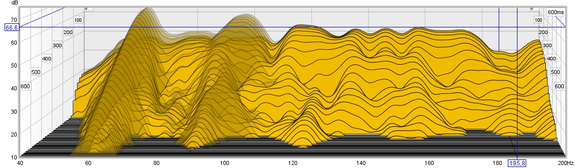

voilci un beau waterfall pris après égalisation numérique : la réponse à l'instant t=0 est presque parfaiteemnt droite...
Et on voit bien les trainages liés aux modes stationnaires dans la salle...
Linéaire ? bof...

Comme une figure parle souvent mieux qu'un long discours, je mets une simulation de la correction avec seulement 3 modes avec REW (j'ai découvert ça aujourd'hui dans la nouvelle version de REW). On voit bien l'amélioration drastique du waterfall, amélioration qui se corrèle bien avec l'écoute.J'aurais bien aimé mettre aussi la phase corrigée mais il ne le fait pas.

dans l'exemple que je donnais, si on mesure le temps de réverbération à 100 Hz, 125 Hz 150 Hz et 200 Hz, on obtient des valeurs qui ne suivent pas une quelconque loi... linéaire
On voit même des waterfall pour lesquels à linstant t=0 on a un creux sur une fréquence, qui se transforme en bosse quelques millisecondes plus tard...
Une égalisation électronique ne permet jamais de corriger ça !
