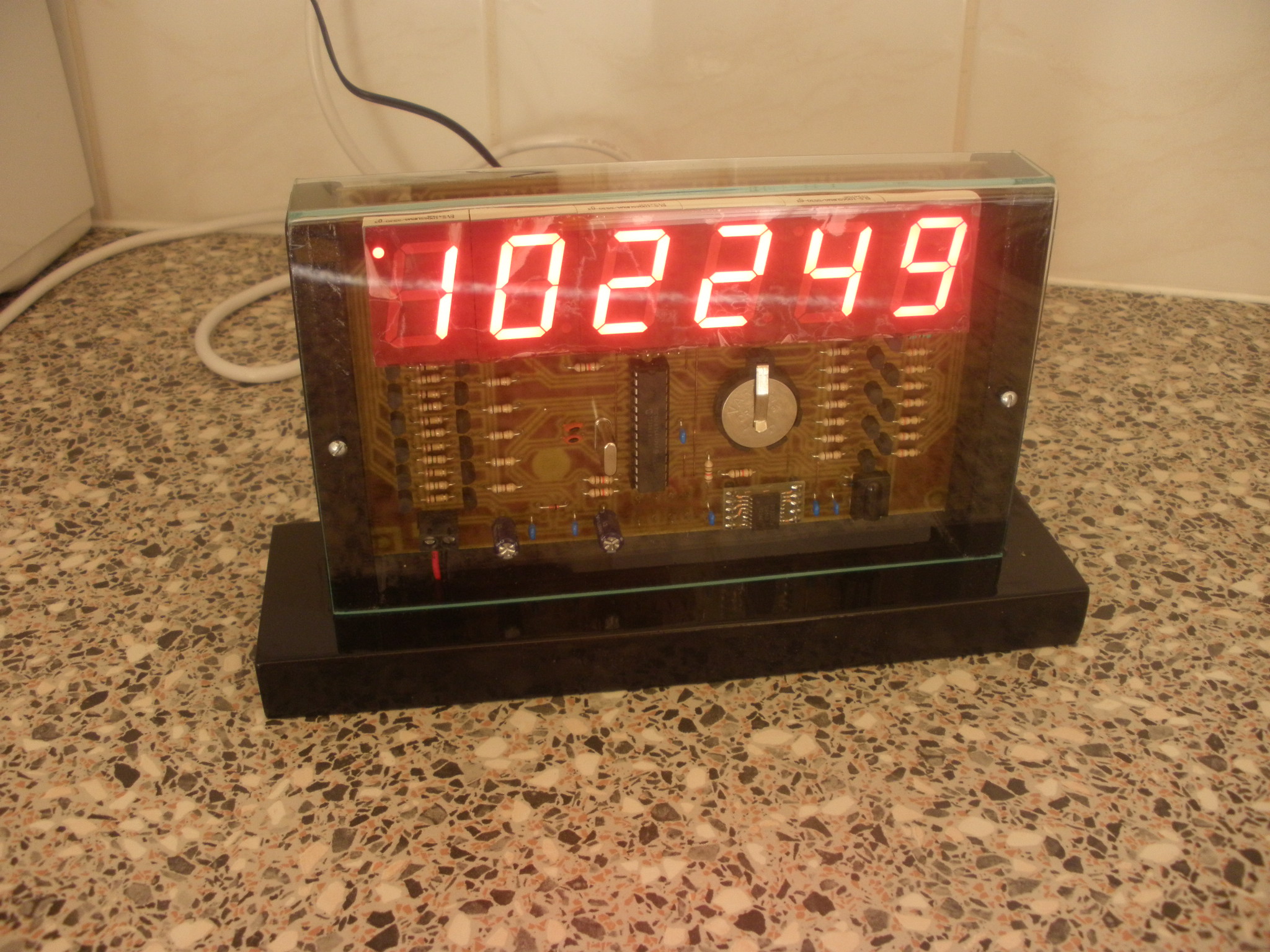

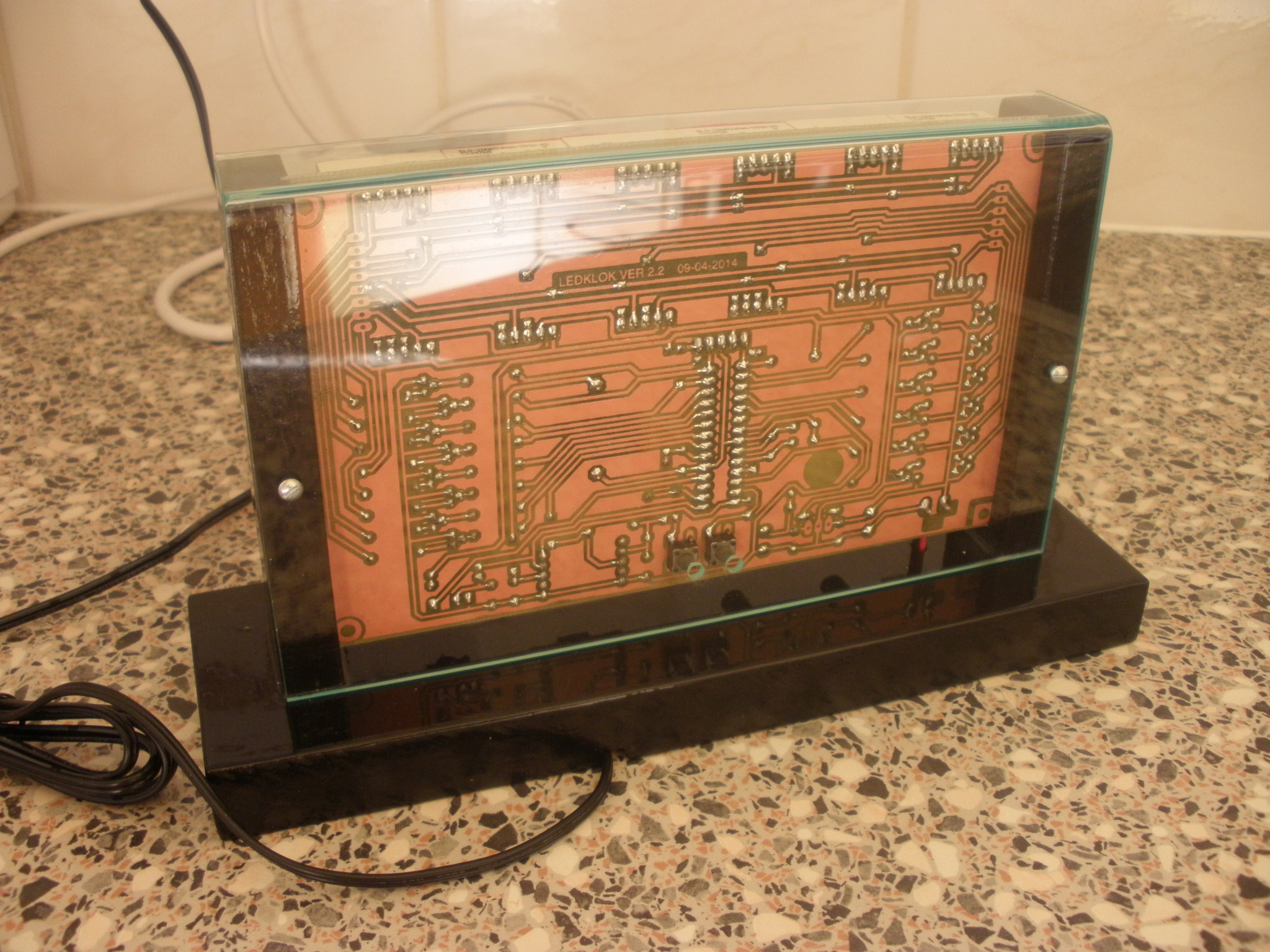

Poosje offline geweest, maar hier is dan de nette versie. 8-)
Alle instellingen met afstandsbediening instelbaar.
Weergave tijd en datum (10 sec.).
Automatisch aanpassen zomer- en wintertijd.
Dp van segmenten links en rechts geven respectievelijk AM en PM aan.
Instelbare helderheid.
Knipperen dubbele punten naar keuze alle 4 tegelijk, 2 tegelijk afwisselend boven en onder, 2 tegelijk afwisselend kruislings.
Voeding 5 volt, geen onnodig vermogensverlies over de segmentweerstanden ten opzichte van origineel ontwerp.
Mede mogelijk gemaakt door de meedenkers op dit forum.
