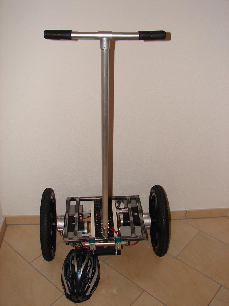

Ich habe daraufhin zuerst die Elektronik aufgebaut, mit der Firmware WOF105 programmiert und ausgiebig getestet. Erst danach konnte ich mich an den Aufbau der Mechanik wagen. Dieser erwies sich dann doch als mehr zeitaufwändig, so dass es bis letzte Woche dauerte, bis ich meine erste Testfahrt machen konnte. Konnte deshalb auch nicht am Wheelie-Treffen teilnehmen. Jetzt ist mein Wheelie soweit fertig, dass ich mich an den Weiterentwicklungen beteiligen kann und auch meine Erfahrungen an das Forum zurückgeben kann (hoffe ich zumindest). Die Telemetrie funktioniert bis jetzt nur mit Direktverbindung zum PC, d.h. da werde ich zuerst ansetzen müssen, um meine Fahrten auch auswerten zu können.
Trittblech, Schutzbleche und Verkleidung sollen dann noch folgen.

Wilkommen im Club!
Ich bin gespannt auf die Fotos!
Postby guenter » Tue Aug 14, 2012 12:00 am
Super!
Sieht alles sehr professionell aus.

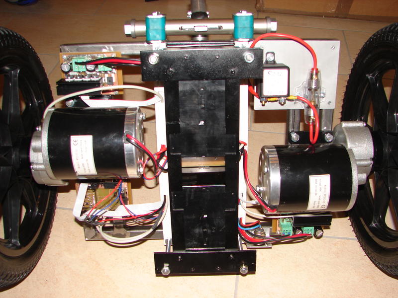

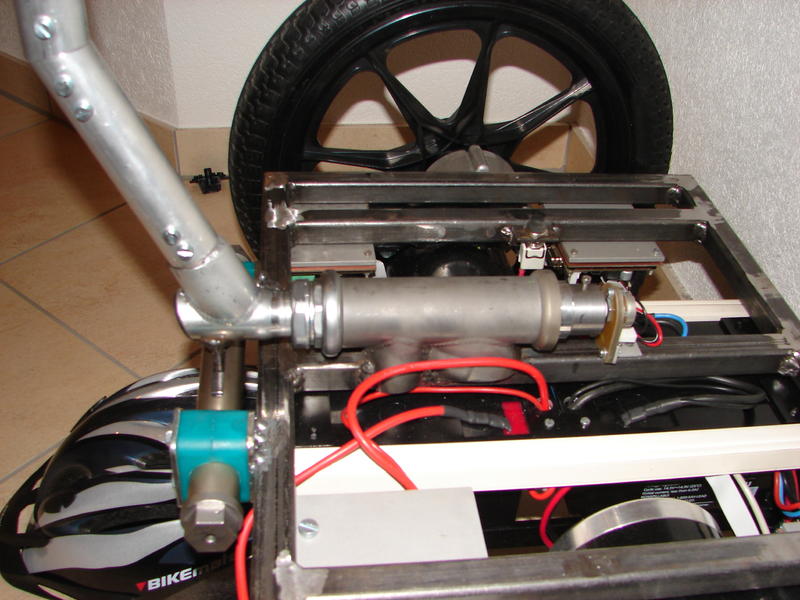

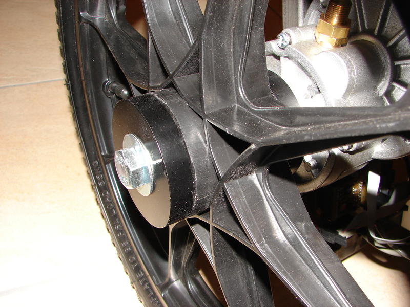

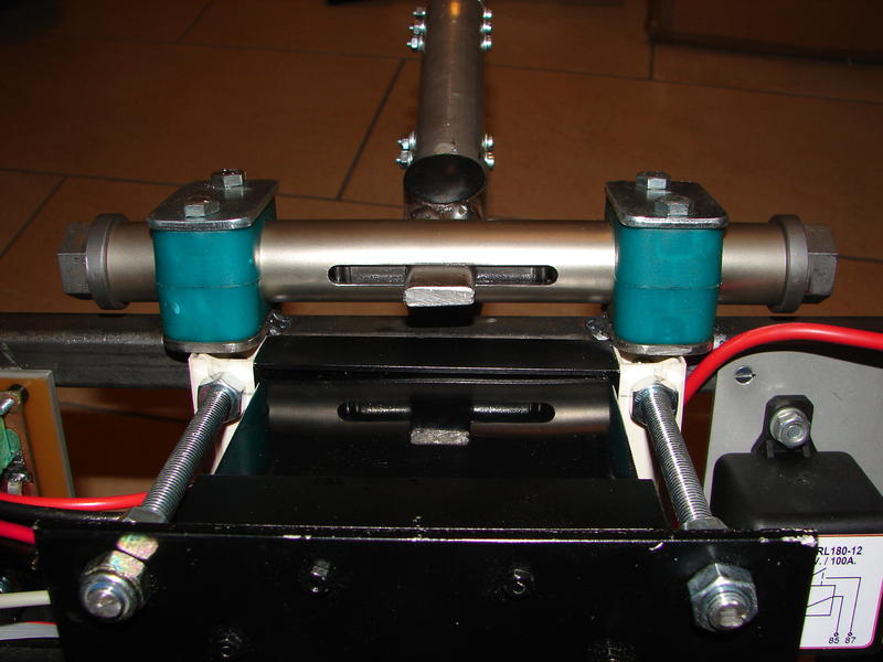

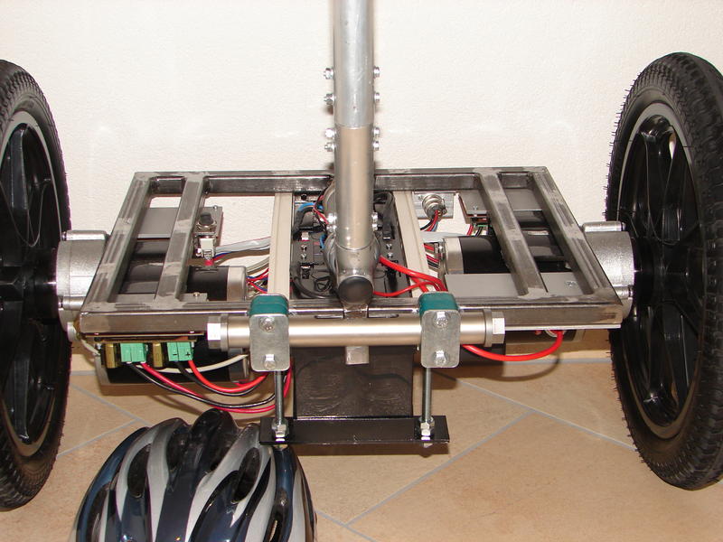

Ebenso stelle ich meine Daten von der Mechanik ein. Die Grundstruktur und das Lenklager habe ich mir von Uwe abgeschaut (Vielen Dank). Auf den Grundrahmen sind M8-Gewindestangen geschweißt, welche wiederum die Motoren (Getriebe um 180° gedreht) halten (selbstsichernde Mutter). Ebenfalls ist auf den Grundrahmen waagerecht der Lenkkopf eines alten Mountainbikes geschweißt, welcher später die Lenkstange aufnimmt.
In die Ecken habe ich Aluminiumbleche als Träger für die Elektronik geschraubt. Mittig auf den Rahmen ist dann der Batteriekäfig montiert (Rahmen aus Alu-Winkelprofil, befestigt an M8-Gewindestangen, welche mit dem Rahmen verschweißt sind).

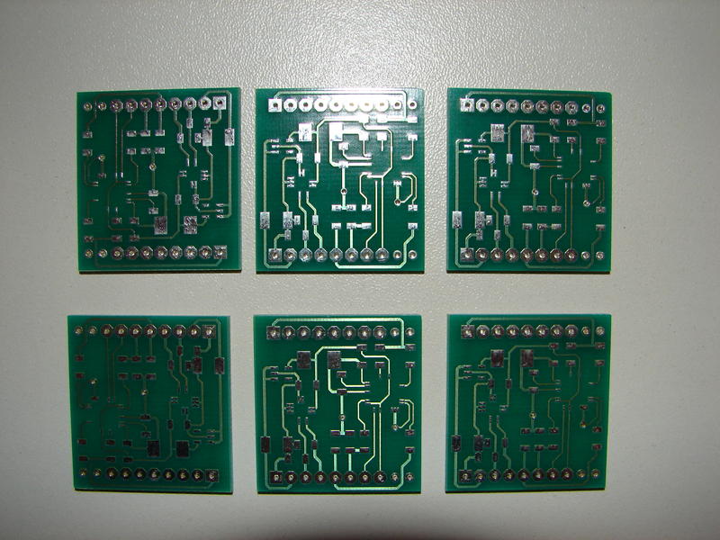

Anbei noch ein paar Bilder der Elektronik:

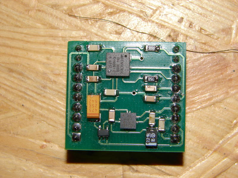

Platinen sind gefräst und die Durchkontaktierungen mit Nieten hegestellt und danach verlötet. Funktioniert bis jetzt ohne Probleme. Das Sensorboard habe ich zuerst ebenso hergestellt (Sensoren mit Einzeldraht aus Kupferlitze unterm Mikroskop gelötet). Hat auch - wider Erwarten - funktioniert. Sicherheitshalber habe ich dann doch eine professionelle Platine herstellen lassen. Davon habe ich noch 5 über (Mindestplatinengröße war 1/2 Euroformat), falls jemand Interesse hat.
Schließlich noch die Leitungen im Kabelkanal geführt.

Ja so ist das mit der Mechanik. Auch wenns am Angang einfach erscheint kanns am Ende richtig Kompliziert werden. Ist dir aber gut gelungen. Jetzt hast du eine solide Basis für Weiterentwicklungen.
