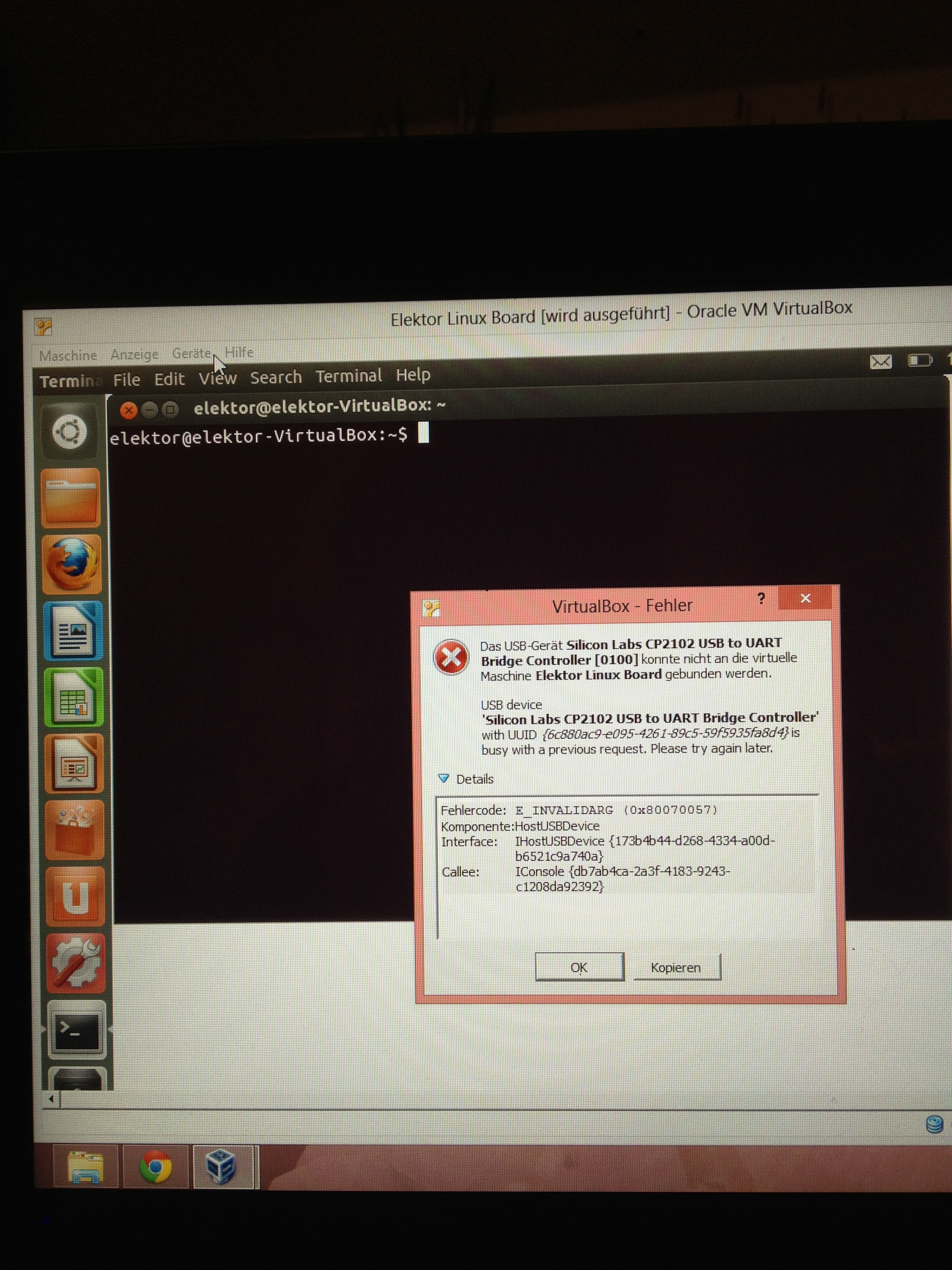

Im Menupunkt Geräte->USB Geräte eine Gerät steht übrigens immer der Name Silicon Labs CP2102 USB to UART Bridge Controller.
Wenn ich draufklicke kommt eine Fehlermeldung (Anhang Datei 1).

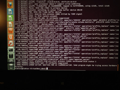

dmesg wirft dasnn folgendes raus (anhang datei 2).
Das kann doch nicht so schwer oder ich so blöd sein.. andere Leute nutzen das Board doch auch?!
Ich hoffe damit kannst du was anfangen!

Postby ag » Fri Dec 14, 2012 12:00 am
Hallo Christian,
bin nur Leser wie du.
Der Fehler bedeutet, dass der USB Gerät noch durch Windows belegt ist. Du muss das Gerät in Windows "entfernen" (nicht physich, nur bei "USB Geräte sicher entfernen"). Dann sollte es wieder für VB frei sein.
Wenn aber das Gerät sich nicht unter "USB Geräte sicher entfernen" vorhanden ist, dann halte die "reset" knopf am Elektor Board gedruckt, während du die USB Stecker vom Rechner heraus- und wieder einsteckst. Nach dem wieder einstecken kannst du die "reset" knopf wieder loslassen. Nun versuche wieder in VB unter "Geräte->USB Geräte" wieder zu aktivieren und mit "sudo picocom -b 115200 /dev/ttyUSB0" die Verbindung zu erstellen.
