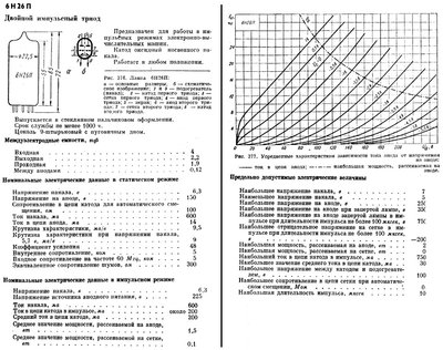

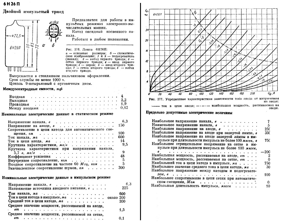

le tube russe 6N26P est un excellent tube !
Comparé aux américains 396 - 5670 - 2C51 son réseau est beaucoup plus régulier, avec une Ri variant très peu et des courbes presque parfaitement équidistantes, donc un µ presque constant.
Ceci dit, les caractéristiques sont quand même assez différentes, avec en particulier une pente de l'ordre de 9 - 9,5 mA/V contre seulement 5,5 pour les américains, et une Ri de l'ordre de 5 kO contre près de 7 kO...
Pour un étage de sortie cathode suiveuse (follower) le 6N26P ira très bien avec sa forte pente, sans rien changer au circuit !
Mais pour un étage ampli de tension, il faudra sans doute recalculer Ra et Rk, et le gain de l'étage aura changé...
Construction identique à celle des 6N30P, donc excellente !
Voilà un tube à essayer sans tarder ;)

Francescoou are biddind on Russian 6N26P Double Triode. Close to 6N30P tubes. Look Specs. 6N26P full analog 6N3P-DR = 2C51 = 6385 = ECC42 but have MORE X2 Power. Very strong parameters. Have same pinout, very easy to replace plug and play. Please see datasheet. Military equipment. REFLEKTOR factory 1966 year made! have military and OTK sign. Long life 5000 hours or more! Each tube have original box! Very Nice! Never used. Guaranty new super condition. The bid is for 2 tubes.
Name 6N3P-DR
Type Double triode
Cathode type oxide
Envelope glass,miniature
Mass,g 15
Filament voltage,V 6,3
Filament current,A 0,27-0,33
Anode voltage,V 150
Anode current,A 0,005-0,012
Anode power,W 1,8
Steepness,mA/V 4,1-7,8
Microphnic noise,mV 100
Gain 28,0-44,0
Socket type rsh8
Pinout
Name 6N26P
Type Double triode
Cathode type oxide
Mass,g 18
Filament current,A 0,57-0,67
Anode voltage,V 150
Anode current,A 0,011-0,018
Anode power,W 2,6
Steepness,mA/V 9,5
Microphnic noise,mV 60
Gain 38-58
Socket type rsh8
Pinout
