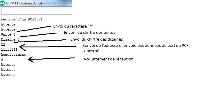

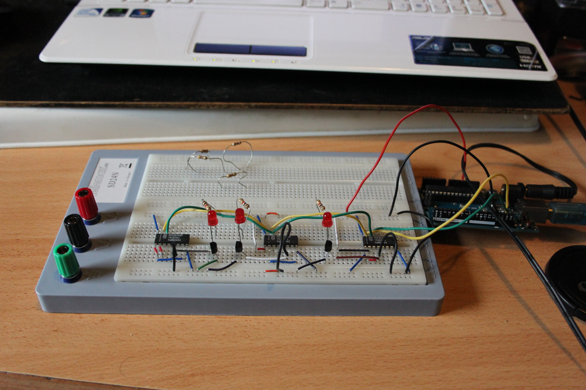

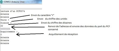

Bon sur ma platine, j'ai 3 PCF dont deux PCF8574A
De gauche à droite, les adresses sont 0x38, 0x39, 0x22. Les deux de gauche sont des PCF8574A
Pourtant toutes les broches sont 1 alors que quand on regarde le montage j'ai mis des broches à la masse !!
Je ne comprends ce qui se passe !

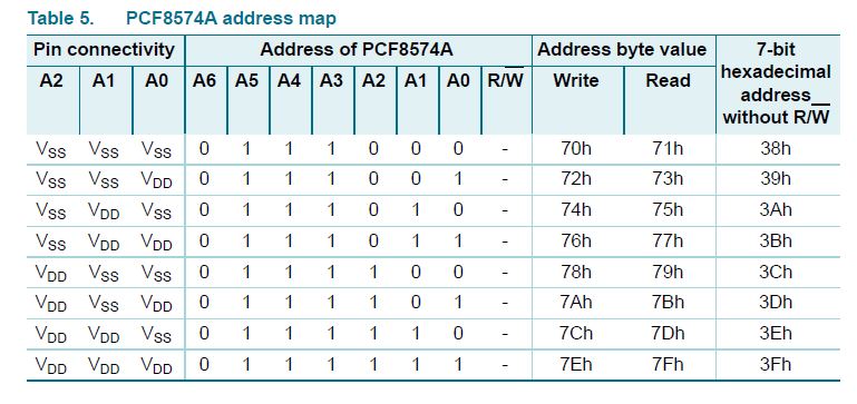

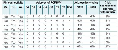

Postby ymasquel » Sat May 16, 2015 11:00 am
Bonjour Pierre,
Je ne pratique pas trop ces composants mais en page 13 de la doc des PCF8574A de T.I. il est indiqué des adresses entre 112 et 127 (0x70 à 0x7F). Il en est de même pour NXP.
Les PCF8574 non suffixés ont des adresses entre 64 et 79 (0x40 et 0x4F).

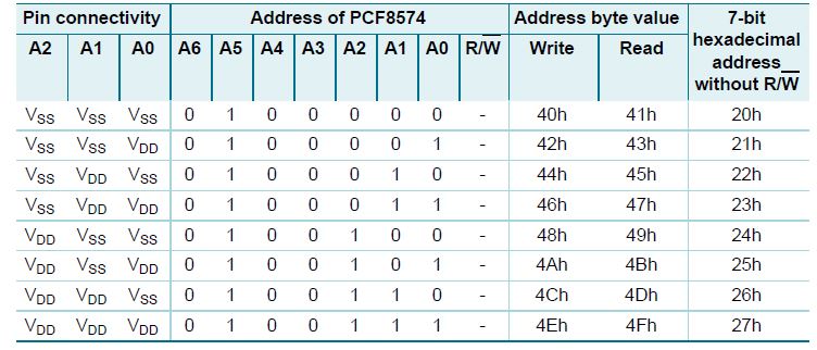

En fait pour savoir les adresses des PCF, j'ai utilisé un programme scanner I2C :

Quand on regarde la documentation de ces composants, on s'apperçoit qu'il faut faire attention, si on tient compte ou pas du bit de Lecture/écriture ...
Tiré du fichier :
PCF8574_PCF8574A.pdf
(794.81 KiB) Downloaded 137 times
A mon avis la librairie d'instruction I2C ou Wire.h ne tient pas compte de ce bit.
