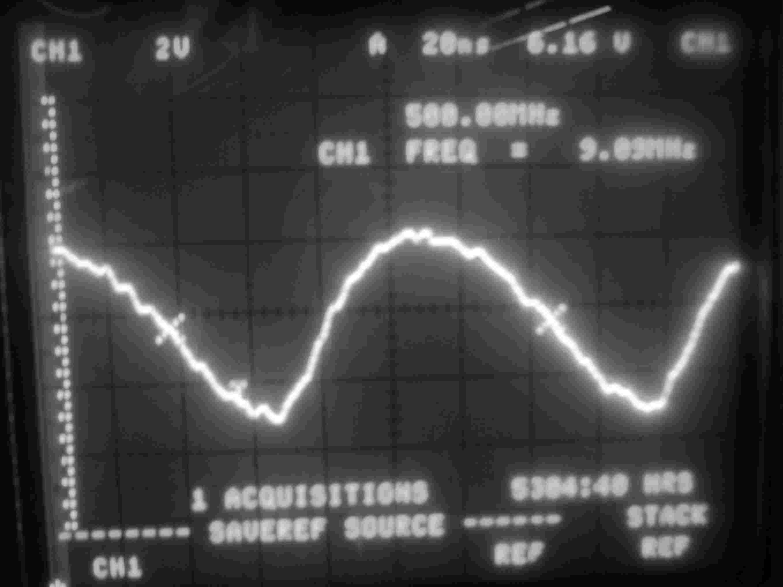

et voilà t'y pas que je mets un coup de scope sur le collecteur du transistor sensé faire du 27Mhz et dés poussières.
sauf que voilà ... c'est du 9Mhz!
je savais qu'on pouvait faire de l'overtone.... mais pas de l'undertone.....

et pour continuer mes petites recherches j'ai mis un quartz de 10Mhz : ça oscille à 10Mhz
bon !
et avec un quartz à 30Mhz...... à votre avis???
ben résultat.... ça oscille à 10mhz aussi!
zavez une idée??

Tu as des quartz un peu rachitiques qui oscilleraient sur leur fondamentale lorsque tu parasites le circuit avec une sonde d'oscilloscope ?
Le passage de la sonde en sortie du second transistor ou au moins derrière C5 ne rétablit-il pas les choses ?

L'oscillateur à 9.043, c'est normal.
Tous les quartz de ce genre, en 27,XXX Mhz sont fait pour l'exploitation de leur troisième harmonique.
Donc, l'étage de sortie travaille ici en tripleur.

effectivement en me plaçant à C5/R7 c'est du 27meg......
donc les fabriquants de quartz taille le f0 et écrivent le 3f0 sur le boitier....
