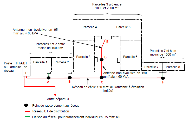

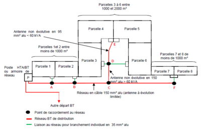

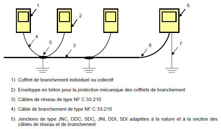

Trappeur,
Le doc que tu pointes est très récent ,
Oui, mais relate des pratiques anciennes en terme de connexions en dérivation d'une artère principale.
...des transfos intermédiaires sur poteau qu'on a installé par dizaines et à partir desquels on tirait bien des torons qui comprenaient une paire par habitation en monophasé .
Peut-être, mais cela ne suffit pas pour écrire que ERDF (Enedis) tire des lignes personnelles depuis le transfo MT/BT parce que c'est obligatoire depuis 1991.

Trappeur,
Avec cette dernière méthode les transfos sont plus nombreux et plus petits et il y a bien des quartiers entiers où les maisons sont alimentées avec une paire qui vient directement du transfo
Cela ne correspond pas aux figures et schémas présents dans les documents de référence.
