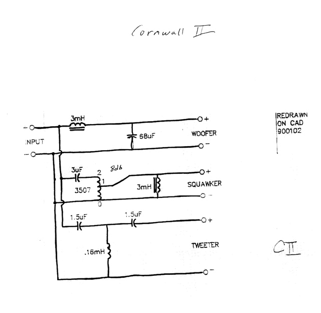

Postby monsieurR » Sat Oct 27, 2018 4:59 pm
chérot et "dépassé" sauf a revenir en cornwall 2?
Qui étais déjà génial:
Klipsch_Cornwall_Test_Report.pdf
(532.55 KiB) Downloaded 36 times
Enfin l'avenir est devant
Peut être accéderais je a une ecoute avec autotransfo sur -15,5dB un jour?
Bonne soirée
Jimmy
