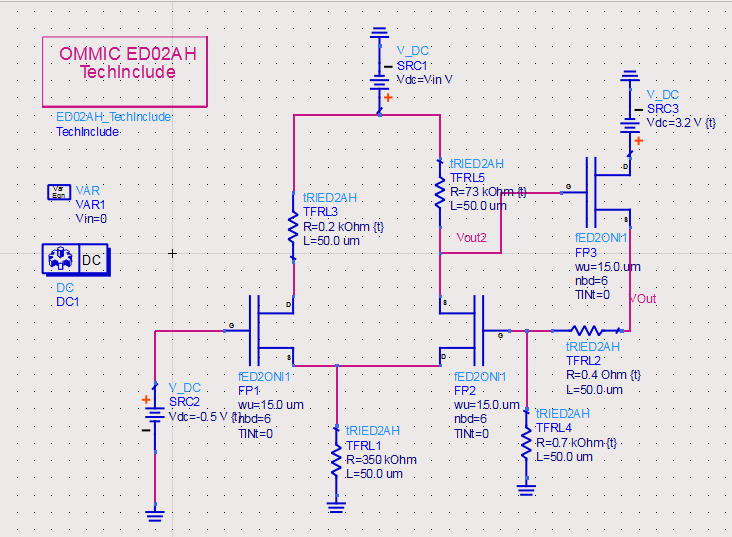

en fin de compte j'ai changé un peu le circuit, j'ai connecté l'entrée au lieu de Vdd pour les 2 transistor du différentiel (puisque le courant Ids est proportionnel à Vds je me suis dite que ça serai mieux si je le contrôle directement avec mon entrée) , et pour les valeur j'ai tuné sur les valeurs pour avoir le résultat. et j'en suis trés satisfaite.
merci beaucoup :D :D :D :D
P.s: en vraie je coulais un gain de 1.36 et nn pas 1.4 d'ou les résultat de la simu.
