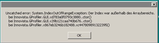

ein dickes Lob sowie ein großes Dankeschön für Deine Mühen und das Programm. Leider kommt bei der neuen Version immer der folgende Fehler.
Gruß Michael'

Postby skyrapper » Thu Apr 02, 2009 12:00 am
Hallo Michael,
der Fehler kommt beim Programmstart?
Ich kümmere mich sofort morgen darum, heute habe ich die Daten nicht hier.

Postby mueckerich » Thu Apr 02, 2009 12:00 am
Hallo Michael,
der Fehler tritt sofort beim Programmstart auf, es wird nicht mal eine Form angezeigt.

Postby skyrapper » Tue Apr 07, 2009 12:00 am
Hallo Michael,
kannst Du mal die aktuelle Version vom Server ausprobieren?
Die Exception sollte verschwunden sein, stattdessen gebe ich jetzt eine sinnvolle Meldung aus
Das eigentliche Problem scheint zu sein, dass deine COM-Ports deaktiviert oder nicht zu finden sind.
Welche M Funktionen für die Spindel meinst Du? Ein/Aus, Geschwindigkeit, Laufrichtung?
