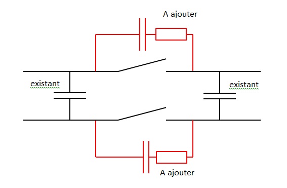

Pourtant j'ai déja des conds antiparasites. un en entrée de l'interrupteur, l'autre en sortie.
http://www.conrad.fr/ce/fr/product/452327/Condensateur-antiparasite-01-F50-250-V-AC-F-T-ML-9728-B
Quelle différence ? A mettre en entrée (position 0) ou sortie (position 1) ?

Bonsoir Adhara,
les condos que tu as mis ne peuvent pas absorber l'énergie de l'arc !
Pour ça il faut mettre un condo directement aux bornes du contact, donc entre entrée et sortie...

Le produit est en rupture de stock, saurais-tu me conseiller un équivalent ?
J'ai un doute pour le montage. Je branche un pin sur l'entrée un pin sur la sortie du même coté de l'interrupteur ? Ou alors un sur l'entrée et/ou un sur la sortie ?

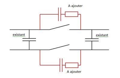

Bonjour Adhara,
le condo antiparasite doit être "aux bornes" du contact qui s'ouvre :
Re: Demande de conseils sur filtre secteur + symetriseur
Postby adhara » Fri May 20, 2016 8:42 am
Génial, merci pour l'info, donc sur ton schémas je vois qu'il en faut deux (dans le jargon, 1 de chaque coté).
Celui que tu as préconisé n'étant visiblement plus produit ou en rupture pendant un certain temps, pourrais tu stp m'orienter vers un autre produit (sur conrad ou autre) ? Merci

Adhara,
un de chaque côté si interrupteur bipolaire, bien sûr...
Facile à trouver : http://fr.rs-online.com/web/c/passifs/c ... eseaux-rc/
lequel ? celui-ci devrait convenir : http://fr.rs-online.com/web/p/reseaux-rc/0209241/
