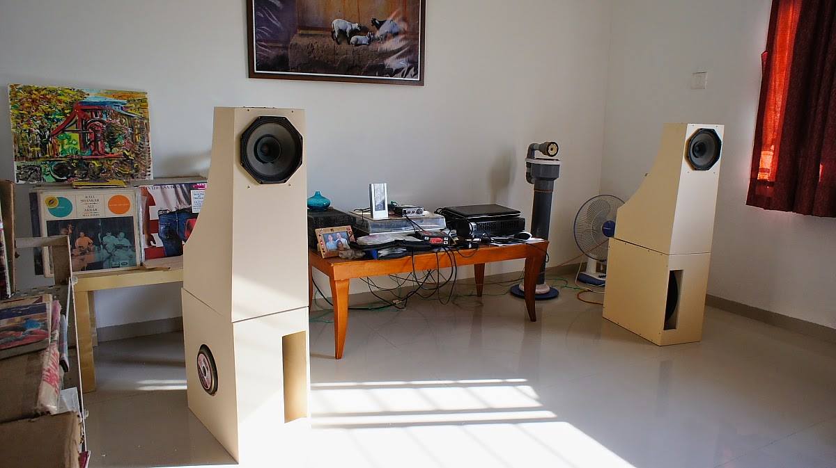

J'ai trouvé sur le site http://open-baffle-speaker.blogspot.fr une photo d'intégration d'un ripole version simple
La solution a été étudié dès le départ pour faire coincider les dimensions du ripole et de l'enceinte posée dessus mais cela donne un aperçu du résultat
Bien à vous

Merci pour la photo. C'est effectivement une belle installation, de plus bien pensées et qui doit être très cohérente sur l'étendue du spectre.
