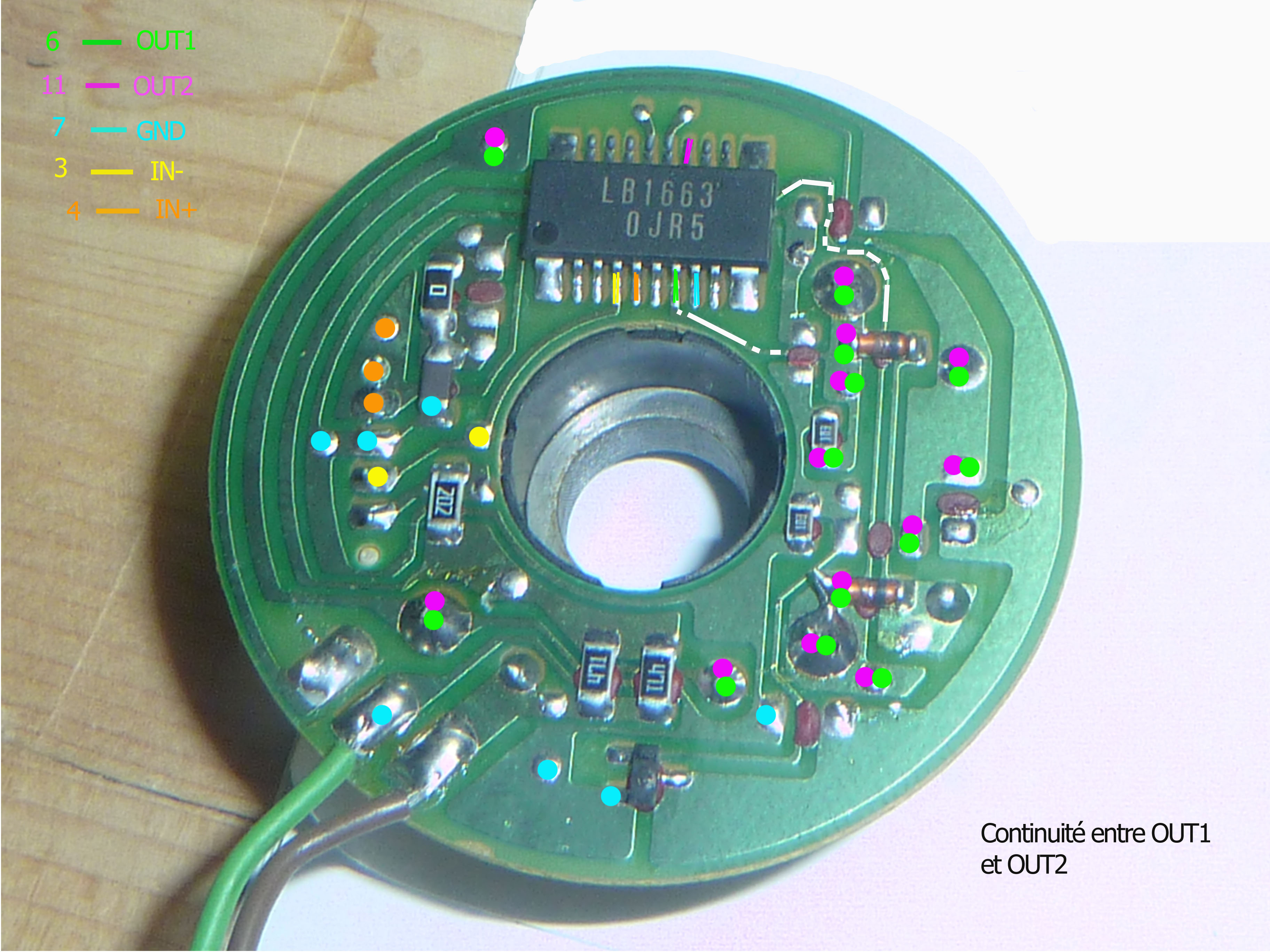

on voit que les borns OUT1 et OUT2 ont les mêmes points de continuités sur le PCB. Faut-il couper le circuit (voir trait de couleur blanc) à ce niveau?
Désouder le capteur Hall?
voici les pointage de continuité :
merci d'avance de votre aide

je pense qu'il fait couper la connection IN- et IN+ sur le PCB puis souder un fil entre les bornes IN+ et IN- du chip LB1663 pour inverser le sens de rotation du ventil (ou inverser les sens de circulation du courant)? Quand pensez-vous?
